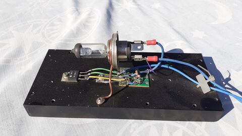

2 tranzisztor páhuzamosan kötve,sorban az ízzóval.Ez rákörve a tápfeszültségre.Zéner a bázisra,ellenálláson keresztül.Ha a küszöbfeszültség megvan,zárja a tranyókat,és elfűtik az ízzón keresztül a felesleget. 1 tranzisztorral is működik,de itt 7A is van,jobb a békesség

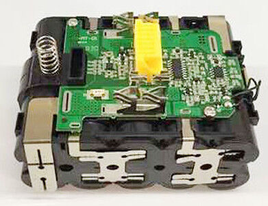

Dr. Szilikát
Amelyiknél látható két vékonyabb szál (I2C busz valószínűleg) és gyakorlatilag a két processzort köti össze, az mindenképpen "gyanús".
De kérdéses, mire használják még, mert számolhatnak ciklusokat is például, amit az akku vezérlője vagy a mellette lévő EEPROM tárol. Így valamennyi ciklus után önkényesen letilthat. Lehetséges digitális azonosítás a hamis akku kivédésére, noha azt lehetséges kijátszani is.
Egyébként nem lenne szükséges processzorral felokosított rendszert használni ilyen feladatokra, de ma már előszeretettel alkalmaznak ilyen megoldásokat, az alkatrészek is olcsók hozzá.

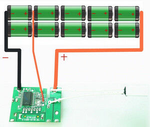

Dr. Szilikát
Ahogy a képen is látszik, egy tag feszültségét képes csak figyelni, meg az összfeszültséget. De ez csak egy klón, ha jól tudom, amit a kínaiak az eredeti panel kiváltására találtak ki:
Az eredeti másképp néz ki, be van kötve mindegyik soros tagra:
Az IC pedig mikrovezérlő, ami a töltőben lévő párjával kommunikál, tehát ehhez az ügyes kínaiak megfelelő szoftvert is raktak bele.
Már csak annak alapján következtetek, amire múltkor rájöttem, más típusnál. A megoldás előnye, hogy így nem szükséges külön nagyáramú (veszteséget is képező, melegedő, költséget növelő) MOSFET-ek beépítése, csak azért, hogy az akkut kapcsolja valami, hiszen közvetlenül kommunikál a töltővel, illetve terhelés közben a szerszámgéppel is, amit szintén le tud tiltani.
Működik állítólag a klón is, de ahogy írják a külföldi oldalakon, valaki olyat is kapott, hogy egyik jó, másik nem jó. Ezért, ha valaki jót akar, inkább az Aliexpressről vegyen olyan példányt, amiről jókat írnak.
Természetesen a hiányos figyelés nem korrekt, noha a jó állapotú Li-ion cellák jellemzője bizonyos önbalanszírozó, önkorlátozó hatás, ezért képesek egészen jól elosztani egymás között a feszültséget.
Problémák akkor jönnek, amikor egy tag elöregszik és megnő a belső ellenállása. De akkor már úgysem használható rendesen a pakk, mert a védelem folyton lekapcsolgatna, ha lenne. Mármint olyan védelem, amelyik "mindent lát".
De ha megnézed, vannak az eredetihez jobban hasonlító panelok is a neten.

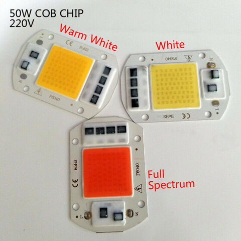

Fényerő csökkentése: sorba kötsz a 230V-os betáppal 10 - 300 nF-os lehetőleg Y osztályú kondenzátort.
Alant egy reflektorba való. kb 60 x 40 mm-es panelen 50W LED-hez oldalt azok a kis fekete izék végzik a 230V egyenirányítását, LED-ek áramának korlátozását.

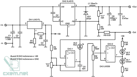

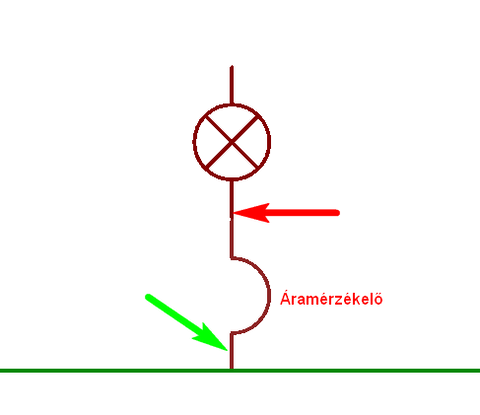

Ha például az első műveleti erősítő kimenetén (1) felugrik a feszültség 5 V-ra, de a LED-en keresztül mégsem húzza feljebb az FB-osztót, akkor abban a körben szakadt valami.
Maga a működés egyszerű, az R9-en a terhelőáram hatására eső feszültséget figyeli a noninvert bemenet (3).
Az invertáló bemeneten (2) ehhez képest alkalmaznak egy kis eltolást, ezáltal az áramkorlát aktiválódási értéke befolyásolható, mivel a 0,05 Ω értékét bajos lenne állítgatni.
A 2-3 lábak szintjeit megfigyelve, ettől függően kell billenni a kimenetnek, hogy melyik magasabb.
Mivel az R9-en nem sok feszültség esik (szerencsére) elég alacsony szinteken kell differenciálni, de ebben jó az LM358, mert a PNP bemenetek miatt jól lehúzható a bázis, egészen az alsó tápértékig.
Utána még ezt az alacsony szintet is tovább osztja az R7-R8 kb. 10 %-ra, így különbözteti meg a korábban említett 10 % küszöbértéket a második műveleti erősítő, de ennek a tényleges működésben nincs jelentősége, csak a LED-kijelzést vezérli.
Komolyabb labortápokhoz képest, az egyszerű áramkör hátrányaként lehetne említeni, hogy a 0,05 Ω-on eső feszültség a kimenetből levonódik, vagyis CV-módban azt már nem stabilizálja, mert a negatív visszacsatolás osztója előtte figyel. De legtöbb gyakorlati alkalmazásnál / barkácsnál ez nem olyan vészes. Ha a kimeneten figyelne, akkor viszont az áram-feszültség egymástól teljesen független stabilizálása vetne fel problémákat, vagyis az egyszerűségért cserébe ez így vállalható.
Másikat említettem korábban is, hogy a kimeneti kondi töltést tárol, bizonyos esetekben szikrát, illetve áramimpulzust generálhat, ami egy profi labortápnál nem kívánatos. De azt lineáris, disszipatív szabályzóval lehet egyszerűen megoldani, ez meg nem az. Ezért a kondi szükséges, viszont nem nagy kapacitású, legtöbb esetben nem is okoz semmi problémát.
Kernel
Találkoztam azzal a verzióval is, ott az LM317 biztosítja a tápot és a referenciát is, másiknál külön van egy TL431 referencia, aminek stabilitása az áramkorlát stabilitását közvetlenül befolyásolja, ezért lényeges, hogy ne változzon. Többi rész lényegileg ugyanaz, csak talán áttekinthetőbben rajzolva.
Közben néztem a régebbi hozzászólásom, akkoriban nem jutott eszembe, hogyan lehetne jobban összerakni, hogy én se zavarodjak bele néha, de talán így logikusabb:
CC/CV: az áramkorlát aktiválódását jelzi (CC). CV módban nem világít.
Charge: a beállított áramkorlát kb. 10-100 % tartományában világít
Full: a beállított áramkorlát kb. 0-10 % tartományában világít, vagyis terhelés nélkül is. Amikor a töltés végén nagyjából 10 %-ra esik vissza az áram, késznek jelzi a folyamatot, de a feszültséget nem kapcsolja le az akkuról, azt a felhasználónak kell megtenni. A Charge LED-del ellenfázisban működik, vagy-vagy, illetve lassú átmenet is lehetséges.
Kernel
Ezen a rajzon a piros (CC/CV) LED-nek van jelentősége, ahol nyíllal is jelöltem. A műveleti erősítő azon keresztül húzza fel a negatív visszacsatolás osztóját, aminek következménye a feszültség és ezáltal az áram leszabályzása.
Ha ez a LED szakadt, akkor nem lesz áramkorlát. Másik két LED csak optikai jelzés, működést nem befolyásol.

Ezután a második trimmert óramutatóhoz képest visszafelé letekerem (minimális áram). Végállásban a feszültség is visszaesik 1,5 V-ra (noha ez nem ideális működés, de ez ilyen, mert a saját áramköre is ráterhel a saját kimenetére).
Ha most a kimenetet rövidre zárom, az áramot igény szerint tudom növelni, a másik irányba tekerve.
Kernel
TL431 annyira egzotikus, hogy szinte mindenkinek van a lomtárában, akár több darab is. Kisebb-nagyobb tápegységek, PC-táp, dugasztápok stb.
TP4046 ilyet nem tud. A védelemmel is kiegészített modul, kisütési irányban szintén 2,5 V-nál szakítja meg az áramkört, de azt még nem próbáltam, hogy amikor lekapcsolás után feszültség visszaemelkedik, olyankor a védelem is visszakapcsol, vagy csak rátöltéssel, illetve terhelés lekapcsolásával lehet ismét aktiválni.
(#63353) Oposzumtoszó
Középső érintkező (ha be van egyáltalán forrasztva) lehet a PTC hőkioldó és a primer összekötési pontja is, ha a kettő között zárlat mérhető. Már, amíg nem melegedett túl a trafó, mert utána már szakadás.
Kernel
Itt írtam róla, de később kiderült, hogy 200 mA kevés, ezért 1 A-re növeltem a kisütőáramot, ami már jobban kimutatja a cellák közötti különbséget, amit a belsőellenállás megnövekedése okoz és jellemző problémája ezeknek az akkuknak. 200 mA-en tesztelve szinte egyformán jónak mutatkoztak (18650).
Ehhez 3,3 és 0,82 Ω source-ellenállás kellett párhuzamosan (0,66 Ω). Igaz, kapható 0,68 vagy 0,47 Ω, csak nekem nem volt kéznél, ezekkel is lehet próbálkozni, utána mérni.
5 V táppal is kipróbáltam, amihez 5 V-os relé kellett és 100 Ω felhúzóellenállást raktam be.
Valamint elírtam a rajzon, piros LED-re vonatkozik az 1,65 V nyitófeszültség.

Az R004 (4 mΩ) paralel ellenállásokon eső feszültség alapján érzékeli az áramot.
Ha ezeket rövidre zárod, a túláramvédelem teljesen megszűnik. Ha további ellenállást forrasztasz rá párhuzamosan, az áramkorlát nő.
Vagy azt is lehet ellenőrizni, hogy induláskor valamelyik cella feszültsége nem esik-e be 2,5 V alá, mert attól is letilt, de ez a dolga. Gyengébb fajta, bontott akkunál előfordulhat ilyen is.
Amúgy a relének amit linkeltem vagln nagy érzékenységű változata is, ami 16,7 mA-rel már húz, az meg lópikupa fogyasztás.
Ez ám a precízen stabilizált 5v...
