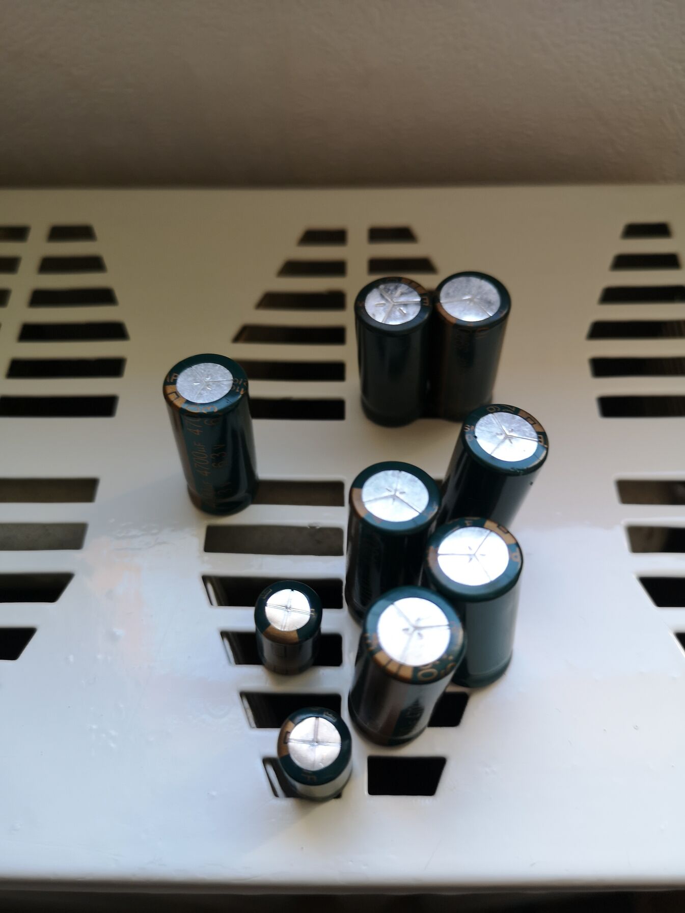

Mérési eredmények:
4700uF kondik:
1db van ami 4300uF ESR 0.014Ohm
4db az 29uF 47uF 329uF 38uF ESR 2 Ohm körül
(Az új kondik, amit rendeltem 0.013 Ohmosak)3900uF kondik:
42uF és 51uF ESR 2 és 2.3Ohm1500uF kondik:
13uF és 18.405uF ESR 6.3 és 4.8 Ohm1 jó, 8 rossz.
A képen is látszik, hogy ezek ilyen visszanyomkodott kondik, kivéve az 1db (bal oldali).

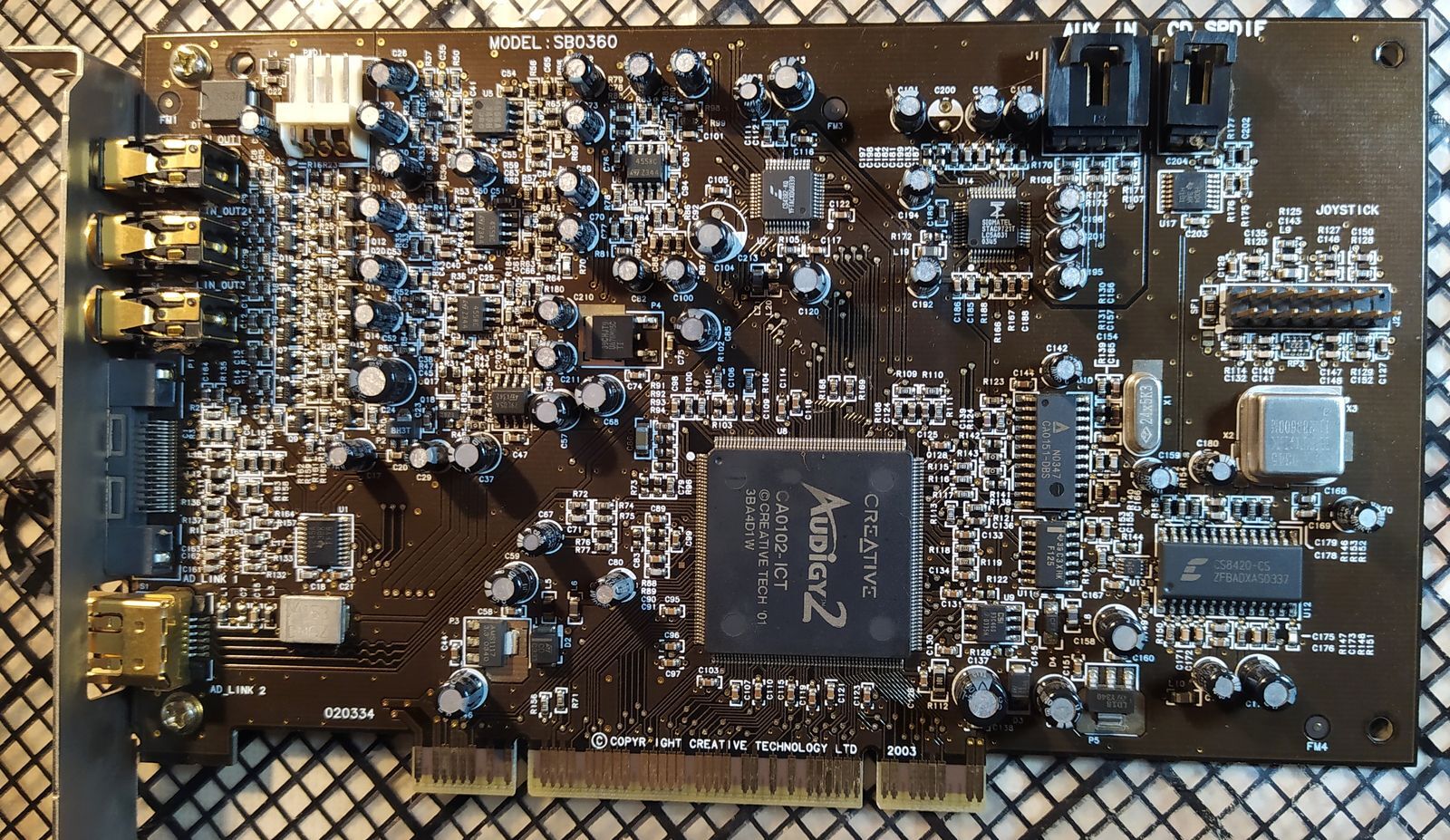

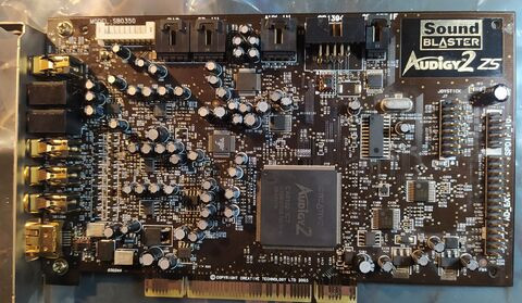

#78829DarthSun: jól mutatnak együtt.
Nálam egy SB0160 Audigy van, és műkszik még, Asrock 4core lapban teszteltem, ebben a cuccban az a szép, hogy ez egy Sulinetes gép tartozéka volt anno... a gép már régen kuka lett, de ezt megmentettem.

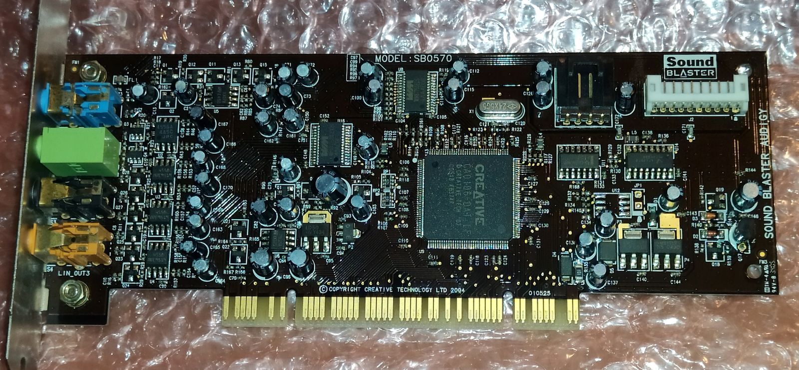

#78830
, kedvelem is ezeket a kártyákat
Ja, az 570- esen kicsik, de sok van, hallgasd meg, sztem szépen szól, ahhoz képest hogy belépő szint, és általában leszólják. Bár még csak zenével próbáltam, CD/MP3, de szimpatikus. Majd megnézem játék alatt is hogy milyen. Mondjuk a távoli lépészaj, zörej, gondolom jó lesz, mert zenében elég jól visszaadja a részleteket.
Az Audigy4 (SB0610) pedig jól hallhatóan mégjobb, azt meg kéne hallgatni a ZS mellett szimultánban. Lehet hogy bedobom a kettőt egy gépbe, aztán rákötöm a Kenwoodra, azon van 3 digit, és 2 vonali analóg bemenet, aztán csak kapcsolgatni kell ide-oda. Talán az A8V lesz a lap, abban el is férnek, 5 PCI, egyet takar a video, egy meg akkor közel lenne hozzá, de így is marad három, akkor 3 hangkártyát teszek bele
Kár a 939- ért, hogy nem lett jó...
