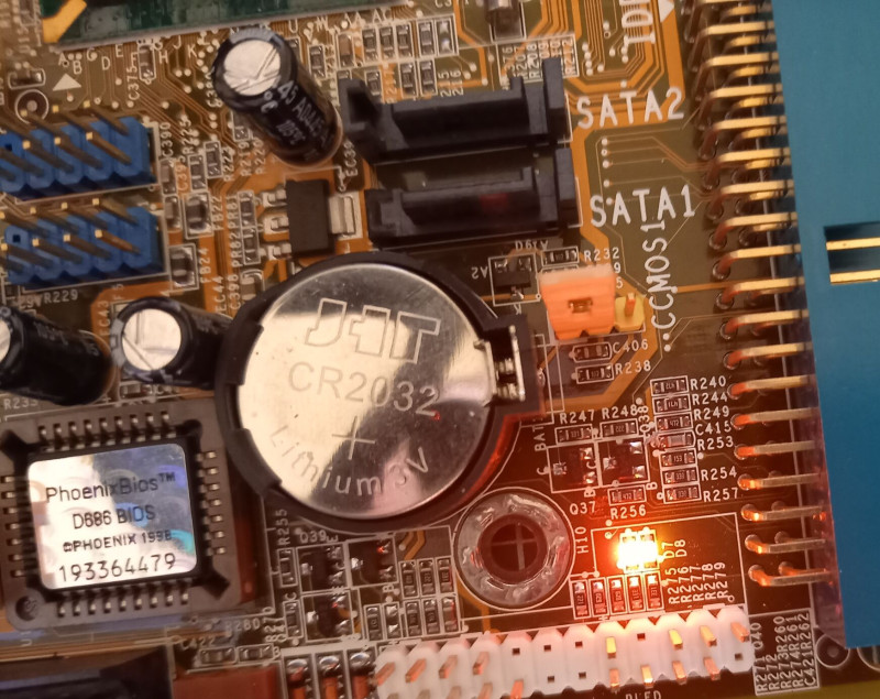

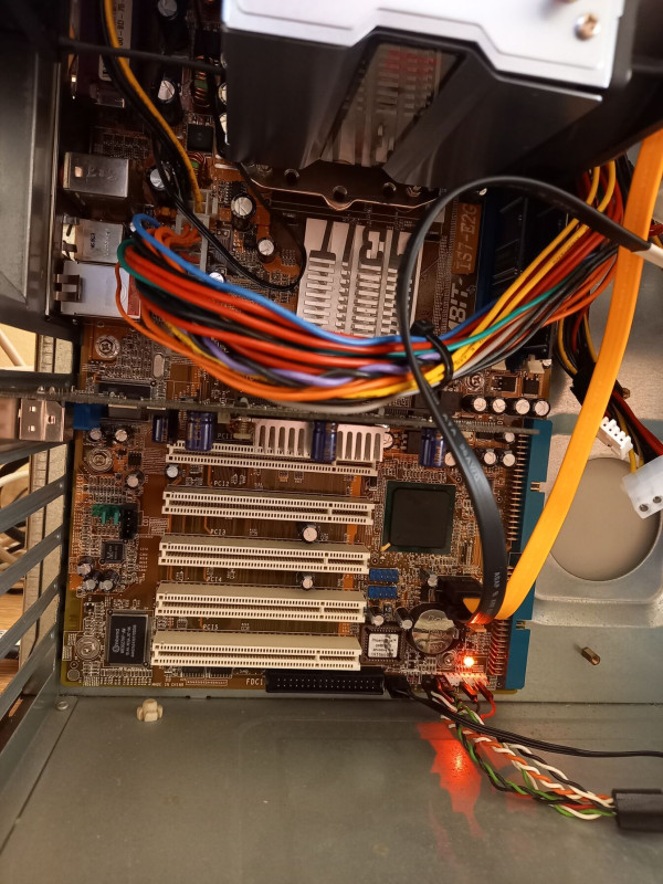

Megjött az ISA + PCI tesztkártya, hibátlan, mindkét slotban.
Némileg eltér a termékfotótól, más a nagy chip:
S1 kapcsoló nem tudom mi lehet, meg azt sem hogy a JP2 mi, szintúgy nincs infóm a mellékelt fehér kábel szerepéről ami az egyik termékfotón is látszik.
Kábelt gyanúsan az alaplap csipogó kivezetésére kell dugni meg a JP2-re de nem biztos.
Ha valaki tudja, mondja, bár az az érzésem hogy enélkül is hasznos lesz

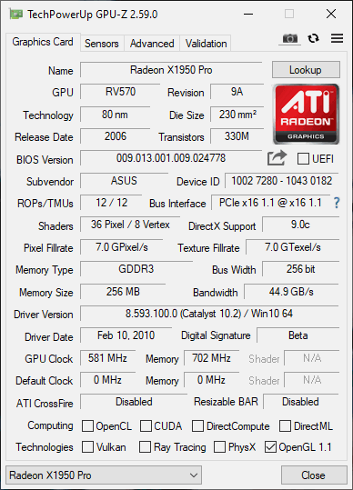

GPU-Z által kiírt infókat fenntartásokkal érdemes kezelni. Régebbi VGA-khoz nem feltétlen a legújabb GPU-Z dukál, érdemes régebbi verzióval is ránézni.
Továbbá, van a GPU-Z -ben egy beépített renderteszt (Bus Interface mező mellett jobbra a kis kérdőjellel indítható, kicsi és teljes ablakban is), azt is érdemes lefuttatni, ha nem fagy ki/nem lesz hibás a kép, akkor vélhetően rendben van a VGA.#115271Pikari: az X19xx szériának már van többlépcsős energiagazdálkodása, az AGP-s verzióknak is.
Pikari
Kalacskepu
#115270
Hát például alapvetően az, hogy 20 éve még nem volt "alap órajel", energiaprofilokat is valamikor 2008 óta tudnak.
Mellesleg ezeknek az olvasgatása se szabványos, ilyen kártyák esetén sokszor csak egy adatbázisból veszik seggreütésre az értékeket, az is csoda, hoyg valamit egyáltalán kijelez a program.
Alapvetően nem a firmware a probléma, meg nem is a hardver, hanem amit keresel, az ekkoriban még évekig egyáltalán nem is létezik.

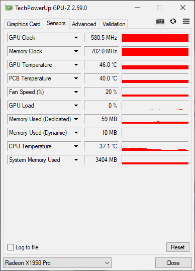

Szerintem semmi baja a kártyának / BIOS-nak. Feltéve, hogy lefutnak a benchmarkok / játékok.
Régi kártyáknál van ilyen, hogy nem tudja kiolvasni a GPU-Z a default értékeket.
Az aktuális órajelek és hőmérsékletek ott vannak és hihetőek. -

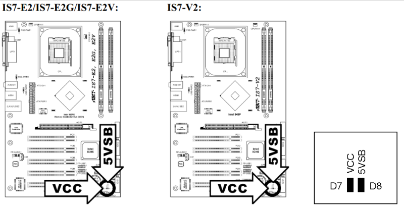

Köszönöm szépen a válaszokat! Közelebbről is fotóztam. A bal oldali led pirosan világít, a jobb oldali sárgán.
Az alaplap manual szerint a piros VCC, a sárga pedig az 5VSB. Utóbbit értem micsoda.
Közben meg is találtam az idevágó bejegyzést....
5VSB: This LED lights up when the power supply is connected with power source.
VCC: This LED lights up when the system power is on.
Jól besz*ratott, akkor ezek szerint ez abszolút normális.
Köszi mindenkinek! -
