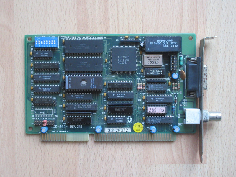

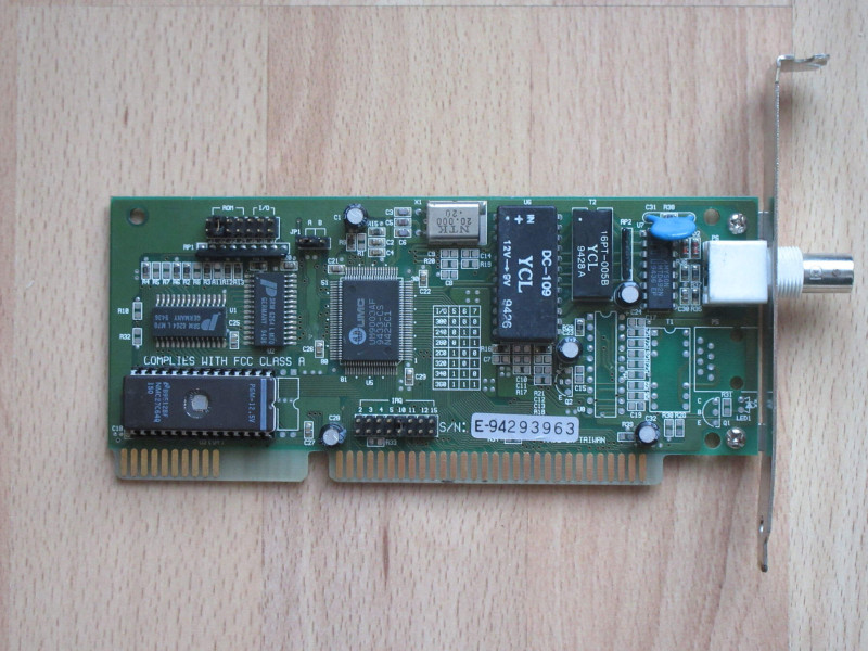

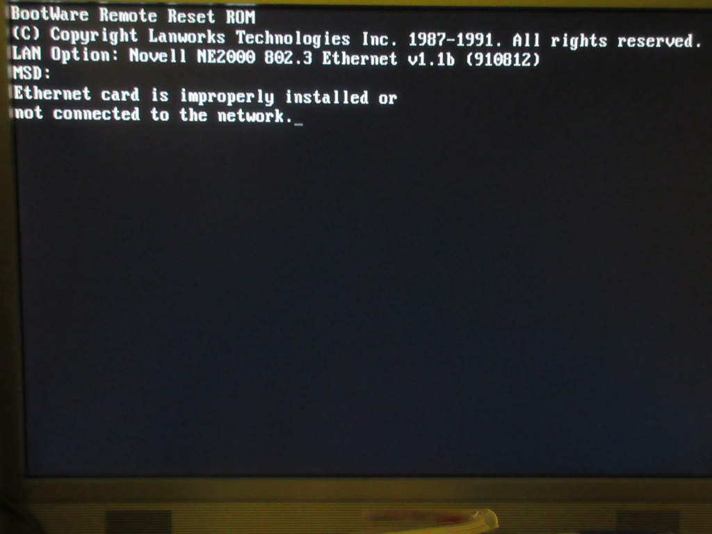

Most találtam pár jumperes hálózati kártyát és csak most tudtam tovább próbálgatni, érthetetlen jelenségeken át végül sikerrel.
Volt 2 hálózati kártyám LAN boot ROM-al, az Acer 286 gépekbe voltak amúgy:
Ezzel nem ment csak a saját LAN Boot ROM szoftver: [kép] és ez volt rajta: [kép]
27C64 EEPROM-ot AndrewBoyHUN barátom lementette, ha valakinek kell megvan a bin, és felírta rá nekem az általam konfigurált 16 bites vezérlőhöz való XT IDE bin-t, de az be sem jelentkezik, nem értem miért.
Érdekes, hogy a megírt ROM az XT IDE káryában sem megy. Természetesen 28C64 flash EEPROM-al is próbálkoztam, az megy XT IDE kártyával, de LAN kártya ugyanúgy nem látja, így ezt feladtam. Ja találtam hozzá config sw-t de nem segít.De térjünk is vissza oda, hogy végül találtam két jumperes kártyát:
Ami épp nem látszik, hogy az EEPROM foglalat alatt az van írva, hogy 27C64 való bele.
LCS-8634, van hozzá leírás is: [link]Ez meg a másik:
Foglalat alatt nincs felirat, hogy mi való bele, de el van oda bújva egy kis DIP8 PROM.
Ehhez mondjuk nem találtam leírást, de találomra próbálgatva sem volt sok lehetőség.A képekkel ellentétben kezdetben 28C64 flash EEPROM-al próbálkoztam, amit XT IDE kártyában írtam meg: [kép] ... és itt jön a fekete mágia:
Egyik kártya sem bootol vele, pedig checkit-el kiolvasható, hogy XT IDE tartalom van rajta.
Az egyik 8 kB-nak látja a másik ami újabb az 16 kB-nak.Végül kínomba betettem az eddig semmiben sem működő 27C64-et, ami a képen is látható ablakos IC és nagy meglepetésemre működik vele.
Az LCS kártya 8 kB-nak látja, checkit szerint,
az UMC pedig 2x 8 kB-nak jelenik meg, vagyis 2x, de működik, szerencsére csak 1x tölti be az operációs rendszer előtt.Mi a különbség a 27C64 és a 28C64 között, hogy nem mindegy neki?
XT IDE kártyában sem megy csak a 28C64, értem, hogy az flash EEPROM és írni is tudja, de egy megírt 27C64 UV EEPROM-ot legalább olvasnia kéne és működnie vele, de nem. -

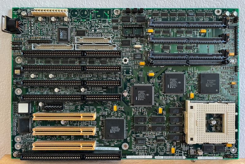

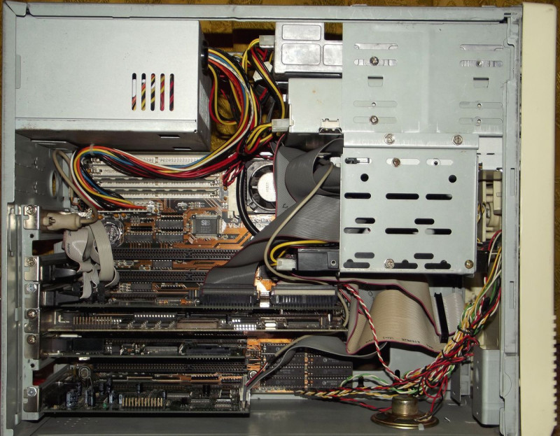

vegulis a 95os dx4 vagy egy socket5 konfig remek erre a korszakra, foleg hogy mindket gep lenyegeben tokeletesre van csiszolva, a dx2 erdekes, de keves. A socket4el is jo lenne elerni ezt a szintet, de sokkal kemenyebb dio az alkatreszek elerhetosege miatt.
Pl ha korai socket4/pci 94 konfigot szeretnek (kesobbi konnyebb):
* jo lenne 66os proci, rohadt draga
* a jelenlegi asus lap jo alap, batman revenge alternativa. A batman revenge lapot meg nem vetettem el, csak ha akkora, mint a hendrix lapom, bele sem tudom rakni egy mini hazba.
* az asus laphoz nehez korhu hdd kontrollert talalni, erdekes modon a scsi konnyebb utnak tunik, korai pci kontrollert egyaltalan nem talaltam - csupan netes kepet is nehez volt
* ide vinyom van - wdc 2420/2540 pl, de itt meg scsi hdd a kemeny dio
* blaster, midi ok, de pl korai rev gusom nincs (3.74 az osszes), csak gus max - ami hataresetes
* korai pcios videokartya megint nehez. Pl s3bol a 928 ment meg - ugy 94 kozepen jelentek csak meg a hasznalhato kartyak (s3 visionok pl) -
arn

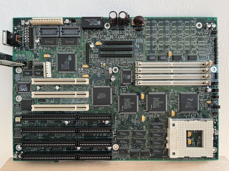

Ebben a gatewayben mar batman revenge van. [link]
A pcmag 94 aprilisi tesztjeben mar szerepelt, az osszes tobbi inteles gepbe meg sima batmant raktak, vezerlovel. Arrol sajnos semmilyen infot nem talaltam milyen vezerlo ez. De igy mar nagyjabol megvan, hogy milyen volt ez a korszak.Az rtc gyartasi datuma 93 vege… ami itt a topikban volt batman lap, valszeg az is vmi hasonlo koru gepbol szarmazhatott.
Csinaltam jopar tesztet, az asus socket4 lap korai 93as biosa eleg oszver db, alapbol eleg lassu, tweakelve mar gyorsabb, mint a hendrix (ami szvsz a batman tesoja lehet), es a koppra jaratott dx4 sem eri be - bar az integer tesztekben van nemi elonye a 486nak. 66os penyaval mar egyertelmu a meccs.
