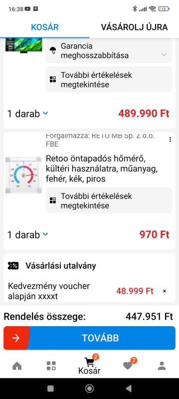

#akcio
TCL 75C855 Smart LED Televízió, 189 cm, 4K, MiniLED, HDR, Google TV
~441000 Ft | Árukereső: 649000 Ft-tólA fenti árhoz a kosárba kell rakni egy másik, az "Őrült napok" akcióban részt vevő terméket (pl.: [link] ), és alkalmazni kell a termék oldalán lévő kupont ("Kupon mentése a kosárba" gombbal).
Az akció a hozzászólásom írása pillanatában él, de bármikor vége lehet. Legkésőbb ma éjfélkor vége lesz.

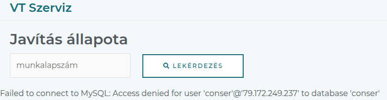

Egyébként a Videoton szervíz oldalán a javítás állapotának lekérdezése nagyon jó:
Megírtam az elérhetőségükre a hibát, másnap egy hölgy visszahívott, de azt sem értette, miről beszélek. Hiába mondtam, hogy az a baj, hogy a mySQL usernek nincs joga az adott publikus IP-ről (nem is értem, hogy miért nem egy privát lábról megy) kapcsolódni az adatbázishoz. Egyfolytában azt hajtotta, hogy biztos azért van, mert az én munkalapom még nincs benn a rendszerben. Mondtam neki, hogy nyugodtan próbálja ki bármilyen munkalap számmal, ugyan ezt a hibát fogja kapni és megkértem, hogy az oldal üzemeltetői felé jelezze a hibát (illetve mondtam, hogy én is oda írtam volna, de nincs olyan elérhetőség az oldalukon).
