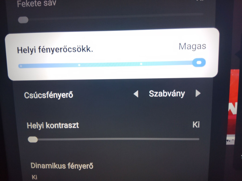

						Ha SDR tartalmat játszol le és aközben nyitod meg a Képbeállításokat, úgy nem is fogsz Csúcsfényerőt találni.
Játssz le mondjuk valamilyen HDR tartalmat és úgy nyisd meg, ott kell annak lennie!

						Igen, mintha lett volna már erről szó, hogy érdekes módon nem mindenkinek van ha jól rémlik. Fura, mert amúgy nagyon nem mindegy nálam, hogy bekapcsolom e vagy sem. És az sem, hogy melyik csúcsfényerő beállítást választom ebben a menüpontban a különböző képmódokhoz és forrásokhoz.
Egyébként a helyi fényerőcsökkentés csúszka alatt keresd ha egyszer jön valami új fw ami elhozza nálad is

						V486 C765-ön, nálam sincs csúcsfényerő pl Mozi képmódban, Szabványban....

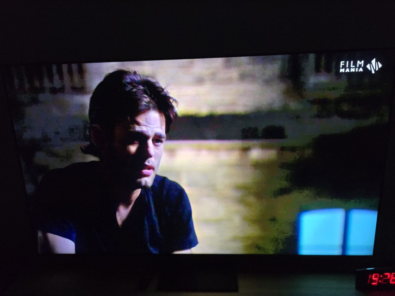

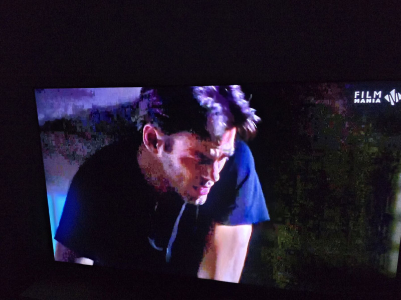

						48 fekete szinttel egészen boztos hogy black crush van, elvesznek a reszletek. Kontrasztosabb lesz mert több fekete lesz a képen, ami sötétszürke eredetileg az is fekete lesz.

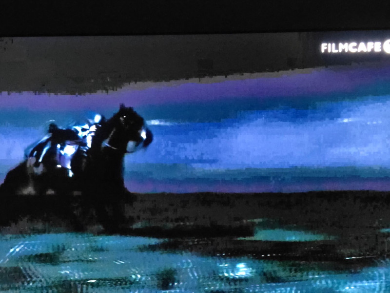

						Erdekes, ez egy bazi nagy blooming vagy banding vagy poszterizacio. Nyilván nem jo ott valami.
75c765?
Ha kikapcsolod a 2 pontos fehéregyensúlyt kalibralt állapotban akkor is ilyen? -

						45re levéve egészen biztosan black crush van, de eleg durva.

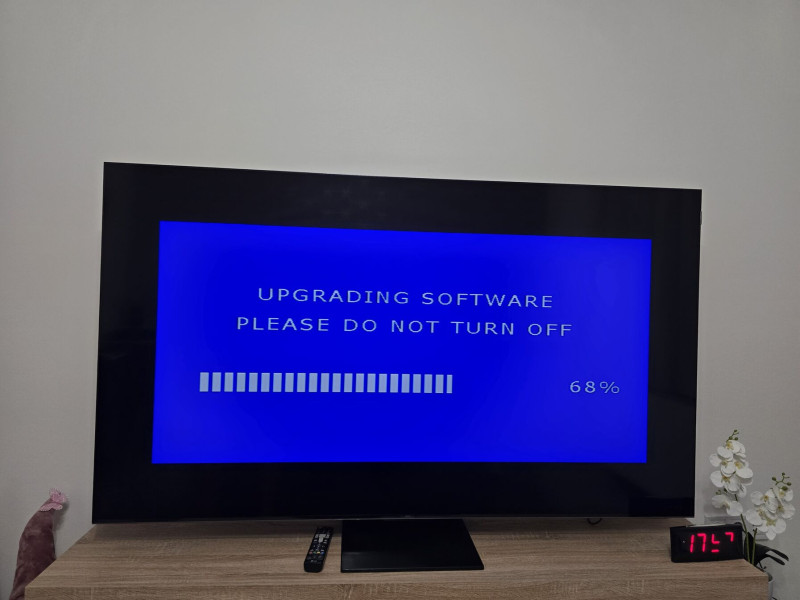

						És ha csak a power gombot tartod nyomva? Kihúzod a konnektorból, nyomod a powert, bedugod a tv-t a konnektorba és nyomod a power gombot folyamatosan?
						roti86
								koppasz1986
								#37302
Factory resetet próbáltál már a leírt módon?

						Nagyon úgy hangzik - bár nem akarok hülyeséget írni,- mintha kinyírta volna hardveresen a tévét a frissítés. Lényeg, hogy ne nagyon mondj semmit a szervíznek. Dolgoztál hazamentél be akartad kapcsolni a tévét és ez fogadott. Előtte nem volt semmi baja.

						Ugye a letöltött zip-et kicsomagoltad és azt írtad a pendrive-ra?

						Az IMG-hez tartozó fájlt letöltöd, kicsomagolod a ZIP-pet egy üres fat32-re formázott pendrivera.
TV-t kikapcsolod a távirányító kikapcs gombját hosszan nyomva.
Bedugod a pendrive-ot, bekapcsolod a TV-t a tv bekapcsoló gombját addig nyomva, amíg nem villog a led.Nekem a ZIP-ben egy fájl volt: Update.img. Semmi PKG. De neked lehet más van a ZIP-ben.
