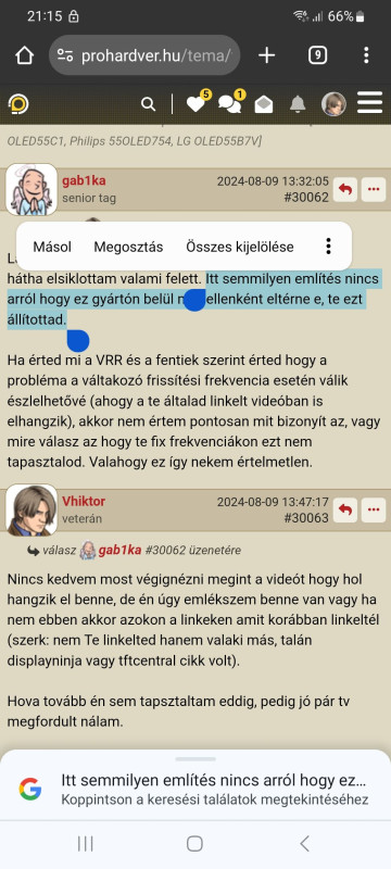

gab1ka
Vhiktor #30060 üzenetére
Láttam ezt a videót, de most megnéztem még egyszer hátha elsiklottam valami felett. Itt semmilyen említés nincs arról hogy ez gyártón belül modellenként eltérne e, te ezt állítottad.
Ha érted mi a VRR és a fentiek szerint érted hogy a probléma a váltakozó frissítési frekvencia esetén válik észlelhetővé (ahogy a te általad linkelt videóban is elhangzik), akkor nem értem pontosan mit bizonyít az, vagy mire válasz az hogy te fix frekvenciákon ezt nem tapasztalod. Valahogy ez így nekem értelmetlen.
Vhiktor
gab1ka #30058 üzenetére
Én tudom mi az a VRR, csak azt írtam, hogy teljesen mindegy mekkora frissítés mellett van mérve a fényerő, ugyanis a fényerőt ez nem befolyásolja.
VRR filckeringnél valamiért a fekete közeli részek fényereje megemelkedik rendesen egy egy pillanatra, ez okozza a villódzást.
Egyébként abszolút nincs benne egyetértés mi okozza, még ha jól emlékszem Te is linkeltél pár írást, ott is össze vissza beszélnek és találgatnak, hogy vagy ez vagy az. -

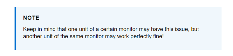

gab1ka
Vhiktor #30049 üzenetére
Többek közt az RTINGS is és más oldalak is prezentálták a jelenséget több kijelzővel más gyártóktól több játékkal, a megannyi fórumposztról youtube-ra felvett videóról nem is beszélve. PC-n a vrr a játékoktól független. Konzolon tudom hogy nem támogatja mindegyik.
Amúgy nem látom ezt a kérdést nagyon rejtélyesnek. Ez a flicker dolog, ahogy a VA panelek extrém utánhuzása is vrr-el, a nagyon váltakozó fps-ek közben lesz szemmel látható. Konzolon nincs igazán lehetőség ezt manuálisan előidézni, ha egy játék pl 120hz módja megfelelően stabilan 120fps környékén mozog, akkor ezek közel sem lesznek olyan látványosak, mintha pcn picit feljebb téve a felbontást vagy részletességet vagy bármit könnyedén elérhetnénk azt, hogy az adott játék akár 40-120fps között ugráljon, ami ugye a vrr lényege is volna.

Vhiktor
gab1ka #30047 üzenetére
Az is dokumentált, hogy ha van 10 db ugyanolyan tv-d, akkor sem érinti mindegiyket, van amelyiken látszik van amelyiken nem.
