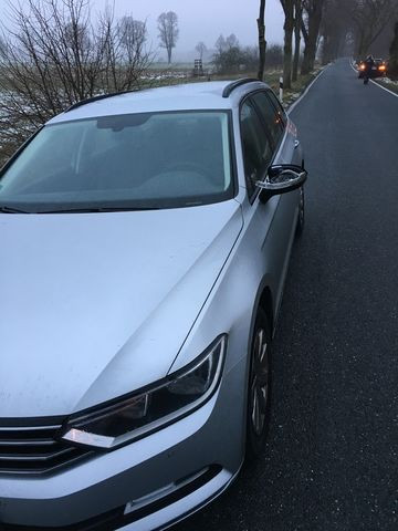

A mit fent linkeltem storynal meg a passat szürke tükörhaz fedelet kellett cserelni, mert kivülröl semmi nem latszott, de sajna a belsejeben letörtek a müanyag pöckök....ez potom 300 euro volt. Biztosito kifizette igy igazabol ez is erdektelen, de azert akkor is durva
