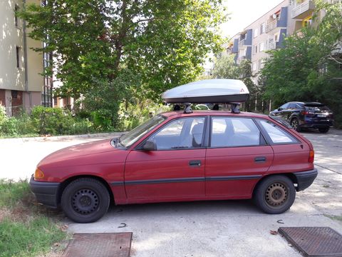

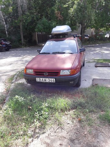

délelőtt felműtöttem a gépre a tetőcsomagtartót és a boxot is felpróbáltam
szöszmötölős egy művelet volt, felrakni-levenni-méregetni a csomagtartót, hogy a távolságok jók legyenek, majd a boxot is úgy felpróbálni, hogy a rögzítési pontjai megfelelő helyre kerüljenek... (innentől a boxot levenni/felrakni kb 2 perc)
ui: 320literes a box, valószínű babakocsi összecsukva nem fér bele, de más csomagot bőven lehet belenyomni

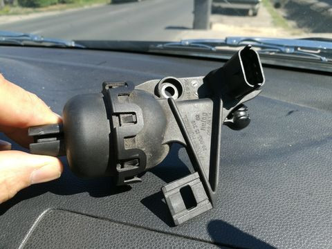

megkérdezem itt is hátha valakinek van a következő alkatrészből elfekvő darab
Konkrétan Z16XE1-es motorhoz keresek Twinport szelep állító vákuummotort. Már jó pár bontót végigtelefonáltam (főleg akik nagyobbrészt Opelekkel foglalkoznak), alkatrészes facebook csoportokat is végigkérdeztem és nem találtam sehol. Az új meg horror áron van (85k, de Z16XEP-hez lenne 25 körül, vicc az egész
