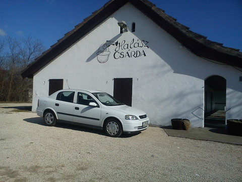

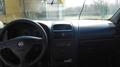

Nem nyiszorog, csak ha nagyon szar úton megyek és tök üres a hátulja. Node akkor pattog, mint a nikkelbolha. A műszerfal sem porosodik jobban, mint bármely más autóé. Lőttem egy képet bár szembe süt a nap.
500 k-ért adtam el. Teljesen alap klíma, központi zár és villanyablak nélküli verzió. A J Sedan 4 millió 43 ezer-nél állt meg 1.6-os szívó motorral. Ami extra az a metálfény, tolatóradar, LED nappali világítás.

Illetve: amikor szar úton mégy, a hátulja (csomagtartó, rugók) nem nyiszognak?
Belül nem porosodik a műszerfal/utastér?
(Azért kérdem, mert teljesen ugyanilyen autóm van nekem is)A J-t ha szabad tudni, mennyibe, milyen extrákkal/motorral/kasztnival és hol vettétek?
