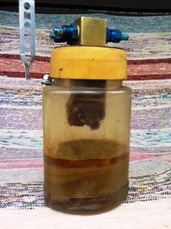

Ha rendszeresen,hosszabb távon használod az autót,akkor valóban szinte semmi nem gyűlik össze.
Én csak városban,rövid 4-8km távon hidegben,kb 1200km-en bő 2,5 decit kicsapattam.(épp most tettem tisztába)
Ennyit számít a rendszeres rövid táv. -

Olajlevalaszto, anno építettem a kadettembe (c20ne), de nem gyűlt össze benne szinte semmi sem, a Vectraba pedig csak azért került bele mert láttam bontoban egyet és egyszerűen be lehetett építeni

"...a szívótoroknál még így is van olaj, tehát nem választja le..."
Ott lesz is olaj,mert az az olajleválasztó (kartergáz lecsapató) "részmunkaidős"csak az olajteknőben keletkezett kartergázt szűri mielőtt a gáz a szelepfedélbe jutna.Kartergáz meg máshonnan is bejut a szelepfedélbe.Onnan meg az elmenő kartergáz egyenesen vissza van vezetve a szívótorokba,meg alá.
Meggyőztél,nem kell,tökéletesen elég az nekem amit csináltam.

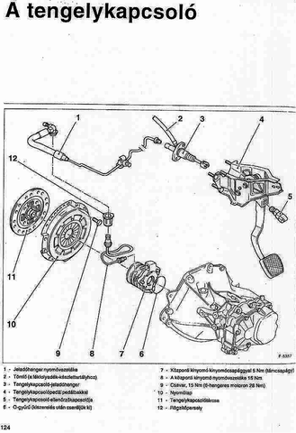

Ugye azért szóltam,hogy mielőtt szétszeded nézd meg nem levegős e.Szerencsére,csak levegős volt.A kuplung munkahengere is a főfékhenger tartályából kapja a fékfolyadékot,azzal működik.Ha fogyna a fékfolyadék,bárhol elfolyhat,az meglátszik.(csak a szintre kell vigyázni,de jelez,ha alacsony)Ha a légtelenítés után is időnként rakoncátlankodik,jelzi,hogy csereérett lett,ha ismét belevegősödik,egyértelmű.Nézd meg, nem e levegős megint.
Megvenném a kuplung főhengert a kezébe adnám,és csak ennek az alkatrésznek a beszerelését kérném.(hacsak nem akarod sk megcsinálni.)Szerencsére a kuplung részbe nem tud belenyúlni,csak bontással,de ne hagyd neki, hogy kárt okozzon.
A sebváltót felfogató 2-3db csavart fesd meg valami buta színű festékkel,ha hozzányúlt kulccsal a csavarhoz,látszik a festéken.
Ha van kedved,végig bogarászhatod a képet,(tájékozódás képpen ) minden benne van, ami kell: -

kicsit félinformációim vannak, mert nem mindent olvastam a problémádról, de az hogy leállítottad meg beindítottad nem biztos hogy közrejátszik, csak az hogy előtte már egyszer benyomtad vagy 2x és ezzel felpumpáltad. Szerintem az eddigiek alapján simán elszállt a munkahengered.
yrtad korábban : kijött 1-2 buborék de semmi extra - de az lehet "extra" mert egy ilyen rendszerben 1-2 bubi is sok. Az már lehet hiba jele.

Nemrég ismét autóba szálltam, és már indításnál észrevettem, hogy nem emelt ki a kuplung teljesen... leállítottam, újra indítva viszont már jó volt. Tehát maga a kuplung szettnek nincs baja, vagy a pedálnál lévő munkahenger vagy a kinyomócsapágy ami megszorul néha. Szerelőm is említette, hogy előfordulhat, hogy csak néha csinálja ezt a szorulást, beakadást, persze ő is inkább cserélne mindent a hibakeresés helyett ami részben érthető is, csak ha pl a pedálnál a munkahenger halott ami kb 20e - kedvezmény és ennek ellenére is kicserél mindent az kapásból 80e - kedvezmény... Jó persze előbb-utóbb minden cserés lesz
