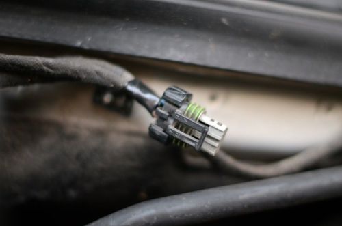

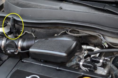

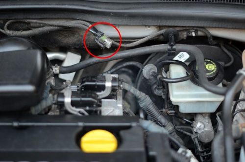

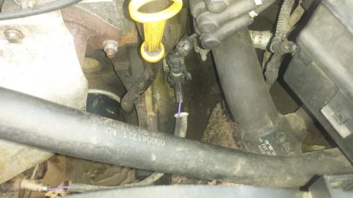

goldblum
Sziasztok! Tudja valaki, hogy a képen pirossal bekarikázott csatlakozó mi célt szolgál, illetve miért tartózkodik a motortérben? (Azon túl hogy a gyárban odatették...)
Egy barna és egy kék/zöld kábel jön ki belőle.
A kábelköteg tovább fut egy kapcsolóig, amit a motorháztető nyitása-zárása kapcsol. Arra is kíváncsi lennék, hogy ez a - képen sárgával bekarikázott - kapcsoló egész pontosan mit kapcsol és miért?

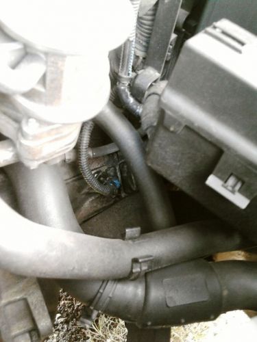

A legvégső esetben vinném el ezzel a problémával szerelőhöz. Van egy corsánk. Most akasztottak le rólunk 60k-t, mert computer hibás volt. Három napig nézegették, mert adagoló hibát dobott ki.Remélem lesz majd itt valaki hozzáértő.
Tehát a hiba: nem megy a ford.mérő, és a km óra.
mohabá 007
sziku69 #55007 üzenetére

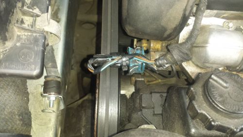

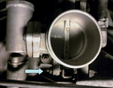

Mondom amit biztosan tudok.Kezdem a második képpel.
A szigszalagos kék csatis alkatrész a vízhőfok jeladó.Ez az ECU.nak mondja meg, hogy a motorban hány fokos a hűtővíz hőmérséklete.
Beljebb van a másik,egycsatis jeladó. (egy kábelsaru megy rá egy kis pöcökre)Ez a vízhőmérséklet jeladó vízhőmérő órához.Ha lehúzod a sarut,a műszerfalon az óra nem mutatja a vízhőfokot.
Amit belinkeltem képet kiderült,hogy téves.Lementem,megnéztem,az a tolatólámpa kapcsoló.(ennyivel is okosabb lettem)Mivel szerencsére hasonló gondom nem volt,nem is kutakodtam ilyen kapcsoló után.
Lehet hogy valahol van három érintkezőjű csati,de így felülről sehol nem látom.Még ilyeneket is írnak:
- Az egy Hall jeladó amit szkóppal mérve tökéletesen kizárható,hogy hibásan működik-e.
Három vezeték megy rá,egyik oldal +12V,a közepe a jel,a másik meg test.De az is elképzelhető,hogy csak 5voltot kap.
Az első képen az egy vezetékes cucc nem tudom mi lehet,nekem olyan ott nincs.
Még azt sem tartom lehetetlennek,(csak találgatok)hogy az ABS jeladótól kap jelet a km óra.Reméljük,hogy lesz olyan hozzászóló,aki jártas a témában.(cáfol,vagy megerősít)

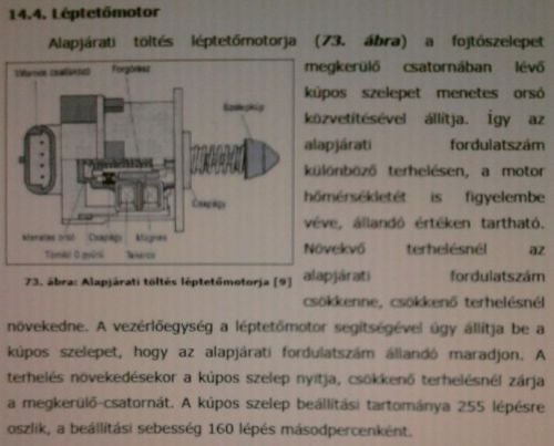

oliwire
mohabá 007 #55003 üzenetére
Van a régi, amivel hidegen nincs alapjárat, vettem egy újat a cromaxnál, aminél 2-3000 között lett az alapjárat, meg most elvileg a szerelő is hozott egyet, amivel szintén nem jó. Lehet amúgy nem is veszi komolyan a dolgot, csak mond nekem valamit a telefonba, mikor keresem. Egyszer mintha elszólta volna magát, hogy mikor nem volt rajta a lambda szonda akkor jó volt, én meg igazából vinném már el, mert hétköznap jobb ezzel munkába menni, mint busszal, hétvégén meg ezzel megyek haza, könnyebb, mint vonattal.
Igen, az EGR csak hosszabb útnál jön elő. Ki akarnám úgy is próbálni, hogy kifordítva, hosszú útnál előjönne-e, mert a lefedés miatt nem tud mozogni a szára.
