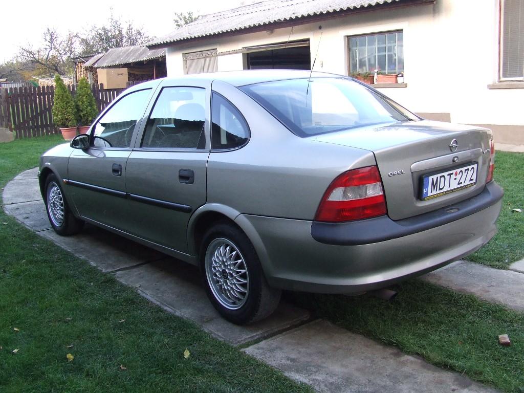

Persze szerkezetileg hibátlan az autó, se szilentet futóműalkatrészt, semmit nem kellett cserélni. 10.000km-et mentem vele augusztus óta probléma nélkül. -

Nem vitázok nehogy félre értsd, de ezt a kocsit anyámék 5 évesen vették ha jól számolok lassan 13 éve.
Akkoriban nem volt rossz..
Viszont a B veki sokkal drágább volt. És wartburg után na azért egész jó![;]](//cdn.rios.hu/dl/s/v1.gif)
Most 500 ért lehet venni mind a kettőből majdnem tökéletes állapotút(inkább nagyon jóféle F astrát, és kicsit alapabb bvekit. ) ami még jól is felszerelt.
Egész más most a helyzet..Úgy vannak vele eladni sem érdemes, mert megkimélt, jó, és ér vagy 250 ezret ...

Igazából nincs kizárva, hogy jó vétel. Ugyanakkor az ára valóban padlón van így ez sejtet valami problémát.
F astra vs B vectra, na igen, elég óriási a különbség pláne ha az a b vectra egyben van és jól felszerelet.Nekem így nézett ki miután az elejére ráhúzta egy részeg majd egy vak oldalról végighúzta szemből:

Azért attól függ, mennyire volt törve, és hogy hozták helyre. Azért ha valami komolyabban deformálódik, abból lehetnek később gondok. Pl. ahogy itt is írva vagyon: [link]
A pontos diagnózist végül már a tulajdonostól tudtam meg, aki egy kettétört csavart tett az asztalomra. Ez a csavar a Prius ezerötös benzinmotorjának egyik tartóbakjában múlt el, vélhetően azért, mert a korábbi karambolban megnyúlt és a helyreállításkor nem ellenőrizték. A megbillent motor-váltó egység befeszítette a bal első féltengelyt, amitől a belső féltengelycsukló azonnal szétfordult. A hajtáslánc ledifferált, így hiába volt még egy ép féltengelyünk, a Toyota képernyőjén megjelent az Erreur du systéme-felirat, és onnantól nem reagált a gázadásra.
Vagy itt egy kis érdekesség [link] Jó esetben persze nagyobb hibák kijönnek vizsgálatkor, de azért csak nem vennék olyan kocsit, ami korábban törve volt (nem koccant meg megnyomták, hanem úgy rendesebben)... most nem pont a konkrét autóra gondolok, csak úgy általában, ha már felmerült a téma.
_seth_
#81556480
#20603
Azért az megint más amikor minden elemet cserélni kell és amikor a "törés" nyomán csak festeni kell
Nekem gyári minden elem és a lökös is, fényszórót is csak azért cseréltem mert belefért a költségvetésbe
Nem is az ilyenekkel van gond hanem amikor gazdasági totálkárosra törik és azt építi valaki újjá ami sajnos eléggé elterjedt módszer mostanában
Csak az a kérdés, hogy mennyit kell rá költeni, hátul csak szilentből van majd 20 és ezeket általában cserélni is kell. A hátsó fék is tárcsa-dobfék tehát az sem olcsó.
Amelyiken már ennyire átüt a rozsda ott nem elég házilag javítani, pontosítok: nem hosszantartó megoldás. Mindegyik vectrán ugyanolyan az a tömítés nekem mégsem rohad ott pedig kint áll szabad ég alatt, és egyik általam látott vectra küszöbe sem nézett még így ki
A hátsóívek szoktak rendre rohadni.HWSW: ezeket úgyis egyben cserélik így mind1, hogy mennyire rohad a meló és az ára ugyanaz.
Ugyanakkor mint írtam: meg kell nézni, hibaforrás van bőven mint minden autónál így ennél is.
