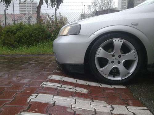

Nehezen találok olyan felnit ami igazán tetszene és talán jól is állna a kocsin.
Tegnap este leltem erre.
Ennek 4 x 108 az osztóköre, nekem 4 x 100-as menne a szekérre.
Megoldható, hogy ez felkerüljön valahogy a felni furatainak kopása vagy bármi bibi nélkül?
Olvastam mozgókúpos felni csavarokról, de azokat nem ismerem, egyedül annyit találtam róluk, hogy 2mm "játékot" engednek meg, ami még kevés...

Teljesen biztonságos, ha nem szesztergályos csinálja. Nagyobbik gond, hogy elmegy az ET-d, a pogácsa ki fogja tolni a felnidet. Márpedig ez gyári Opel ET-hez lett méretezve, ergo megváltoztatod a nyomtávodat, ami nem mindig okos ötlet.
zolikaDB
adidas4death
#21620
Azért, mert nekem már van olyan, és nem akarom eladni
Sztem ha van (alkesz sz)esztergályos ismerős, az átalakítókat megcsinálja egy 10-esből.
Az én 16-os, 4x100-as garnitúrám volt alkuval 45e, 2e-ért lehozta egy fórumtárs Pestről. Valszeg németben szerették a peres gumit, mert 3-at görgőzni kellett, de egyébként patika mind a 4, egy karc nincs rajtuk.
