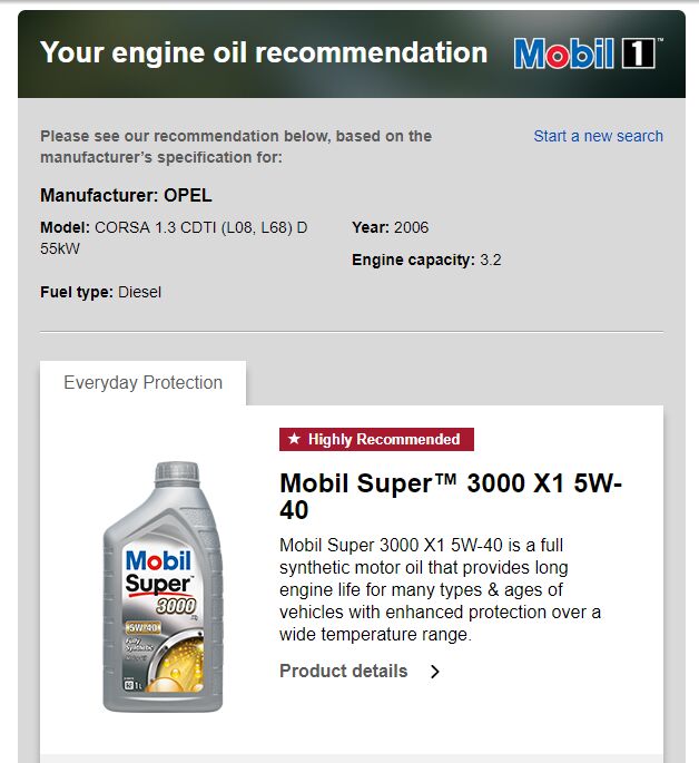

Sziasztok! Egy C Corsa 1.3 cdti-m van 2006-os évjárat, 164k valós km-vel. Sok-sok forumot átolvastam, sok weblapot megnéztem, beszéltem pár független szerelővel, de nagyjából mindenki más fajta olajat mondott. A A.A. Meisterteile olajat ajánlotta egy ismerős szerelő, viszont eddig Castrol FST TDI olaj volt benne, de azt egyáltalán nem ajánlotta. Nektek mi a véleményetek?
Köszi előre is! -

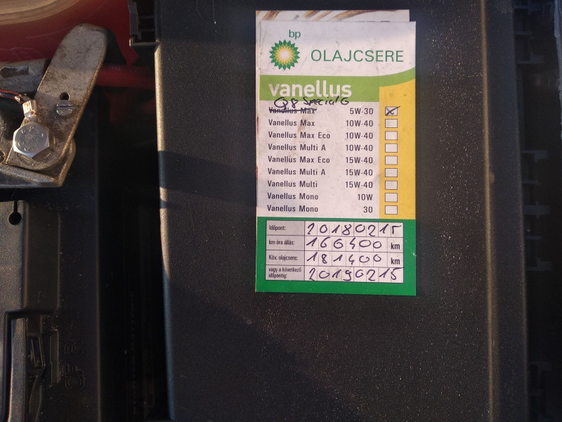

Q8 Formula Special G Longlife 5W 30 motorolajat valaki használt már?
Most jelenleg ez van benne igaz írják hogy GM a gyári olaj opelhez,de most Q8 van benne és ezzel is halk a motor.
Lassan motorolajat kell cserélnem két variáns közül kell választanom. -
