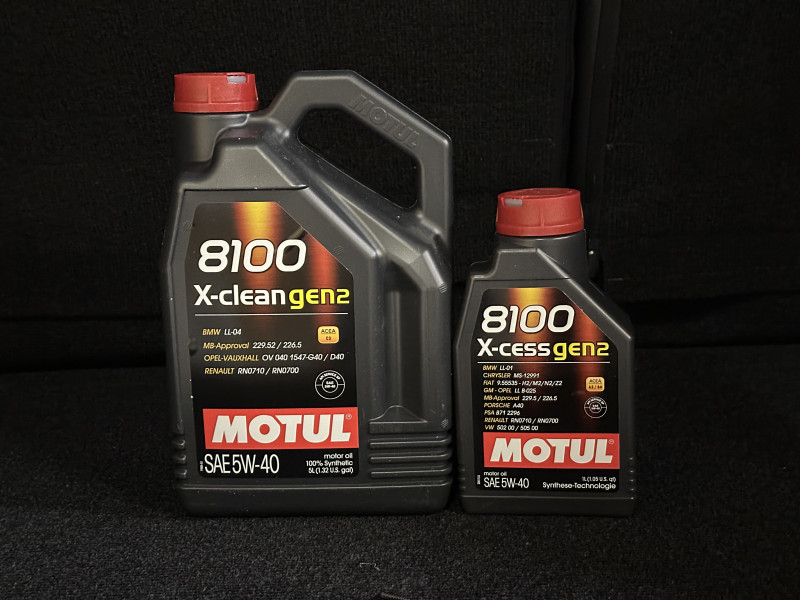

Megtörtént reggel a csere, immár a megfelelő olaj van a kezemben, sőt elhalmoztak bocsánatkérő ajándékokkal is. Kaptam egy petronasos nyakbaakasztót és egy castrolos olajtasakot.

Nekem nem tűnik ugyanannak, más az ACEA besorolás, az egyik C3, a másik A3/B4. És bár az X-Clean kannáján valóban nem tűntették fel a Fiat besorolást, a hozzátartozó pdf-ben még igen. Nekem az S2-es kell, aminek az X-Cess ugyancsak nem felel meg.
Abban igazat kell adjak, hogy az X-Cess tavaly decemberi, az X-Clean idén júniusi gyártás.
erik365
tboldi
#13941
Nem különböző az, csak az újabb Gen2 már nem tudja a Fiat szabványt.(picit változott az összetétel is)
A kicsi még régi gyártás, a 4l-es meg már új, nézd meg a dátumokat.
Jó volna megnézni hozzászólás előtt a képeket
nem láttam, hogy a kicsi X-cess , azt hittem még a régi.... -

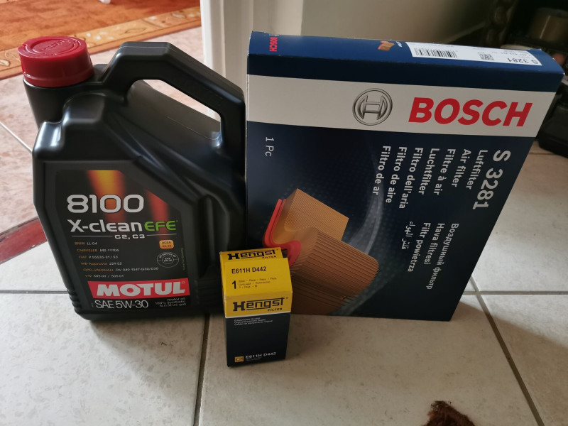

Nos, sikerült pontot tennem az olajkérdésre, Motul X-Clean Gen2-t rendeltem Hengst szűrővel. Utóbbiból gyárit szerettem volna, de most épp hiánycikk, viszont egy új olajszeparátort azért rendeltem innen, hátha kevesebb olajat szív majd vissza vele a turbó.
