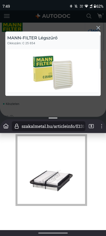

Köszi, de a képek jók.
Valamelyik gyártó, pl. a Hengst olyat csinál mint a fenti képen a fekete keretes, valamelyik meg olyat mint a Mann.
Ennyire nem vagyok elveszett.
Kérdés továbbra is az, hogy befolyásol-e valamit hogy melyiket rakom bele, mitől jobb-rosszabb egyik a másiktól, vagy semmi jelentősége sincs, csak ilyen és kész -

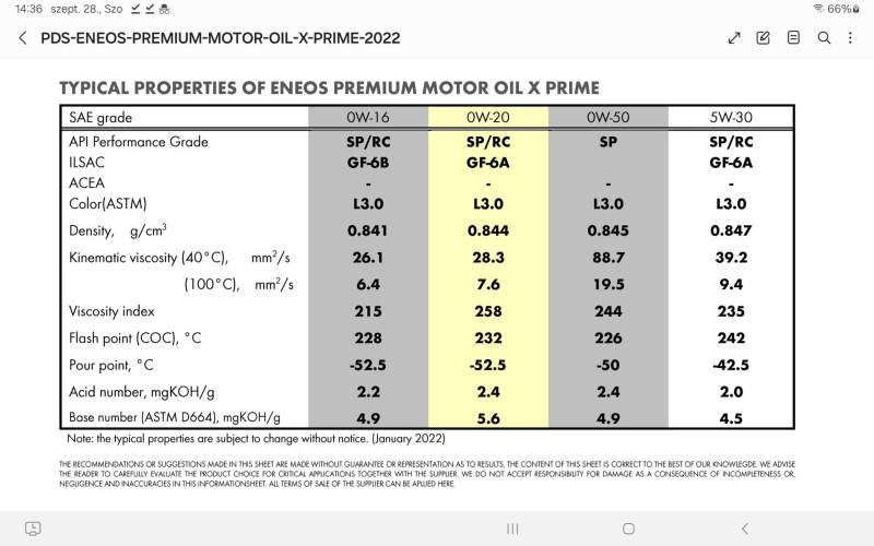

Nem tudom, hogy mit szólna a motor a 0W-16-hoz (ebből kiindulva, szinte akármelyik 5W-30 olaj jó lehet bele)?

ENEOS Hyper-FA 5W-40 motorolajat bevállalnék, hogy bizonyítson a márka itt a sok shéming ellensúlyozására.
Még a gyári oldal sem hoz rá árat, a webshopok nem is ismerik.

Pont ezt az olajat neztem ki az S-Cross autómba. #13380 bejegyzés.
Ez egy kicsit hígabb, mint a Motul Eco-Lite, de kb olyan híg lehet, mint Asbee által talált orosz EcStar olaj (a regebbi API SM még sűrűbb volt egy kicsivel).
Még nem döntöttem el, hogy a Motul, vagy az LM olajat vegyem meg, de jövő hónap elején meg kell rendelnem.

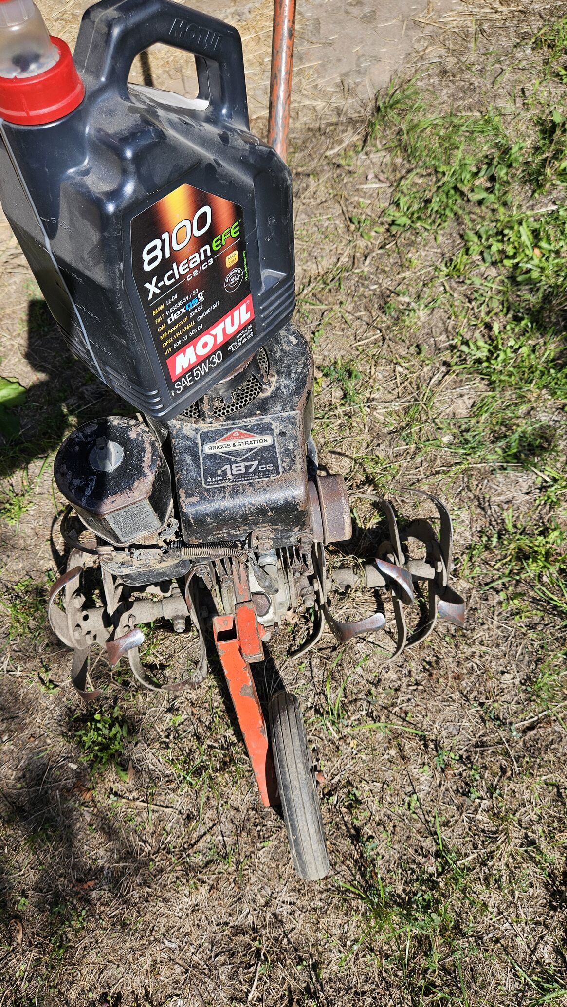

Mindent a rendeltetésnek megfelelően kell használni
[Saját kép]
Tavasszal hajtókar csere volt azóta ezzel megy a masina, patent minden! -

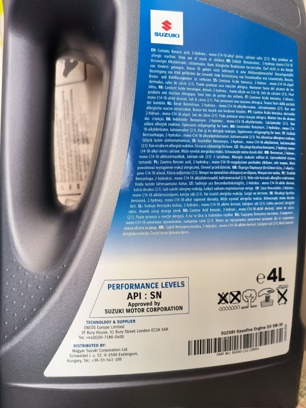

pex156
Csak, hogy teljes legyen a zavar.
Most rendeltem az egyik magyar olajwebshopbol Ecstar F9000 5w30 API SM olajat, ezt kuldtek:

[link] Az a baja hogy szivacs van körbe és szerelésnél gondot okozhat, viccnek is rossz ilyet mondani. Én meg olyat nem veszek aminek nincs szivacs körbe hogy tuti ne tudjon mellette szelelni.
Miért nem rakott az olcsóbbak közül is a tesztbe(DENCKERMANN M110112A, vagy KAMOKA 6080008) talán túl jól szerepeltek volna, De tényleg jó lett volna az olcsóbbak közül is egy a tesztbe.
Amúgy pont ezek vallók az enyémbe is. -

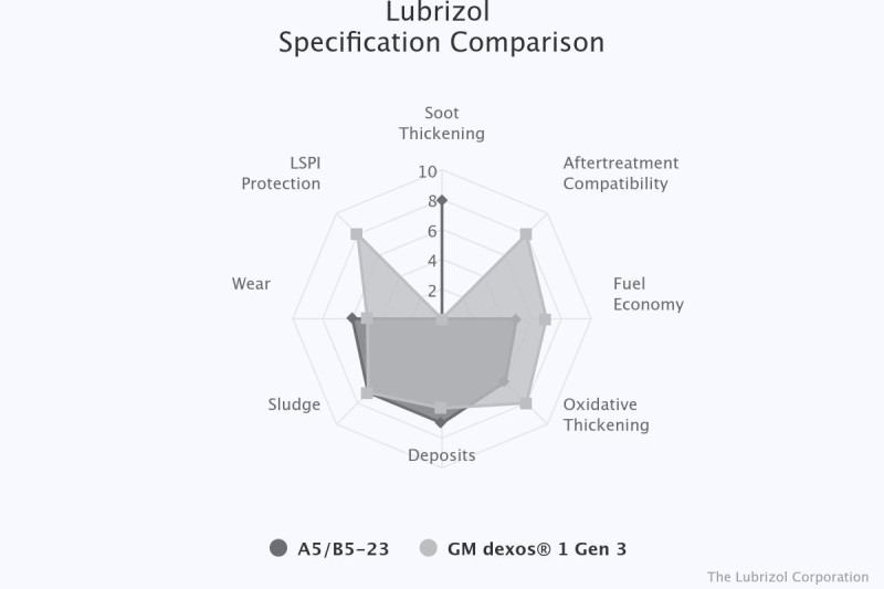

Mondja már meg valaki olaj szakértő (nyugtasson meg, hogy ne kelljen tovább rettegésben élnünk
), hogy egy neves és modern Dexos1 Gen3-as olajtól tönkremehet a motor (pl. beéghet a dugattyú), az EcStar-tól meg nem?

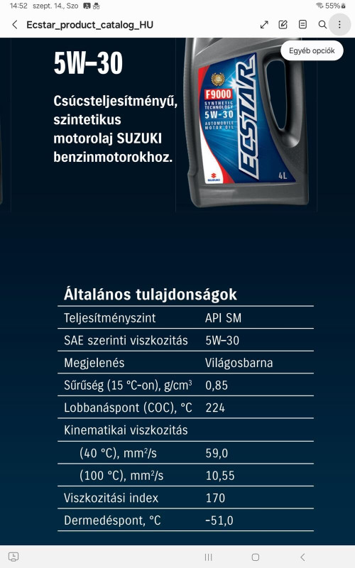

Nekem pont az tetszik az Eco-Lite olajban, hogy nem annyira híg. Egyébként az EcStar a valóságban egy kicsit még sűrűbbnek tűnik és zavaros, mint a must (papiron hígabb).

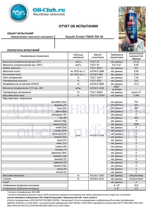

Teszt: https://drive.google.com/file/d/1DvE5KQMadhlvi_W5VWXTEztnLa4iZtpQ/view?usp=drivesdk
Elég szomorú, hogy az EcStar olajról szinte alig tudni valamit, így aztán az ember kénytelen hanyagolni.
Akkor valószínűleg maradok az Eco-Lite olajnál, de ahogy Qru is írta, mehetne bele az X-Clean EFE olaj is (ez még sűrűbb), ami Dexos2. Mit gondolsz melyik lenne jobb a motornak?

Irtam a suzukinak is (magyar suzuki) proba szerencse alapon.
Megkerdeztem, hogy az olajnak minden kovetelmenytipusnak meg kell-e felelnie egyszerre...
Ertsd: ACEA, API, ILSACA valaszban az volt, hogy az olajnak eleg a szavanyok kozul egynek megfelelnie.
Tehat megfelelo gyakorlatilag barmilyen olaj.
Ezek szerint jo barmi amire legalabb API SL-van irva es/vagy ILSAC-GF3 es/vagy ACEA...
Tehat gyakorlatilag a felhasznalon mulik mit tolt bele.
Ugyanakkor hozzatettek, hogy ok tovabbra is az ECSTAR 5w30-at javasoljak, hisz ezzel tesztelt a suzuki.
