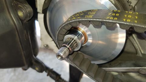

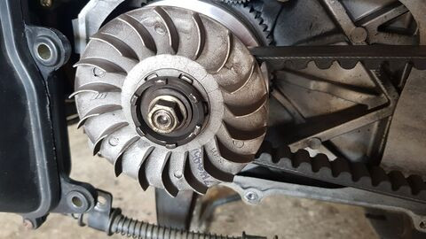

Norbika88
Norbika88 #74604 üzenetére
Továbbra is fent áll a videókon is látható darálás 7xxx fordulatig.
Kicseréltem kékről pirosra kis rugókat, kipróbáltam, 4.25;4,5;4,75;5grammos görgőket.
Közepes erősségű stage 6 kontrasztrugót raktam, be. A súbert a legalsó állásba raktam, szép őz barna a gyertya.
Tényleg ilyen gyenge lenne ez az 50-es blokk ehez a kipuhoz allul? Szivató?
Vagy még a görgőzni kellene, esetleg a hézagolás nem jó?
Stage 6 variátorhoz nem vettem meg a külső tárcsát.
Esetleg rövidebb szíj? -
sityupityu
Norbika88 #68759 üzenetére
Mindent érdemes kipróbálni. Rengeteg robogót hangoltam már, de én speciel nagyon nem szeretem ezeket a görgőket. Ráadásul amire hivatott, a sebességnövekedés sem mindig garantált velük.
A gyárihoz képest a mindössze 0,2 gramm eltéréssel pont, hogy nagyon mellényúlnál ennél a görgőnél, ugyanis totál másképp fog viselkedni mint egy hagyományos. De ezt írja is az ismertetője, hogy a gyárihoz képest +/- 1 gramm is lehet a differencia.
A hagyományos görgők között is hatalmas az eltérés, nagyon nem mindegy, hogy milyen a felületük. Pont ezen az oldalon is lehet kapni az általam két legjobbnak tartott görgőt. Az egyik a stage6 a másik pedig a dr pulley. A stage6 nagyon profi görgő, nem véletlen használják őket versenycélokra is. Egyetlen egy hátrányuk az, hogy egy kihegyezett tuningrobogónál viszonylag gyakran újra kell finoman zsírozni. De pl nálad egy széria robogó esetében ez nem szempont. Régebben ha görgőt kellett ajánlani akkor mindig a stage6-ot ajánlottam, viszont most már egyre inkább a linkelt dr pulley felé húzok. Még keményebb és simább felülettel rendelkezik mint a stage6, ezáltal zsírozásra sincs szükség ennél a görgőnél. Utána ott van még a malossi görgője is ami szintén jó minőségű, de én csak az előző kettő után tenném minőségben.Ami a szíjadat illeti az még elmegy, 1,5 mm-es kopástól mondanám cserésnek.
