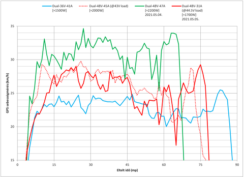

DigitXT
Reggie0 #8270 üzenetére
Persze, tiszta sor. Ha pont az az 5 km/h hiányzott, akkor perceket lehet veszíteni.
Viszont mondjuk a Hengermalom útnál tökmindegy... Nem tudom, mennyivel kéne
ott repeszteni, hogy még elérjem az előző zöldet.Talán 45 km/h körül?
Ami azért valljuk be, egy bicikliúton már nem életbiztosítás (a 38-39 sem mindig)!
Múltkor is kilépett egy csöves a bokrok közül, teljesen random, azóta már tudom,
hol lebzselnek, és ott még óvatosabban megyek: komolyan ilyeneket nézni kell.Szerk: lényeg az, hogy egy 30 fölött tudó rollerrel opció, hogy 25-tel mész, ha az
tűnik ideálisnak. Ellenben egy 25-nél limitált soha nem fog 30 fölé menni. Hiába jó
az út, és érnéd el pont azzal a tempóval kényelmesen a zöldhullámot. C'est la vie.
A magam részéről élvezem, hogy 36-ig egész jól húz, széles úton ki is használom. -

rumos14 #8268 üzenetére
Csináltam én is egy tesztet 100% ill. 40% akkutöltöttségtől...
A végsebesség értelemszerűen csökken, mert a mindenkori
akkufesz limitálja ezeket a motorokat.Amikor 52V-on van,
38-39 km/h a végsebesség, 45V-on már csak 32 km/h: be is
hozza a zöld pötty a hátrányt a Dunaparton, a piros pöttyhöz
képest, de hiába: a lámpák végül ugyanott fogják meg őket...
(A bicikli úton utánfutóval tolató teherautó nincs a képen...
Sőt igazából semmi nincs, csak két GPS adatsor animálva...
Pluszpont annak, aki felismeri a zenét. Fiatalok hátrányban.) -

DigitXT
Reggie0 #8261 üzenetére
Dehogy akarom én állandóan lemeríteni! Csak most próbáltam ki először, és csak
cella szinten van tesztem, hogy 4Ah-t tud, ergo 6p-ben 24Ah. Most ugye kivettem
belőle 20Ah-t, és simán bírta, ezt jó tudni. 40 km gond nélkül megy 30 km/h fölött.
(Arra is kíváncsi voltam, hogy mennyivel megy rosszabbul lemerülve meg ilyenek.)Megállapítottam, hogy átlagosan 4 km/h-val...
Emiatt, adott szakaszon össze is
szedek "magamhoz képest" (GPS log) ~50 mp hátrányt, viszont ha a piros lámpa
nem adja ki, ezt már el is bukta az ember. (Dunaparti bicikliúton már -7 km/h...)
Ha egy adott lámpaprogramhoz adott tempó kell, annál semmit nem ér, ha kicsivel
gyorsabb az ember. Ezt már motoron is megfigyeltem, hogy tök ugyanannyi idő az
adott szakasz 125-ös és 400-as motorral, mert egyikkel pont elérem a zöldet, míg
a másikkal csak hamarabb érek a piroshoz. De hát ilyen ez a popszakma.
Az egész útra vetítve összesen csak 2 perc különbség volt, ami elhanyagolható.csokaym: szerintem nem.
Nem szeretem, amikor kipörög az első kerék.
Inkább hátra kockáztatnám a 30A-t, csak hűteni kell, meg nem száguldani lejtőn. -

Reggie0 #8257 üzenetére
A 36V rendszer 41A-es verziója hasonló gyorsulással bírt, mint a 48V-os rendszer 31A-es verziója merültesebb állapotban, így a sebességfelfutás eleje hasonló érzetű lehet, csupán az a különbség, hogy a gyorsulás nem hal le 20 km/h környékén a 48V-os rendszerben, hanem tovább kitart, igen.
csokaym
DigitXT #8254 üzenetére
Azért a teljes töltöttség erősen odaver neki! Persze az tuningolt vezérlőkkel volt. De azért, ahogyan Te is montad, sokat számít a töltöttségi szint.
Én töltő gyanánt egy ilyen 3A-esre ruhaztam be: 16.22 dollár volt, mikor én rendeltem, kiszállítással együtt. most ha jól láttam, 1 dodót felment az ára. Egyébként gyorsan megérkezett
Örülök, hogy edsig úgy néz ki, jól szuperál a géped. Többek közt azért is, mert hasonló átalakítást tervezek én is
DigitXT
csokaym #8253 üzenetére
Jajj, dehogy csiga! Kicsit rosszabbul indul meg, de nincs érdemi különbség:
Inkább csak az érzés, amikor a vezérlő limitjén megy, az nem ugyanolyan...
Nem tudom, hogy fogalmazzam meg, talán a hangja más kicsit, passz.
Jelentősebb különbséget a teljesen feltöltött állapot jelent, ami a zöld vonal.Szerk: kicsit olyan érzés, mintha erőlködne. Noha mégsem sokkal lassabb!
Rátöltésben igazad van, de én már csak ilyen mazochista vagyok/tesztelek:
nem töltöm, majd holnap a cégnél, de akkor meg nem lesz kész 1.5A-rel.
Néztem Alin egy 5A töltőt, az nagyjából jó lenne egy ekkora pakkhoz...Ui.: benne hagytam a 36V-os tesztet referenciának, látszik, hogy ott meg a
fesz limitálja az elérhető végsebességet. (22 km/h fölött már nem számít a
vezérlő korlátja, a BEMF limitál: 48V-on ez a határ is tolódik, ~30 km/h-ra.) -
csokaym
DigitXT #8252 üzenetére
"11A-t vett fel az első motor,
ennek korlátja a gyári vezérlő, 20+30A-rel gyorsabb lett volna, nem kicsit..."
csigának érezted?Amúgy az 50km környéki hatótáv korrekt szerintem. Ha tudna 60-at menni, akkor is a felénél rátöltene az ember, hogy "úgy húzzon" a roller, ahogy full akkuval tud
DigitXT
DigitXT #8236 üzenetére
Hazafelé 12 km után lőttem fotót, addigra már 12.39Ah volt a fogyasztás.
Érdekesség, hogy ez nagyjából 50% töltöttséget jelent, s pont 48V-on volt.Viharos szél volt, rendesen megfogott, amikor szembe fújt.
Kis eső, stb.
És akkor emelkedő: dolgozott rendesen, végig 11A-t vett fel az első motor,
ennek korlátja a gyári vezérlő, 20+30A-rel gyorsabb lett volna, nem kicsit...De hát ez van, ha az ember elfüstöli, aztán benne marad vmi hiba...
13.98Ah volt a vége, szóval az utolsó, 1.5 km emelkedő kivesz jó 1.6 Ah-t.
És mivel már félig lemerült, messze nem volt olyan gyors, mint tegnap...
Persze kettős oka van, a terhelt 44.5V mellett az alacsonyabb áramkorlát.Gondolkodom, hogy poénból bedobok egy 45A vezérlőt hátra, mint FID, de
valószínűleg napi használatra nem igazán lenne értelme: az akku az bírná.
(A motor már lehet, hogy nem, mert hosszú távon nagyon felmelegedne...)Szerk: összesen 660Wh munkát végzett az akku. Névleg 1152Wh. Még egy
ilyen kört tehát nem bírna végig, nem 60 km hatótáv. Főleg, ha "hegyet" kell
mászni. De azért 50 km környéke megvan. Több akku nekem nem is kell.27 km: 24.4Wh/km átlagosan. Elméletileg 47 km. Gyakorlatban meglátom.
Szerk: az emelkedő 45V-tal számolva közel az átlag dupláját jelenti... -
