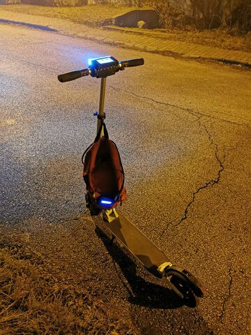

Kugoo S1 Pro, csöves 1.5 kW edisün: don't try this at home.
Oké, hogy nem a legjobb az idő, de az elsőkerék hajtás durva.
Terhelem ugye ~105 kilóval, plusz a hátizsákban a G-Booster
akku, ami szintén van vagy 5 kg, ám leggyengébb fokozatban
is kapar, mint állat... (Alig mentem, túl erős, és nincs tapadás:
ha a héten jobb idő lesz, megnézem így a végsebességet.)

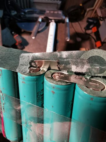

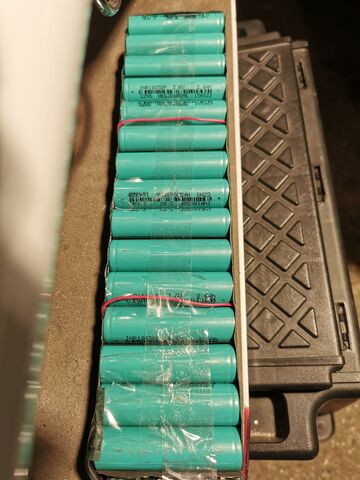

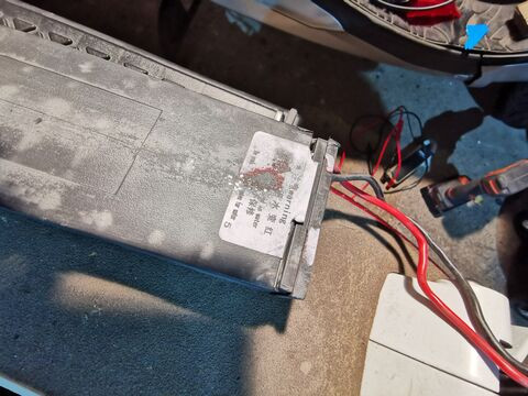

Fenéket gyengébb a BMS, akku hibás is az occó masina. 42.1-re töltve,
amint lehúzom a töltőt 40.6-ra esik vissza: csak kell az a ponthegesztő.
Nyilván eltört egyik nikkelszalag, mint nekem is anno, hasonló táv után.Szerk: a jó hír, hogy víz nem érte, viszont szét van verődve rendesen.
Amúgy 2600 mAh-s türkiz cellák, elvileg 7800-as pakk. (Még jól jöhet.) -

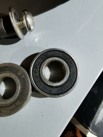

Én semmilyen dőlést nem látok, sőt, páromat
kértem, hogy tekintse meg, amikor ráállok a vasra (a ~105 kilós habtestemmel)
lát-e lapos kerékre utaló jeleket. Nem látott. Csapágyhiba lesz nálad. Mást nem
tudok elképzelni: terhelés nélkül ugye jól forog, ha ráállsz oldalra elmozdul.*: valójában azért, mert motorhibásként volt hirdetve (olcsón), és tudtam, hogy

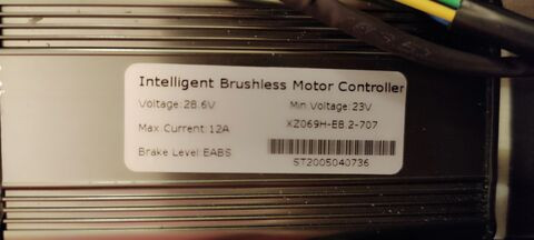

Vettem a fiamnak egy elektromos rollert Qilive "márka" ami az AKAI F3 e-roli szebb robosztusabb kivitelű változata, de ugyanaz az akkupakk 33 V 5Ah, ugyanaz a vezérlő, motor, stb. ugyanaz az elektronika gyakorlatilag. A roller csak kipróblva lett első töltés (karácsonykor) lement normálisan, stb. Azt csinálja a gép, hogy néha, random jelleggel, nem lehet bekapcsolni, mintha a töltője be lenne dugva. Valami kontakthibára gyanakodtam, szétszedtem alul felül, az összes csatit megvizsgáltam, akkufesz. 31 V, minden rendben, néha mégsem lehet bekapcsolni, de ha sikerül, akkor tökéletesen működik. Arra gondolok, hogy a töltőaljzat lehet a ludas, ott van valami gond, de hiába mértem rá, eddig oké és a töltő is működik, az akku felveszi a töltést. Szerintetek mi okozhatja ezt a random hibát? A töltőcsatiban, van valami kapcsoló, érintkező, ami érzékeli, ha rá van dugva a töltő?
Tisztára olyan, mintha a töltődugó csatlakoztatva lenne, mert ugye akkor nem lehet bekapcsolni a rollert. Most éppen működik megint. Ötlet? A vezérlőre rá van írva: Brake Level: EABS Ez milyen "fék szintet" jelent?
