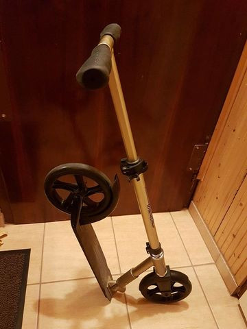

Fishor
Fishor
Szuper! Köszönöm! Igaz aztán láttam, hogy a leírásban írnak egy 13-as lábtartó méretet, már az is +2cm az én 11cm-esemhez képest, ami bár kevésnek tűnik, de sokat jelent a használatban.
Menet közben milyen? Mennyire kelt csörög csattog érzést?
Ha lecserélem az aldist, tuti ilyenre fogom a szélesség és az állíthatóság miatt.Üdv: Fishor

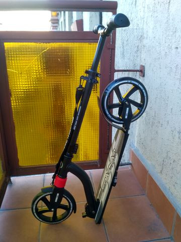

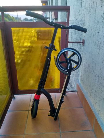

julius666
Lemérni majd ha este hazaértem, lemérem.
Felállítva elég stabil. Letámasztásnál kicsit igazgatni kell, nem csak "leejted és megáll", de utána magától már biztosan nem dől el. Direkt két képet raktam a két kormányállásról, bármerre forgathatod a kormányt, megáll.
Nagy szélben, mozgó járművön azért persze nem merném magára hagyni. De a 2 macskánknak eddig még nem sikerült feldöntenie.

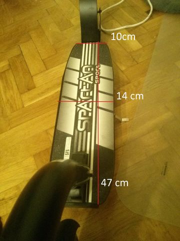

julius666
Spartan Jumbo III (van ahol Spartan Double Suspension néven szerepel) rollert vettünk a minap, gondoltam megosztom veletek a tapasztalatokat, miután sok itteni komment segített a kiválasztásban. Sajnos komolyabb roller sosem volt még alattam (kis koromban persze volt ilyen akkor divatos gagyi alu scooterünk, de az inkább csak vicc volt), így rendes összehasonlítási alapom nincs.
A masina összeszerelésre elég masszívnak tűnik, kinézetre is pofás. A markolata nem az a gagyi "szivacsos", hanem kifejezetten jó fogású, ergonomikus gumi. Természetesen ez is lecsatolható és a kormányszárhoz rögzíthető.
A nagy 20 centis kerekek és a teleszkóp meglepően jól teszi a dolgát, próbáltam díszburkolaton és persze nem úgy suhan az ember, mint aszfalton, de egyáltalán nincs az a "leszakad a vesém" érzés. Kisebb gödröket is simán veszi. Igazából lehet picit túl "puha" is a teleszkóp, ha ráállok a rollerre érzem hogy lesüpped enyhén a ~70 kilóm alatt, elsőre furcsa, de megszokható.
Az összecsukása nagyon állat, egy pöcköt kell csak felhúzni. Masszívan tart teljesen a pöcök annak ellenére, hogy nem nehéz felhúzni, egyszer volt csak, hogy picit szorult talán és akkor erősebben kellett rántani, meglátjuk idővel milyen irányban változik.
A fék kizárólag lábfék, na az nem sokat ér, rá kell erősen állni és akkor is elég hosszú a féktáv, satufékezni nem fog vele 200-al hajtva az ember. A lábfékes társainál mondjuk nem hiszem, hogy úgy rosszabb lenne, kétlem a koncepcióból - ilyen "fényes" gumik mellett - többet ki lehetne hozni.
A Toldysport FlexPron gondolkoztunk még vételben a megvett modell mellett a tárcsaféke miatt, nem tudom az mennyivel tudna többet. Mivel nem száguldozni vettük, hanem egyszerűen csak közlekedni, nem érzem komolyabb fék szükségét, a bonyolultabb fékrendszerek inkább csak plusz hibalehetőségnek tűnnek nekem, ami elromolhat rajta.
Egyetlen dolog van a Spartan Jumbo III-ban, ami kicsit zavaró számunkra, az a súlya, most mértem, a mérlegünk 5,6 Kg-ra lövi be. Nem tudom ez átlagosnak mondható-e, igazából nekem nem is nehéz, csak a barátnőmnek ez már azért nem az a kategória, amit a villamoson észrevétlenül felkap a vállára vagy letesz éppen a tömegben.
20k-ért vettük, hogy alaposan körbejártuk a vásárlás előtt a lehetőségeket, szerintem nem csináltunk rossz vásárt vele.
Ja igen, láttam, hogy sokan ráizgultak arra, hogy az Aldis masina felállítható összehajtva. Hát ez is, lásd a képeket.

A toldi flex prot vagy a Town 7 XL-et sem lehet felállítani összecsukva függőlegesen?

Az oxelo ef modelleket összecsukva fel lehet állítani függőlegesen, úgy hogy megálljon a legkisebb helyet foglalva? A boltban nem tudtam eddig se az EF modellt, se a town 7 xl-t összecsukni, így nem tudtam ezt megnézni.
