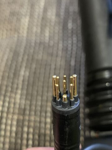

Na úgy néz ki meg is lesz a hiba, csak nincs nálam a roller. Emlékeim szerint a motor csatlakozó tüske az egyik teljesen lent van, azt hittem ez direkt ilyen, de neten, illetve kértem pár képet ott nem úgy van. Szóval 2 perces meló és menni fog remélem.
B-L-A-C-K
berobi78 #1685 üzenetére
Fingom sincs, mondhatnám én basztam el, mert kijelzőt teljesen átvariáltam, de ez motor hiba, szóval semmi köze ahhoz. Este még ment, reggel meg ez fogadott. Víz nem érhette elvileg, mert több hete már leszigeteltem a motort. Ha meglököm a kereket forog amúgy, de hangosabb is jóval, meg egy idő után letilt.

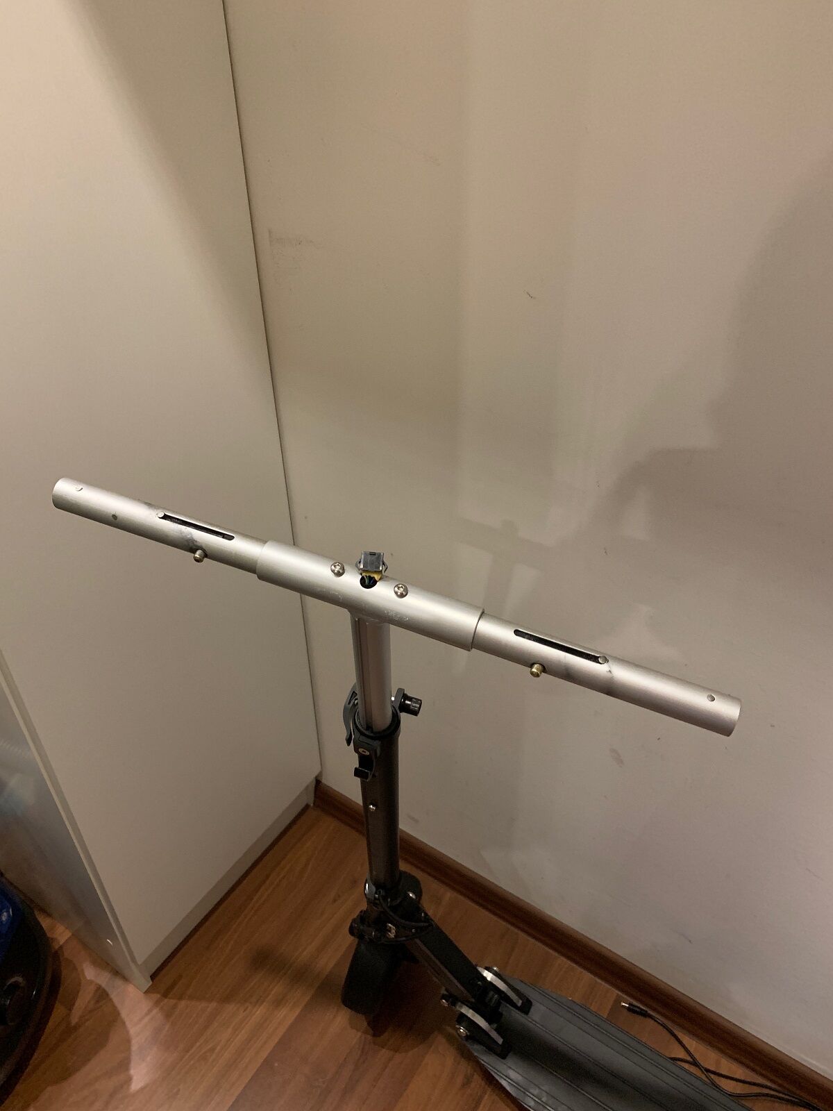

Köszi a képeket. A kerék full ugyanaz. A tengely sajna nekmm nincs (hogy a fene egye meg), ezért csinálnom kell. Azt meg tudnád esetleg mondani hogy azok a csavarok a két végén milyen vastagok? A tengely gondolom 8mm, az a két gyűrű a 2 végén támaszkodik a csapágyra. De a 8mmes tengelybe milyen vastag csavar megy?
És köszönöm a képet, sokat segített. -

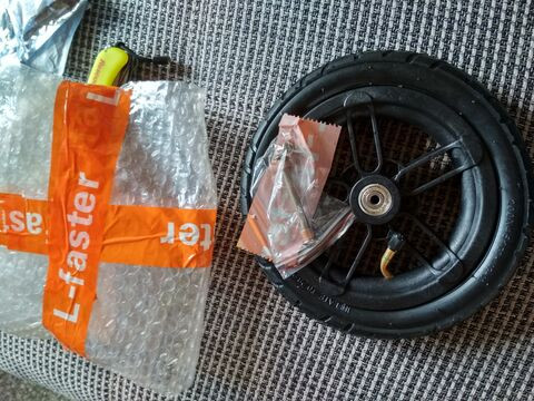

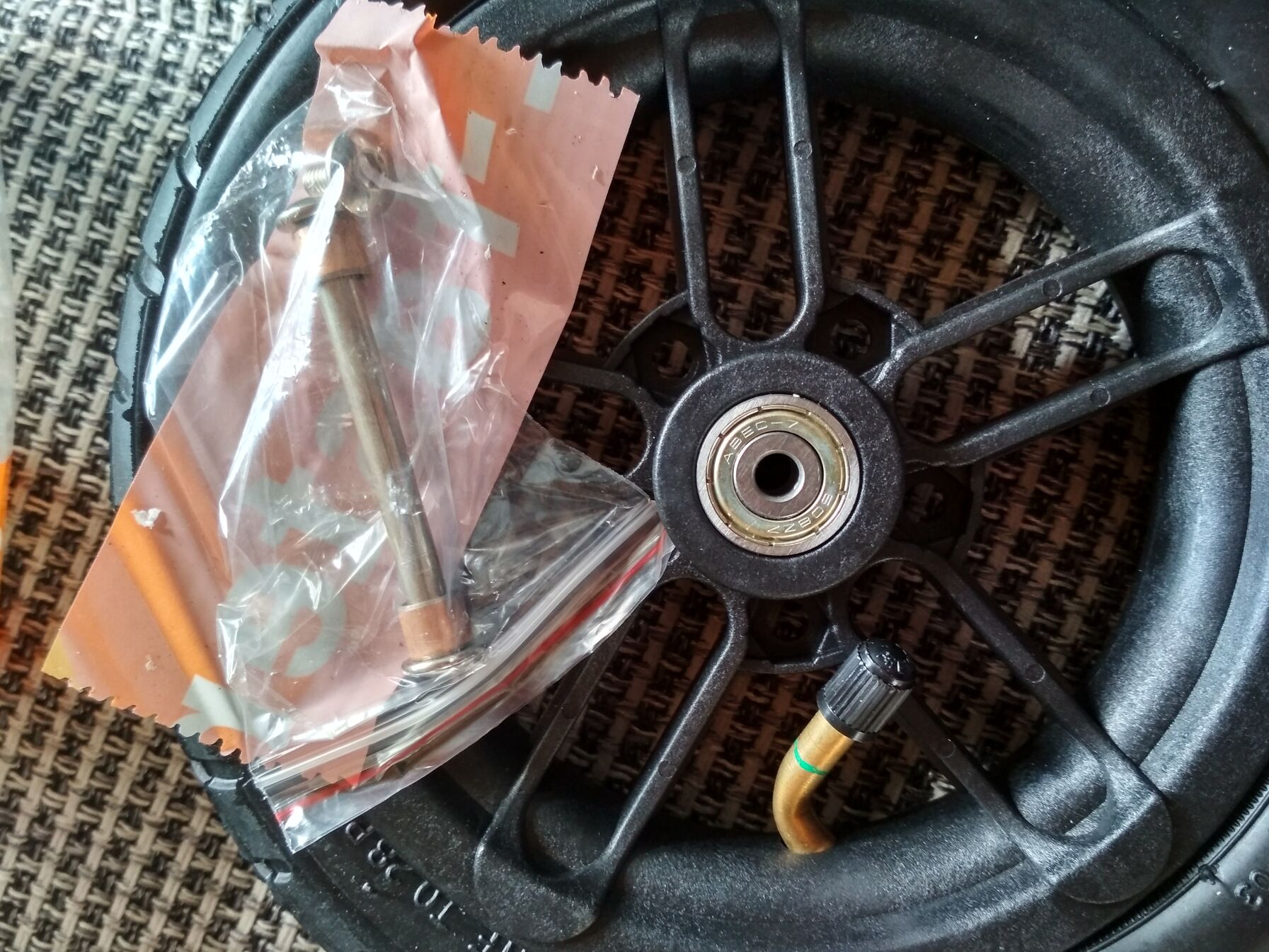

Hello! NA megjött a levegős hátsó kerék, de persze a tengely az nem oké, azt csinálnom kell. Remek, nem mondom hogy örülök neki.
Volt itt korábban valaki aki szintén vett levegős kereket, és kapott hozzá tengelyt is a kugoo-hoz. Nincs véletlenül egy kép arról a kapott tengelyről? kíváncsi lennék rá...MÁS: Nem pattog a kerék, ki mondta ezt? Csak hangos a térkövön, repedéseken és ez engem idegesít. De jól megy, azzal nincs baj. És hogy legyen M365? Olvass utána. Rengeteg baj van azzal, hogy a levegős kerék defektes, ha tömör kereket vesz hozzá, akkor meg szétrázza az akksikat, és eltörik a forrasztás. A Kugoo-n van legéscsillapítás, ami a konfortot nem növeli (az 70kg-mommal nem érzem) de a rázkódást csökkentheti.

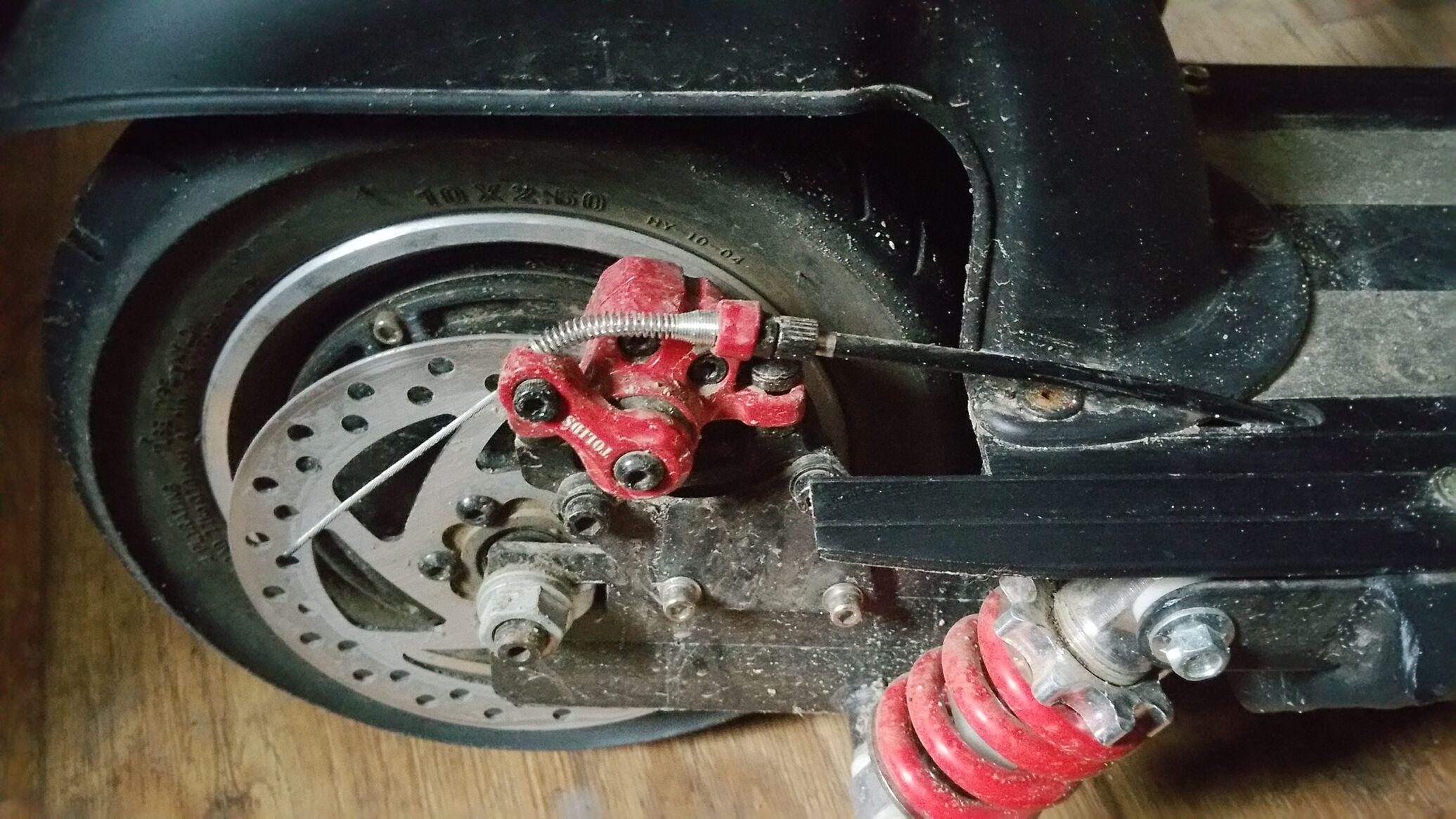

Egy dolgot hozzátennék, ami mindig kimarad, pedig nekem kb. ez volt a legfontosabb szempont: fék.
Az S1 fékútja tárcsafék hiányában legalább kétszer akkora. Én napi 30km-t megyek, főleg délután nagyon nagy a forgalom, vannak is olyan helyzetek, amikor tuti nem álltam volna meg rendes fék nélkül - pedig ilyen helyeken max. 20-al megyek.

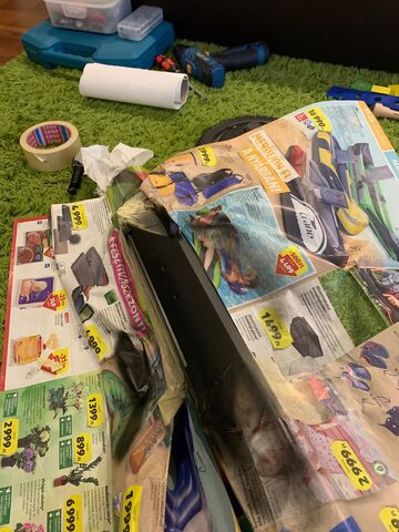

miután múltkor beragasztottam mindenhol, észrevettem, hogy ez kimaradt, úgyhogy végigragasztottam ott is szalaggal a tetejétől, még hagytam is túllógni, majd az alját alul ráragasztottam. és mentem vele, nedves úton is. pont oda veri fel az első kerék is a dzsuvát.
amúgy ez a ragasztószalag ez ellen a kis eső vagy felvert víz ellen tökéletes. látom, hogy elkezd lejönni idővel, de bármikor pótolható egyszerűen.
esőt szerintem nem bírja ez. nem a kerék vagy bármi, hanem egyszerűen itt-ott befolyik a víz. megpróbálom azért majd szigetelni én is, de az átragasztott és időnként cserélt szalagban jobban hiszek mint a tömítésben.hogy oldottad meg a kijelzőt? kiszárítottad?

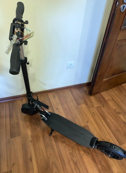

Ma pont elkapott az eső féluton, kijelző szigetelése természetesen még nem 100as mert várom a fóliát, beázott az egész, se kép se hang. Azt hittem dobhatom ki, de 4 óra alatt sikerült megcsinálni. 2 helyen zárlat, természetesen egy darab biztosíték sincs benne. Nagy cumi volt, de jó lett.
