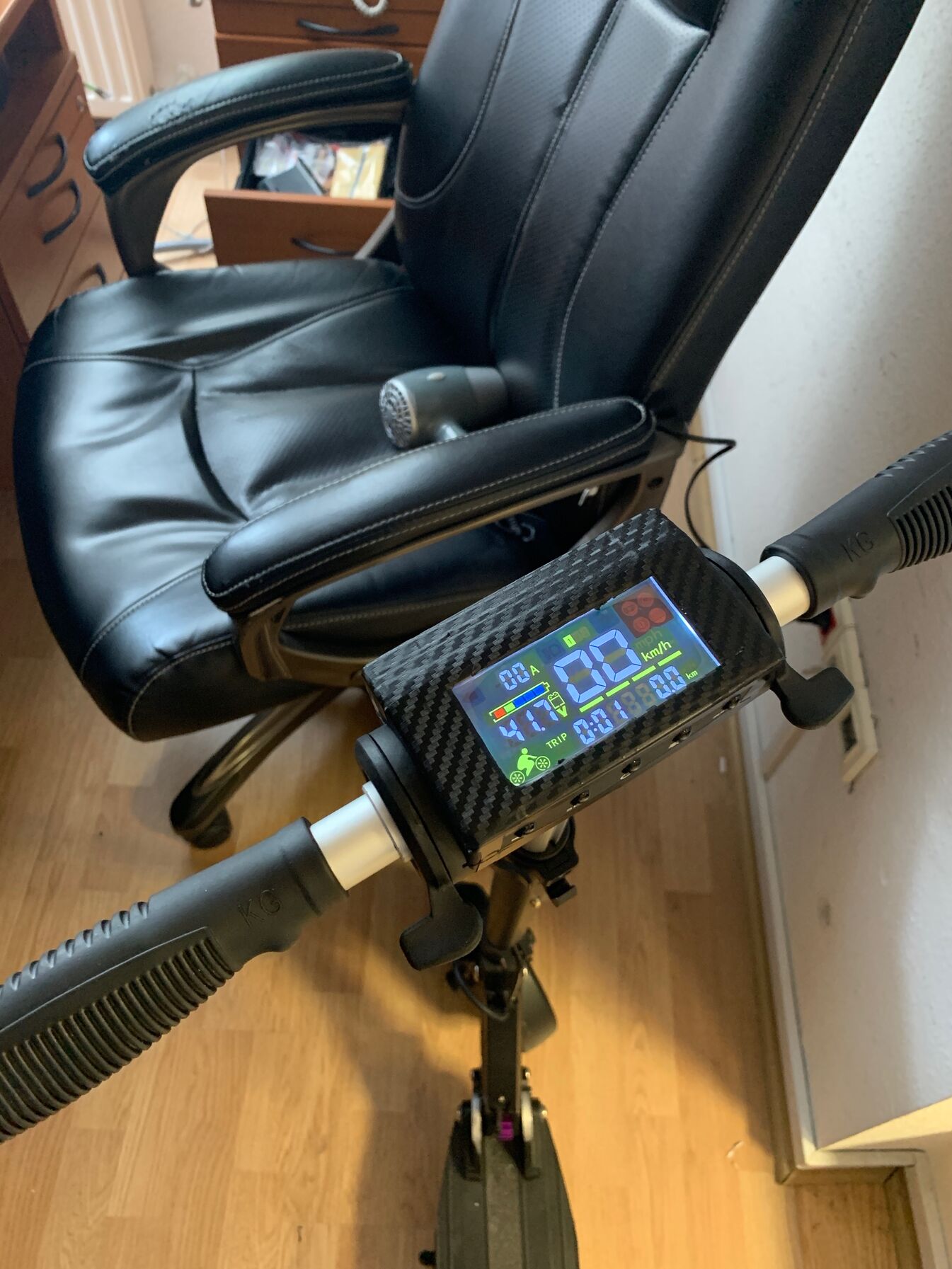

A karbont egybe kell rárakni normálisan, és nem folyik bele úgy az víz, mint írtam nem búvárkodni megyek vele. A gombok azok tömítve vannak, szóval attól nem félek.
A kijelző meg szerintem fasza, mutat mindet aminek rajta kell lennie. Ha meg tegyük fel megfő, van rá 1 év gari, küldenek hozzá alkatrészt, így lékáka, de amit írtam azt azért megcsinálom hozzá, és nekem így elég.

ja tudom de a BB topikos agyoncseszegetés után én már mindent offolok ami nem konkrétan 100% biztosan nem "pofázás".
a karbon fólia sem az igazi, mert be tud folyni alá-mellé, illetve be tud párásodni, feljön, és cseszgeted. a rendes szigetelést felületen elég nehezen lehet megoldani, ez a csilivili kijelző meg a gombok meg gyakorlatilag 1:1-ben ki vannak téve az esőnek, mert ha haladsz, ez biztosan vizes lesz. erre mondtam, hogy valami átlátszó fóliával az egészet egyben lenyomni, ami a kijelzőt is fedi, meg a legjobb lenne, ha a gombokat is fedné... de persze a gázkar és a fékkar mellett ettől még befolyhat a víz. elég szarul csinálták meg azt a krumplit ott a tetején, tök jó, informatív, meg minden, de még a képen is olyan, hogy ránézel és attól eltörik.
ebből a szempontból szerintem az egyszerű kijelzők sokkal jobbak. meg a kevés gomb. meg a minél kevesebb hibalehetőség.
