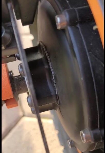

Ha jókora nyolcas van a tárcsában, akkor senkit nem érdekel, hogy az gyártási, szerelési vagy szállítási probléma miatt keletkezett! Mivel garanciális probléma azt lehet feltételezni alapból ilyen volt. Közlekedési járműről van szó, hibás fék nem, játék. (Marginális meghibásodásokat a felhasználók többsége el tud hárítani, pl. meglazult csavarokat, apróbb beállítási problémákat, de féktárcsa cserével kezdeni azért álljon meg a menet!)
Ha utána további hibákkal érkezik vissza a roller, akkor igazán megéri elgondolkodni azon, hogy tényleg neki való az a modell, vagy barkácsolós embereknek, akik kisebb műhelyt tartanak fent azért, hogy működőképes állapotban tartsák a közlekedési eszközt. És az sem zavarja őket, ha hetekig nem tudják használni, mert alkatrészre várnak.

A világért nem akarom a Kugoot védeni, de egy görbe féktárcsa
simán lehet szállítási sérülés. Vagy az ember leveri egy padkán...
Nyilván kellemetlen eset, de legrosszabb esetben tárcsacserével
orvosolható, szóval egy egész rollert emiatt vissza gariba erős.A random töréseket inkább érzem problémának. Ha még mindig
ugyanaz a minőség, mint anno nekem az S1. Amúgy, ha helyben
cserélték volna a tárcsát, nem kap másodjára hibás nyerget is.
(Az ilyen garanciális ügyintézés inkább hátrány, mint előny.)
