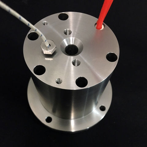

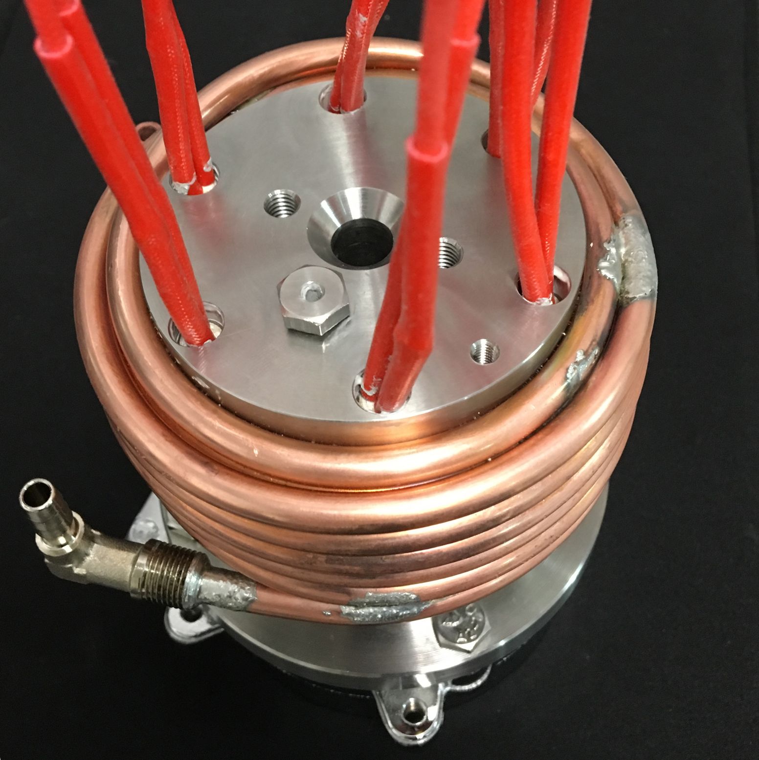

GC SLS update:
Tapasztalatok:
- jó döntés volt (a rozsdamentes anyagválasztás miatt) a víztérben mérni a hőmérsékletet
- a kifolyó víz 20 perc melegedés után elég stabil, egy kávé alatt kb. 1.5 fokon belül, a teljes kapacitás kiengedése (kb. 1.4 dl rézcsövestül) után is 4-5 fokon belül marad.
- a gőzölés beállítása külső szenzorral elég problémás, mert lassan jut el a hő a termosztáthoz, itt szívás a rozsdamentesség. Viszont a pidet használva tökéletesen gőzöl. (sőt!)
- még méregetek, barátkozunk, hiszen alapvetően tök más karakter, mint az alukazános. (majd azt is előveszem újra, és megmérem, mert kicsit homályba vesznek az emlékek)
- a két réteg rézcső külső oldalán mért hőmérséklet fontos tényező, valószínűleg tartósan teszek oda majd egy szenzort állandóra
- a manométer úgy lett bekötve egy kapillárissal, hogy a pogácsán mér, és a shot végén nullázódik. (consultant prodct manager: simi.esp) 0.8mm szűkítéssel tágulási tartály nélkül is elég szépen épül a nyomás. a gépházon kívüli manométer ebben a formában talán nem a legszebb megoldás, de van egy hangulata
- itthon a graeffel is jól muzsikál, de kiváncsi vagyok nagyon, hogy mit ad majd a mazzerrel (:SoundON: 6x200W. Eredetileg 6x250-et akartam, az is van ráírva, de nem vesz fel annyit. Szerencsére így is elegendőnek tűnik. Összesen 3 menet van a gőzcsap felfogatáson kívül: 2db M4-es vakfurat, egy a hőbíztosítéknak, egy a gőz termosztátnak. Az átmenő metes luk pedig a víztérbe lógatott hőelemnek van, a pidhez.

#65491
Itt, 6-1, avagy külső 6, belső 4mm.
Hogy mire kell figyelni... Hát
Ne törjön meg, szoros legyen rétegenként, és a két réteg egymáshoz képest is, mert különben rezonál mint állat. Egy pár GC alatt amit megcsináltam magamnak, barátnak arra jutottam, hogy kihagynám a műsorból. -

Leginkább a kíváncsiság hajtott, picit az is, hogy az irodában használt GC-ből minden reggel kiengedek 1 dl nordát
Mivel fragola csinált rézből (ami a a hővezetési tényezők szempontjából valóban ideálisabb anyagválasztás), gondoltam, csinálok egyet rozsdamentesből. Az is felmerült bennem, hogy temérdek szabadidőnkben összevethetnénk. Bár lenne rá egy zacsi kávém, hogy jópár paraméterekben lenne jobb a réz (: Én több rézcsővel tervezem szerelni, pont azért, hogy kevesebb hideg víz jusson a bojlerbe, és a rozsdamentes hővezetéséből adódó lassabb reakció ne befolyásolja a shot alatti hőmérsékletet. Továbbá ezért mérek hőt a víztérben, hogy gyorsabban "érezze" a pid a hőmérséklet esését. Aztán majd elválik, hogy ez mennyire hatékony a gyakorlatban.Fém íz: nekem hétvége után tűnt fel a víz illata, azt nem csípem. Illetve keveset gőzölök, az biztosan számít. Kóstolni a vizet nem kóstoltam, vagy ha igen, már elfelejtettem

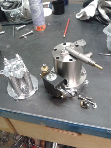

Igen, ez fragola rézbojlerének rozsdamentesítése. Az ő fotója alapján terveztem egy sajátot, és gyártattam egy CNC - forgácsolással foglalkozó mesternél. A fűtőszálak pedig kínából érkeztek. Ha érdekel szerintem fragola is , én is tudok segíteni a gyártásban. Annyi, hogy nem olcsó muri. Illetve nálam 1 hónapja beépítésre vár, csak időm nincs, de remélem, hogy jövő hét végén már tapasztalatokkal is szolgálhatok (: A fragola edition Parcinál van, ha jól értettem, őt lehet az ügyben faggatni.

És ezúton is köszönet fragolának a forgástest ötletért, ha valakinek nem tűnne fel a kép alapján, ő inspirált
Tökéletes home project, és így már Béla intő szavai sem kell csengjenek fülemben: "ha van gyereked, csak nem kockáztatsz meg egy ilyen régi alubojleres gépet ". -
