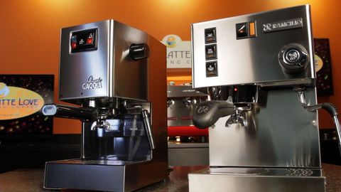

Egy kazános gépek (single boiler dual use):
Leggyakrabban ajánlott gépek a kategóriában: Gaggia Classic (2015 előtti), Rancilio Silvia
Ez a kategória a legjobban elterjedt belépő szinten, ami a többséget teljes mértékben kiszolgálja némi tuning kíséretében (rézcsövezés, PID, előáztatás stb.). Jellemzően egy kis kapacitású (2-3 dl) kazán található benne, ami egy külön kapcsoló segítségével tudunk „gőz” funkcióra állítani, majd a megfelelő hőmérséklet elérése után gőzölésre használni.Előnyei: árban a leginkább elérhető, espresso készítésére kicsi tuninggal tökéletesen alkalmas, az ajánlott gépek szabvány 58mm fejjel rendelkeznek, kiegészítők széles választékával használhatóak.
Hátrányai: egynél több tejes ital készítésénél már sokat kell várni, játszani a gőzöléshez megfelelő hőmérséklet eléréséhez, majd a következő csapoláshoz visszahűtéshez, újrafűtéshez… A hőstabilitása rézcső-tuning nélkül, az alacsony űrtartalmú kazán miatt nem túl jó, gőz kapacitása alacsony (ami kezdőknek, egy tejes ital készítésénél még előny is lehet, mivel több idő áll rendelkezésre a tej textúrájának kialakításához, nehezebb elrontani).
