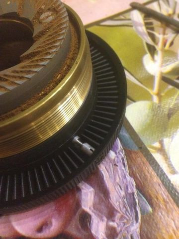

Ne haragudj, hogy csak most valaszolok. Nem tudom melyik alatet tettem be a harombol
De igy most ims dupla szurobe 12g eseten 13-mas finomsaggal daralom a kepen lathato kavet.Az eredmeny szerintem annyira nem rossz (izre sem), de meg a finomsaggal kell jatszanom, mert kicsit gyorsan folyik at a viz jelenleg:
Azert 12 grammal szorakozom, mert egyelore csak egy szemelyre csapolgatok, sok lenne ezert 17-18g.

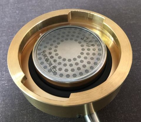

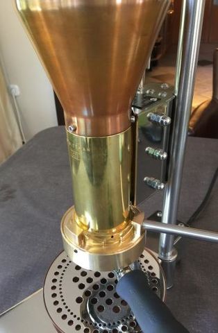

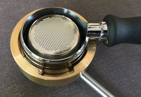

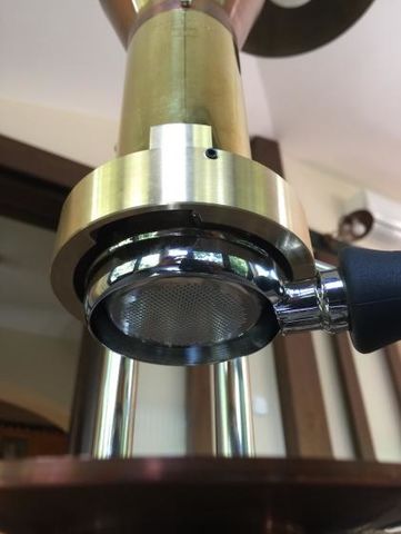

CM előfizető vagyok, és az aktuális csomagban most ez a Warque fantázianevű etióp kávé érkezett. Az ízéről azért nem nyilatkozom, mert ahogy talán írtam korábban, nekem ki kéne szállnom a kávézásból az elfuserált reflux miatt, de ez nem megy, ezért a magammal kötött kompromisszum az, hogy kevés tejjel iszom a presszót. (Lehet, hogy így sem jobb a savasság, de elég, ha azt hiszem.)
A kép apropója az a projekt terv, hogy a Strietman ügyesen kitalált hőstabilitását meg lehetne csinálni az ipari nagyszűrős rugós - karos kivitelben.
Itt megint az a pillanatnyi szitu, hogy ilyen gép nincs a piacon. Van egy Quick Mill Veloce Bosco fejes rugós karos, böhöm nagy kazános gépem. Ezen ugyan már van pid, de tök feleslegesen. 120 fokra kell beállítani, mert ott működik egészségesen. Így a fej annyira melegszik fel, amennyire ez a sok vas tereli. Tehát finomszabályozásról, rugalmasságról, amit a Strietman tud, itt szó sem lehet. Persze ettől még nagyon jó kávékat lehet vele készíteni, de hátha még jobbakat, ha olyan lenne, mint a Strietman piddel.
Szóval most ez a főcsapás iránya, ezért egy előtesztelés céljából készítettem a Strietmanra egy adaptert, ami kibővíti a fejet a szokásos bajonettes, 58mm-es méretre. Így ezzel készült ez a kávé. -
