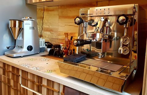

Jól mutat a cuccos így együtt!Fragola!
A kézi hajtány milyen, amit a WoC on vettél?
Próbálgattad már?
Nem is írtál róla. Vagy csak én nem vettem észre. -

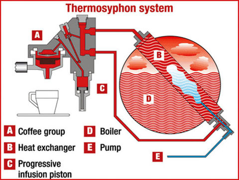

Hőcserélő gépek (heat exchanger, HX):
Itt már szélesebb az ajánlott gépek listája, inkább gyártókat írnék a teljesség igénye nélkül: Rocket, ECM, La Scala, Nuova Simonelli… (Árban az ugrás használtan is alsó hangon +100.000 Ft az előző gépekhez képest.)Itt is egy kazánról beszélünk, de teljesen más működési elvről. A kazán átlagosan 1,5-3 liter kapacitású, mindig gőzölésre kész hőmérsékleten, nyomáson tarja benne található vizet. A csapoláshoz szükséges hőmérsékletet úgy éri el, hogy a víztartályból érkező hideg vizet egy rézcsövön keresztül vezeti át a forró víztartályon megadott idő alatt. Általában Faema E61 fejjel szereltek (4kg-os réz fej, amelyben forró vizet keringet a rendszer, így tartja ideális hőmérsékleten csapolás közben).
Előnyei: egyszerre lehet csapolni és gőzölni, egymás után többször is, nincs minőségi romlás a cremánál, vagy a tejhabnál a várakozás miatt, remek hőstabilitás, minőségi anyaghasználat, minimális odafigyeléssel, karbantartással évtizedekig elketyegnek.
Hátrányai: az ideális csapolási hőmérséklet beállítása „manuális”, PID beépítésének a rendszer működése miatt igazából nincs értelme. A megoldás a pontos hőmérséklet beállításához egy fejhőmérő beépítése szokott lenni, ahol a kívánt hőmérsékletet a hűtőcsapolás hosszával állítjuk be (pacsálós és plusz pár másodperc). Kiválasztásánál oda kell figyelni, hogy mekkora hely áll rendelkezésre a konyhapulton (nem kicsik)...
