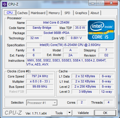

Akku nélkül sok modell visszaveszi a sebességét, ha kisebb táppal használják. Ezt azért teszi, mert ha valaki sokféle dolgot dug rá a különböző csatlakozóira (usb, fw, kártyaslotok...), akkor meghaladhatja a teljes fogyasztás a 65W-ot, ami miatt instabil lehetne vagy lekapcsolhatna.
Energiagazdálkodásnál maximum teljesítmény vagy maximum megtakarítás? Az utóbbinál nem meglepő, ha visszaveszi. Nekem t61-esnél néha megesett, hogy beragadt alacsonyabb órajelre, talán az altatás vagy a dokkolóról levétel/rátátel miatt. De nem annyira jellemző.
Az utángyártott akku eléggé lutri. A leggyatrábbak hamar elromolhatnak. A jobbak közt az okozhat problémát, hogy a power manager felismeri, hogy nem eredeti és megtagadja a töltését (így jártam t61-essel, le kellett törölnöm a lenovo féle power managert). A töltöttség szintjét sem biztos hogy jól becsüli meg, nekem ha sokat van dokkolóban / töltőn, akkor utána tévesen hiszi teljesen feltötöttnek a win beépített logikája, hamar lemerül. Persze friss töltés után hozza a kellő üzemidőt, de pont akkor kellemetlen, ha csak felkapom és viszem.
Néha kifogni gyári akkuból jó állapotú használtat.
Cheiftan
azbest
#72626
Az energiagazdálkodás maxra van tekerve, igen pont az a baj, hogy cpu intenzív feladatoknál nem emeli az órajelet, power manager szerint állandóan 30%-on jár.
Igen akku nélkül használom, mert bepusztult, nem lehet ezt valahogy kiküszöbölni?
Még egy kérdés, milyen akkut vegyek, jó az utángyártott is?
azbest
Cheiftan
#72625
Ha valami processzort terhelő dolgot futtatsz, akkor fel kell emelkednie magasabbra. Üresjáratban természetes, hogy visszaveszi a sebességet.
Ha terheléskor is alacsony, akkor esetleg átállítottad az energiagazdálkodást nagyon takarékosra. Másik oka lehet még, ha akku nélkül használod a gépet, akkor is előfordulhat.
