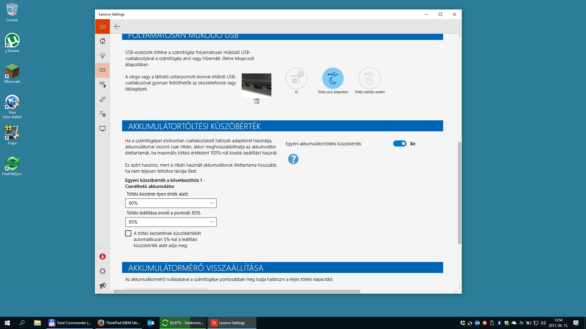

Sajnos nem működik ahogy gondoltam, tegnap előtt HWmonitoron néztem meg, miután már 10 perce ment, hogy hé ennek már ki kellett volna kapcsolnia, akkor volt 14 Wh-án, 340%-on ha jól rémlik, azután még 20 percet ment.
A gauge resettel feltölti 106%ig, 5Wh-ig, majd visszaesik 100-ra, és 4,6 Wh-ra. Nagyon örülnék ha lenne valami trükk újra addig feltölteni, nem tudom akkor miért töltötte addig, de hozzá tudnék szokni.
Köszönöm előre is ha van még valami ötletetek, ha nincs akkor ez ilyen marad.

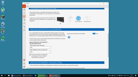

Eddig úgy néz ki okés a dolog.
És úgy látom, ezt is frissítették, legutóbb mintha csak a maxot lehetett volna állítani, most már a minimumot is be lehet.
Remélem nem felejti el.

Akkut hogyan lehet kímélni? Maradhat mindig 100%, vagy valami megoldás? Mintha olvastam volna, hogy valahol érdemes beállítani hogy csak 70%-ra töltse fel és ott tartsa, és 30%-nál kapcsoljon ki a gép ne nullánál.
A Thinkpad System Update felnyomott minden progit ami kell, de nem tudom hogy azok között van-e ez az opció.
