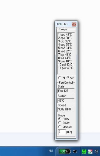

Ha felraktad a Tpfc-t /Googleban első találat, nekem T500-on 063-as van feltéve/ akkor elvileg a Program Files mappában TPFanControl néven találod, azon belül a TPFanControl_ini mappában tudod szerkeszteni a beállításokat, elég részletes, ha meg akarod határozni hogy mikor hogy hűtsön,akkor az alján ebben a sorban
"MenuLabelSM1=Smart Mode 1/ Label for Icon Menu, must be terminated by '/'
tudod állítani hogy milyen hőfoknál hogy menjen a venti. Ehhez
"Active=2" program will come up in smart mode." ezt kell beállítani.
De be tudod állítani hogy Bios vezérelje a ventit, akkor csak monitorozza a hőfokokat,vagy hogy a venti pl. mindig ugyanúgy menjen.
Ha beállítottad és elmentetted a változásokat akkor a következő indításnál már ezek lesznek érvényben.
/W10-en nem próbáltam, 7, 8,1-en jó/
Érdemes a tálcára kirakni az ikont, én szeretem tudni hogy milyen meleg van...Különösen olyan gépen jó ahol nem szeret leállni a venti /x200/ T500-on nem annyira létkérdés.csubuka Köszi, kipróbálom!

fungi
csubuka #78031 üzenetére
-Vagy szimplán pakoljak neki egy tpfc sémát pl-.:
level=50 1
level=60 3-Én ezt tenném, /x200on bios beállításokkal pörgetné a ventit, a Tpfc Smart-ra rakva és nagyjából így beállítva alapból elvan kussban, vagy 1-es ventin, ami kb. hallhatatlan, csak komolyabb terhelésre pörög fel./

csubuka
X220 először beállított pm (kb minden balanced vagy power saver, passive, akármi opción van...), utána vezérlőpultban letiltott turboval folyamatosan pörgeti a ventit, a proci idleben 50 fok körül és mindehhez 3500as venti fordulat tartozik. Megőrjít kb... azért ilyen fordulaton már van hangja. 3000 alá nem megy.
Lehet, hogy a bios-os/gyári opción nem csak a procihőmérséklet kapcsolgatja a ventit ki-be? *Ami amúgy általában a legmagasabb mind közül. És valami (a pwr mondjuk) mindig magas és ezáltal nem hagyja a ventit lejjebb venni magától.
1.28-as bios van fenn, szval 1.21 utáni, a ventiparát abban már javították.
Másnál is ilyen vagy valami beállításon átugrottam tán?
level=50 1
level=60 3
....Ilyesmit?
1-es ventinél nem hallani semmit, az tök jó, mehet mindig... 50 fok körül idle-ön megáll a proci azzal és a pwr se megy afölé.
Vagy tényleg nem ártana neki egy paszta... mondjuk szeirntem max pár fokot nyerne legjobb esetben is.

Kis fos facebookos játék képes 70 fokig is feltornászni a hőfokokat. Hihetetlen.
Különben arra jöttem rá, hogy a Chrome elég szépen csipeget a processzorból. Gyorsan felhúztam egy 64 bites chrome-ot (Chrome Canary), hát sokkal gyorsabb és a procit se tekeri annyira.
Csak a magyar szöveget húzza alá pirossal, na de erre majd csak találok valami megoldást. -
