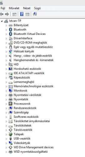

Az érintőbillentyűzet ikonja a tálcán milyen billentyű kombinációtól jön elő? Ilyen random módon meg szokott jelenni.
Meg néha mikor gépelek, akkor ilyen "bip" hangot ad a gép. Van ötlet,hogy mitől? (Gépírok, viszonylag gyorsan, még nem tudtam rájönni, hogy mi a f.sz baja van. Két billentyű egyöntetű leütése csinálhatja? Hogy lehet kikapcsolni? )
Az hogy lehet hogy tegnap még az Aida mutatta az Érzékelőben a GMCH hőfokát ma meg már nem?
