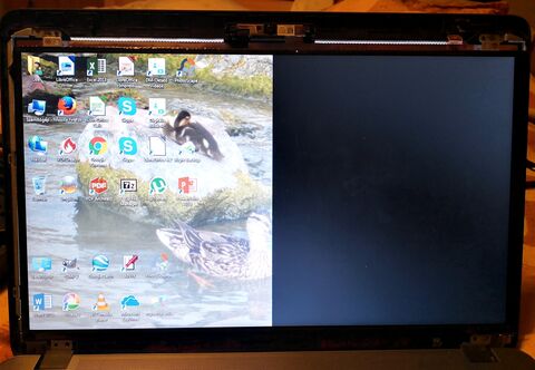

Hogyan történt az eset? Vagy egyszer csak ilyen lett?
Ha a szalagkábel igazgatás nem segített, akkor valószínűleg LCD lesz, nekem például az iPhone 5s-sem produkált ilyet, napokig azt hittem, hogy csak szalagkábellel van valami, aztán persze kiderült, hogy nem, kijelzőcsere lett a vége... -

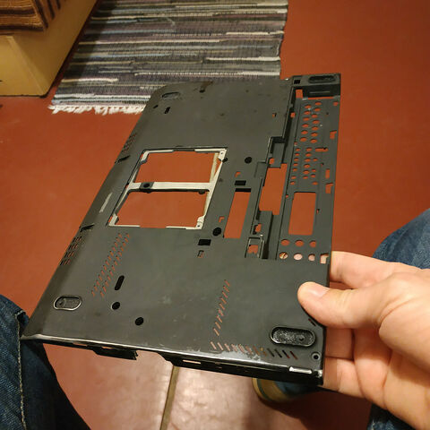

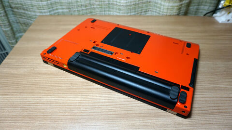

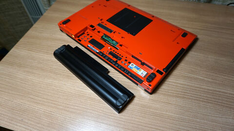

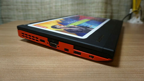

Elkészült végre a régóta tervezett átalakításom, a pirosra por-festett aljú X230-asom
A gép alját teljesen le kellett csupaszítani, aztán homokfúvással megszabadították a régi festéktől.
Tartottam tőle, hogy a porfestést miatt vastagabb lesz a festékréteg, de pont passzentos lett, az akksi csúszkák és az akku is szépen mozognak. Mindent igényesen visszaszereltem és a matricákat is visszatettem eredeti helyükre.
A gumitalpakról leszedtem a régi kétoldalú ragasztót és PalmaTex-szel (mindkét oldalt beragasztózva, majd 15 percet várva) tettem vissza a helyükre.
A homokfúvás és festés 5000 Ft-ba került, az egészre ráment kb 3 órám.
A memória fedelet és a HDD fedelet direkt hagytam feketén, nekem így tetszik.
A festék színe: RAL3020 -
