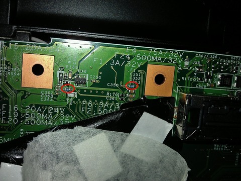

Ha a kijelző csere után a kijelző működik csak a háttérvilágítás nem megy, akkor valószínűleg egy alaplapi SMD védőbiztosíték ment ki. Az, hogy ez a biztosíték hol van és megtalálható-e teljesen típusfüggő, próbálj rákeresni a neten a típus alapján. pl. a T520-nál a kijelző csatlakozó közelében van és így néz ki. Azt, hogy szakadt-e multiméterrel egyszerűen ellenőrizheted, csak ezután érdemes a cserét megpróbálni.
Csere biztosítékot elektronikai boltokban találhatsz a gyári specifikáció alapján (20-150Ft).
A kijelző cserék során a tápot és az akkumulátort is le kell venni a gépről, különben újra kiégetheted.T400-ra ezt a cikket találtam, alul vannak képek is (a képeken látható átforrasztós gagyi megoldás kerülendő, inkább csere biztosíték beforrasztása javasolt):

Hello,
adott egy T400 (C2D P8600, 2*2GB, ATI3470, 1440*900). Hibajelenség: nem ad képet a saját kijelzője, nem jelenik meg ekszözkezelőben sem, külső kijelzőn hibátlan.
Eleinte háttérvilágítás nélkül ment a sajáttal, de az úgy ugye nem az igazi, most már úgy sem, bár nem tudom mi nyomorgatható ki belőle.Ma elvittem egy fórumtársunkhoz, ott rápróbáltunk egy másik kijelzőt, azzal úgy ment, hogy háttérvilágítás nélkül, amúgy a kijelző másik gépen hibátlan.
Kapcsolgattuk biosban az intel és az ati3470 vezérlőt, és semmi előrelépés. Wifi modult és a 3G modult is lerántottuk, RAM-ot cseréltük, BIOS-t reseteltük.
Kinek van ötlete?Oh, mivel egy T400-ról van szó (kb 7 éves lehet, relatíve) rentábilis megoldások érdekelnek elsősorban. Teoretikusan persze lehet mással is ötletelni.
