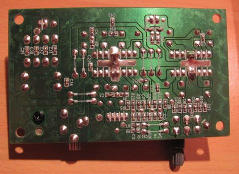

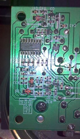

Van egy LS21-es Logitech hangfalam. Nézegettem itt az erősítőjét. A régebbi verzióban a netes képek alapján van egy hagyományos erősítő IC a két szetelit hangfalnak és egy hasonló erősítő IC hűtőborda alatt a mélysugárzónak. Az enyémben viszont van egy 3. IC is a hátoldalon, ahol a nyák szigetek vannak, nagyító alapján HT66F13, ami egy AD flash MCU, ha jól értem egy AD átalakító és mikrovezérlő. [link]
Ezt minek rakhatták bele? Van körülötte egy halom SMD alkatrész, gondolom a tápfesz miatt is meg még ki tudja mi kell ennek. Kimérve a Vdd-t a földhöz, kap is 3.3V-t.Annyi még a különbség a régebbi verziókhoz képest, hogy ennek kapcsolóüzemű tápja van a trafó helyén, külön dobozolva, ezért nincs diódahíd a főpanelen és két nagy pufferkondi helyett csak egy kisebb meg egy nagyobb 1000uF-es kondi van bejövő tápnál.
