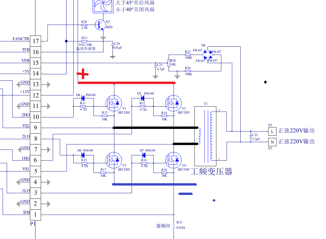

Fejlemény.
5 darab lett az 1000 mikrós elkók száma, mindegyikkel párhuzamosan egy 100nF kerámia és találtam a fiókba egy 1uF fóliakondit is.
Ezek mind mentek fel a sínre.
Eredmény, teljes gáznál, 700W, az 5 kondi kézmeleg, kb. 35fokos, 3-400wattnál hidegek.Amit még mindig nem értek, hogyan folyhatnak ekkora áramok?
Nem ripple az biztos, akkusaruk és a fet lábak között a negítív ágba 12mV, a pozitívba 51mV esik, ez azért ennyi mert itt vanegy biztosíték és azon esik 40mV.
Vagyis nem a ripple melegít, az 60mV, az akkuk 2*100Ah, az simán tudja a 32 ampert. Ennyit vesz fel padlógázon az inverter.

Éppen ezért írtam, hogy inkább az ESR a lényeg, nem elsősorban a kapacitás. Ha pedig még pontosabban akarok fogalmazni akkor a kondenzátor adott frekvencián (a veszteségeivel együtt) mutatott impedanciája.
Feltehetőleg az a 4700uF-os kondi aminek "izzott a lába" sokkal nagyobb ESR-t mutatna, mint a később beépített 4x1000uF - ez pedig pont arra utal, hogy különbség fő oka technológiai, azaz sima elko / low ESR elko közötti különbség. Abban igazad van, hogy felületnek is nyilván van köze a dolgohoz, mert a 4db kondi esetében ez is nagyobb, de ugyanakkor az eldisszipált teljesítmény sokkal kisebb.Viszont a példa kedvéért: egy 10uF-os fóliakondi teljesen más technlógia, és ennek a felülete sem nagyobb, mint egy elkónak. Ugyanakkor teljesen hideggé tett egy kapcsolóüzemű tápot (konkrétan a saját labortápom hálózati tápjában levő elkók melegedése szűnt meg gyakorlatilag teljesen). Ennek pedig egyszerűen annyi volt az oka, hogy a fóliakondi ESR-je drasztikusan alacsonyabb, mint az elkóké.
A konklúzió pedig: kapcsolóüzemű tápba célszerű alacsony ESR-el rendelkező kondenzátort építeni. Meg kell nézni a kondi adatlapján, hogy mekkora áramra lehet használni, és ennek megfelelően (is) kellene méretezni.

Minden forrasztott.
A + és - sín kb. 6 centi hosszú, a fetek lábaira van forrasztva és ezek közepére van szintén forrasztva a +-24V betáp.
A sínre van forrasztva egy 4700uF/63V elkó, ha megterhelem az invertert akkor ennek a lábai vörösen izzanak.
Ugyanilyen keresztmetszetű hajlékony réz sín megy a fetek másik lábairól a trafóra, a képen feketével és azok hidegek, míg a +- sínek forróak, nemcsak az elkó lába hanem a sín is melegszik. Bár ezt lehet a szerencsétlen 4700mikrós elkó fűti a lábain keresztül.
Annyi csináltam hogy elszaladtam venni 4 darab állítólag low esr elkót, 1000mikró/50V, és vettem félmarék 100nF kerámiakondit is.
A 4 elkót meg 5 darab 100nanót felcineztem a sínre, a szerencsétlen megsült lábú 4700 mikrós helyett.
700wattnál az elkók kézmelegek, kb. 35-40 fokosak.
Ez most akkor maradhat így, vagy mi a fene van, én már nem értem.
Semmi más nem melegszik, csak a 4 elkó 40 fokos, 700 wattal terhelve a fetek hidegek, a hűtőborda még langyos se lett. -

Itt valami más lesz, a fetek lábait 10x1mm azaz 10mm2 réz sín köti össze és az is bitangul melegszik.
Ugyanilyen sín megy a trafó primerre, elvileg hajszálpontosan ugyanaz az áram folyik ezeken mint a +- betáp síneken. És ezek forróak, a trafóra menő jéghideg.
Keresem a hiba okát de tanácstalanul állok. ha egybenyitnának esetleg a fetek, az terhelés nélkül is jelentkezne, viszont az üresjárási felvétel 9W ami nagyon jó.
és ebbe benne van a batár nagy 500VA toroid üresjárásija is.
Üresbe minden hideg, órák múltán is, a kondik se füstölnek. Ha megterhelem 100-150 wattal, ami semmi, máris melegszenek a sínek és az elkók.
Tényleg tanácstalan vagyok.
Egy EGS-002 modul hajt 4 fetet full bridge módba, faéknél egyszerűbb a kapcsolás. -

Az igaz hogy akkuról megy, 360Ah 24V de a stabilizátor egy 0,7kW trafós LF szinuszinverter segédtápját állítja elő.
És teljes terhelésen igen erős csúcsáramokat szopogatnak a fetek, 57A.
És ez a szerencsétlen elkó igyekezett 24kHz-en visszatologatni az áramot, hát ettől forrt fel az agya. 24kHz az SPWM freki.
Most tesztelem az invertert, egyelőre deszkamodell. És pár perc teljes terhelésnél a 4700uF/35V elkó ami a fetek lábain van, annak az elkónak elkezdett vörösen izzani a lába
Hogy ezt hogyan küszöbölöm ki, gőzöm sincs, több kisebb elkó vagy..?
A gyári rajzokon 4700+1000uF kondik vannak, semmi több és nem orrnak fel.
Vagy ide extra low esr kell, vagy milyen? -

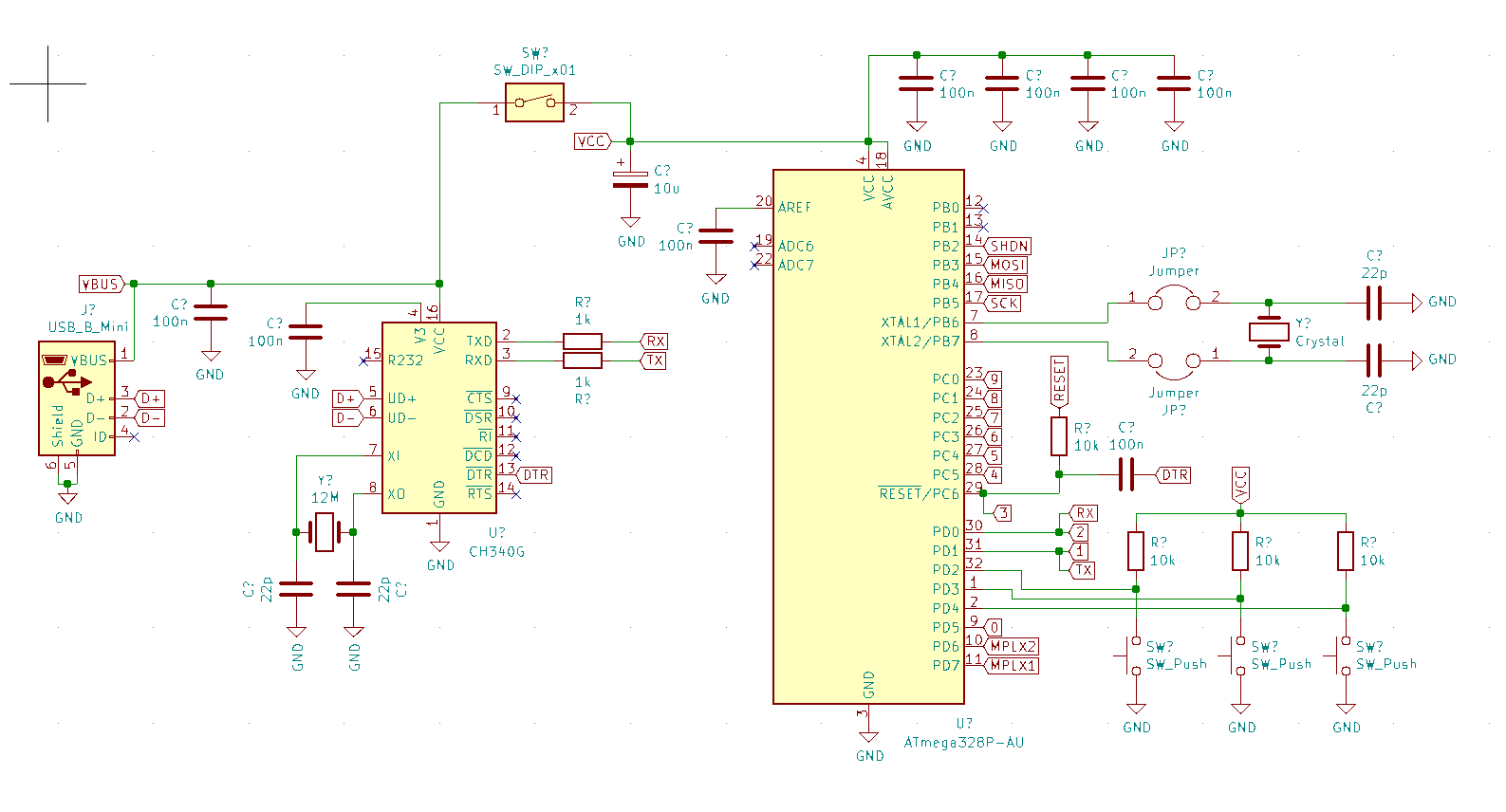

Ha dekódolni nem is tudod azt meg tudod nézni, hogy felfutó él van e.....
Tankblock
gordonfreemN #93534 üzenetére
okay, ha már méred a kristályt megnézheted h mi menne a Tx Rx vonalakon is....
esetlég külső Soros ilesztővel megy e? --> leszedni a 2db 1 kOhm ellenállást és ott betolni a Tx Rx vonalakat egy másik biztosan működő adapterről, persze közös föld is kelleni fog.Nehogy egy hamis / halott CH340 legyen......
Tankblock
gordonfreemN #93531 üzenetére
PB6 PB7 ill a kristály között....
Kristályt ugye nem cserélted 16Mhz ről másikra (8 v 20 MHz)? -

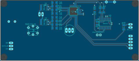

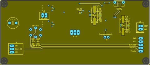

gordonfreemN
Tankblock #93530 üzenetére
Szia és először is köszi!
- Atmega kap feszt, csekkoltam!
- A forrasztási irányoknál egyelőre a CH340 és az atmega az érdekes, többször is átfutottam a tervet és a panelt is, rendben van
- A reset vonalon csak soros 100nF van. Használtam már ilyen konfigurációban és OK volt. A 10k egy nyomógombra megy, de az egy másik panelre érkezik egy másik atmega-ba.
- TX-RX, igen ez a panel már a javított verzió, de kezemben még a régi, viszont felcseréltem azon is. TX az RX-re, RX a TX-re.
- Jumper kristályon, ez nem tudom mit láthattál (hogy megírjam mi is az), de jumper csak egy van, hogy programozáskor tápot adjak a CH340-nek, máskor meg ugye minek kapjon, olyankor le lesz véve. Azt majd megnézem, hogy rezeg-e ez jó ötlet, holnap rálesek.
- műanyag spacer-eket használtam, meg a csavarfejeknél ki van hagyva a fólia, de akkor ez buta dolog volt leht mégis, nagyobb eséllyel testelhet le a tápfesz. -
Tankblock
gordonfreemN #93529 üzenetére
Szia
Ha megtetted akkor ok, ha nem akkor,
1 . elő a multimétert és nézd meg ha Atmega kap e feszültséget...
nem e maradt ki a swich / nem jó, bármi
2 forrasztásokat ellenőrizd le / irányokat....
3 . Szedd le a 10k ellenállást a reset vonalról....
4. TX RX lábak ugye fel lettek cserélve
5 van 2 jumper a kristályon, miért? Ha már ott vagy és van oszcilloszkópod akkor nézd meg h rezeg e.....Vcc vel én nem tölteném ki a panél egyik felét se a 2 rétegű nyáknak..... Ha a csavar feje hozzáér az mókás lesz....
gordonfreemN
kifogytam az ötletekből.
Ha valakinek van esetleg andungja, ránézne, hátha meglátja a hibát?
Az atmega328 egy nano-ról lett lemelegítve, tehát bootloader stb.-vel nem kellene foglalkozni.
Hiba: nem tölti fel a programot, feltöltéskor kiáll hibára.avrdude: stk500_recv(): programmer is not responding
avrdude: stk500_getsync() attempt 10 of 10: not in sync: resp=0x5d -

gordonfreemN
Panelterv hiba miatt fel kell cserélnem az rx-tx sávokat ott ahova eredetileg 1k ellenállást terveztem.
CH340G és Atmega328.Kérdésem, hogy szükséges erre az adatvonalra mindenképp az 1k-1k ellenállás? Csak mert nélkülük szebben meg tudom oldani a sávok felcserélését.
