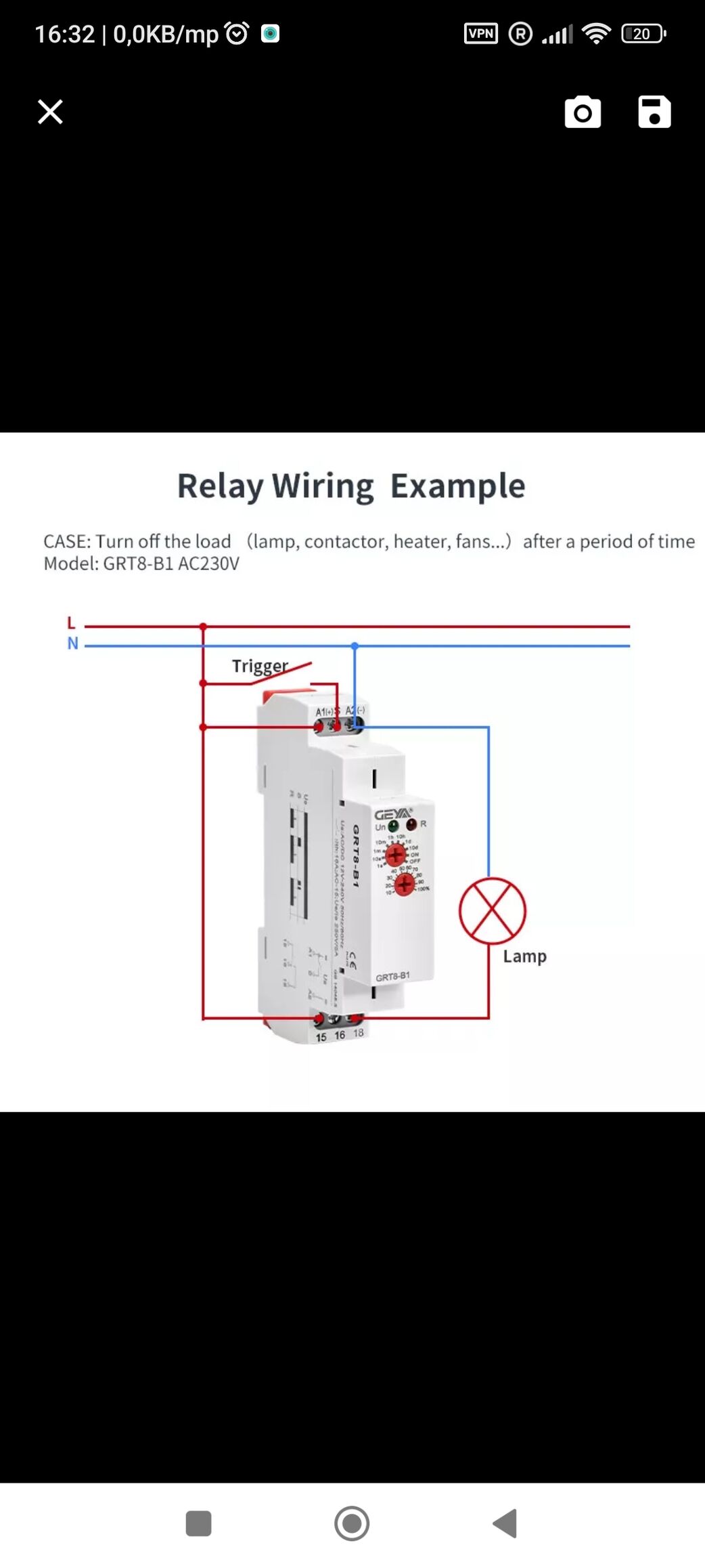

demars #92893 üzenetére
Ugyanúgy mint bármelyik végfokon, a belső jelútba avatkozik és testre köti a bemeneti jelet. ugyanitt avatkozik be a bekapcsolási mute, amikor tápot adsz a végfoknak, addig tilt amíg lezajlanak a bekapcsolási tranziensek. Ezek a hangszórón hangos kattanás, puffanás formájában jelentkeznek míg be nem állnak a DC szintek a végfokon belül.
Olyan mintha teljesen letekernéd a hangerőpotit, ez a mute. Logikusan ilyenkor egy teljes egészében működőképes végfokról beszélünk, ezért is marad fennt a nyugalmi áram.
A standby az teljesen más, az gyakorlatilag mA alatti áramfelvétel, ilyenkor ki van kapcsolva a végfok elektronikusan. -

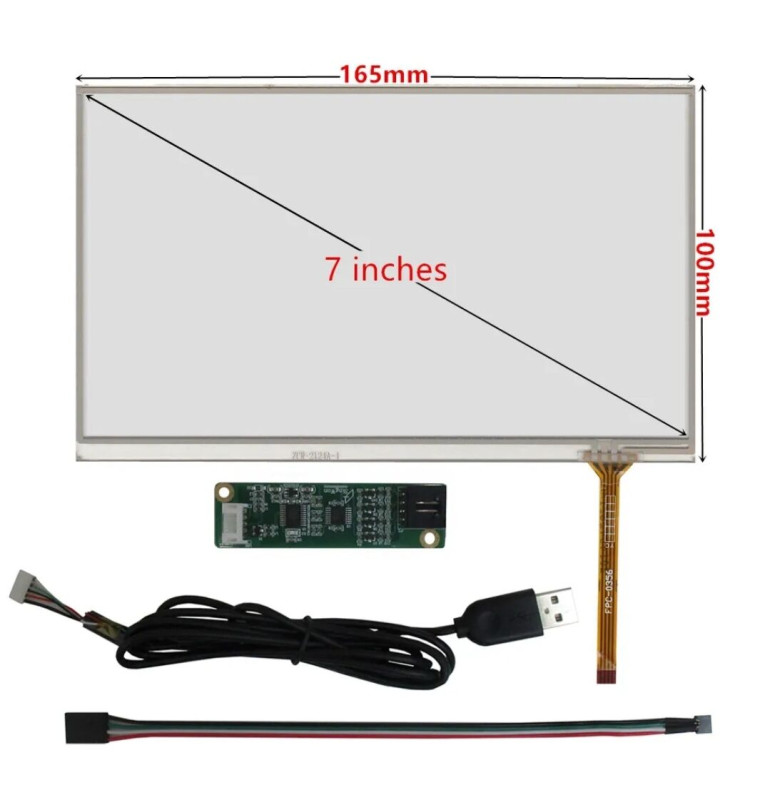

leweegee
ViZion #92887 üzenetére
A kijelző része még csak-csak, létezik hozzá hdmi átalakító, tehát mint monitor funkcionál, de a touch rész az nyűgös. Akkor járható ha rezisztív, ahoz van usb modul fillérekért, de a kapacitív digitizerek nem túl felhasználóbarátak.
De tehetünk egy próbát, írd meg mid van (lcd típus meg digitizer szalagkábelen lévő számok fontosak) aztán utánanézek.
Vagy ami még eszembe jutott, hogy a kapacitív digitizert kicseréled rezisztívre, így szettben.

ViZion
leweegee #92886 üzenetére
Nincs ilyesmid esetleg régi 7" tablet kijelzőkhöz?
Jó lenne a tökéletes touch-os kijelzőt átmenteni Rpi vagy bármi más projectbe, Az Android az fika már rajta sajnos, hard resettel sem akar betölteni (vállalható időn belül), gondolom RAM/ROM vagy akármi haldoklik benne... -

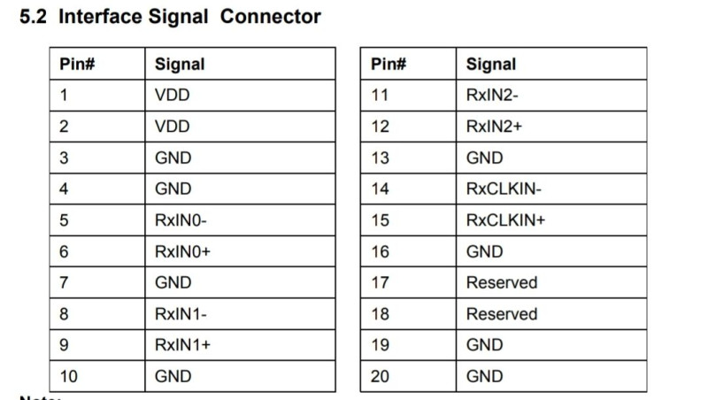

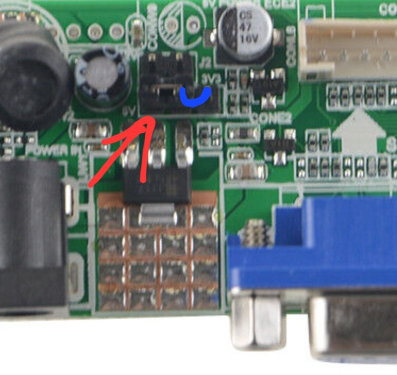

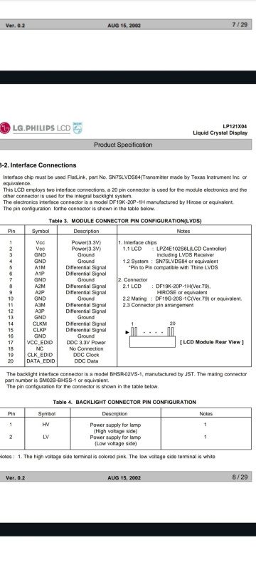

leweegee
Ebben az állásban 5V megy az lcd-re, kékkel jelöltem hogy kellene lennie, próbáld meg úgy, hátha túlélte az lcd. A két lcd lábkompatibilis tehát elvileg ha a tápfesz is jó mennie kell, ellenkező esetben halott az lcd. De ha így is van, nem nehéz beszerezni egy másikat, sok laptop használt ilyet a 2000-es években, sok van bontva is, ha kell segítek beszerezni neked, de előtte mindenképp próbáld meg a sajátodat képbe hozni.Bocs, közben látom a képedet, más a panel mint a linken. Igen a te panelod jól van beállitva, így 3.3 voltot kap.
Az lcd-d lábkiosztása a
Az LG-Philips lcd lábkiosztása
Én úgy látom minden klappol, szóval mennie kellene. -

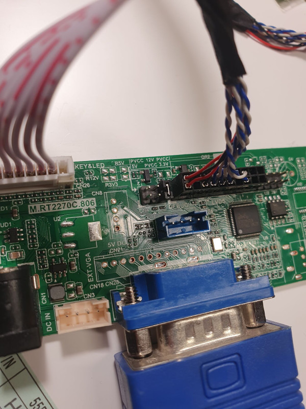

Urna
Segítséget szeretnék kérni egy laptop-lcd-nek az életre keltésével.
Adott volt egy donor, iBook G4 12.1 és ennek az lcd-je, ami ahogy utánna olvastam egy IDTECH IAXG01A, ami egy 20 pines Lvds csatlakozót várna mint bemeneti jel. Elkezdtem nézelődni hogy ehhez a pontos típushoz keressek egy lcd-display boardot ami külső táp mellett valamilyen bemeneten (jelen esetben ezt most egy sima VGA) tudjon képet kiadni.
Pontosan ehhez nem találtam már (valszeg mivel a kijelző maga is 20 éve nincs forgalomban, de(!) [link] ezen a linken olvastam hogy vannak kompatibilis, de más gyártótol származó lcd-k.
Ezen felbuzdulva vettem egyet ami így ránázásre mindent megad amit kéne: Külső táp, LCD-hez megfelelő végű csatlakozó, menü-gombos panel, és egy inverter. Emellett elvileg 100%-ban kompatibilis az egyik fenti link szerint "Compatible Model"-lel.
Egész specifikusan ez lett véve(+táp): [link]
Viszont nem 100% a dolog. Maga az inverter illetve a csatlakozója is teljesen jó, be tudom kapcsolni az lcd-t , van háttérvilágítás, de nem több. Ami feltűnt, hogy maga a "gyári" csatlakozó az a 20 pines lvds-ből 19-et használ, míg a kínai csak 12-t. Ami igazából nem lenne baj mert:
- a boardon egy 30 pines csatlakozó van amiből még van szabad hely
- elég standard gpio pinek amikre akár simán rá tudnám forrasztani a megfelelő kábeleket az eredeti csatlakozó kábeléről
-megtaláltam ezt : [link] ami elvileg az lcd datasheetje (bár nekem kicsit kínai néhol, sajnos a hardveres rész nem az erősségem)
Az első kérdés hogy .. ez így megoldaná-e a dolgot (ha megtalálnám a jó beközést)? Mert sajna a donor előéletét nem ismertem, így nem tudom hogy bekapcsolt-e egyáltalán, nem ám hogy képet tudott-e adni, bár az lcd sértetlen és a gép is makulátlan állapotban volt.
(Elég neccesnek találom hogy találok bárhol hasonló pareméterű panelt ennek a helyére ha mégse jó, esetleg bontókat lehetne végigjárni)
Hol tudnék bármi infót találni ilyen lcd-control boardokról, hátha esetleg annak is meglenne a pin-kiosztása?
Természetesen ha kéne bármi plusz infó akkor mondjátok. Be is fotózhatom őket ha az többet segít.
Köszi előre is ! -

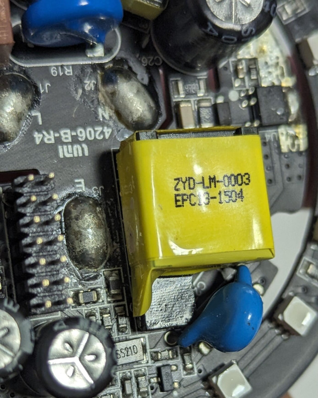

qqzs
Sziasztok. Egy xiaomi okosotthon hub ki lett huzva 1 honapja a konnektorbol. Most dugnam vissza es sekepsehang. Mitol megy tonkre a polcon mozdulatlanul arnyekban szobaban?? Van esely ilyet javitani? Mintha tapot se kapna mert meg az alapledek se villannak fel. A kepen a magasfeszultsegu resze lathato.

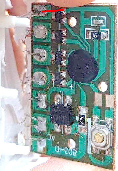

Nem cél hogy villogjon, csak azt szeretném hogy világítson. Így a 4db 1n53 van összeforrasztva. Így csináltam.
Ennél ha úgy áthidalom akkor csak világítani fog jól értem? Vagy meg csináljam ezt is hasonlóan mint az előzőt?

Dr. Szilikát
mokus1 #92849 üzenetére
1N53 Zener diódákat nem szabad levenni (ha arról van szó, amire gondolok), mert akkor tönkremegy a vezérlőchip és többet nem villog (ha ez is a cél, csak nem jó irány).
Pirossal jelöltem a tirisztor anód és katódjának átkötését, ami a kapcsolgatást megszünteti. 3. láb a vezérlés, amit látható. Igaz, hogy a PCR406 tirisztor lábai adatlap szerint nem így vannak, de ez talán valami fordított verzió.

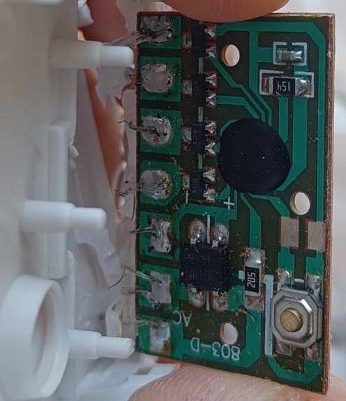

mokus1
Van egy LED szalagom (karácsonyi) aminek a távirányítóján van 8 féle program. Én csak azt szeretném, hogy világítson semmi trükk. Kinyitottam a távirányítót és ez SMD-s és kicsit tanácstalan vagyok milyen diódákat vegyek, hogy ne vibráljon ha leforrasztom róla.
230V-os a ledszalag. Tudok esetleg ebben tanácsot adni?A 4db SMD ami kicsit homályos az 406-os.
Az egyiket már megcsináltam, leforrasztottam az 1n53-as számú diódákat róla és csináltam egy kétutas egyenirányítót így most jó.
[kép]MB10F az egyenirányító most látom, akkor jól gondolom hogy az kell nekem uyge?

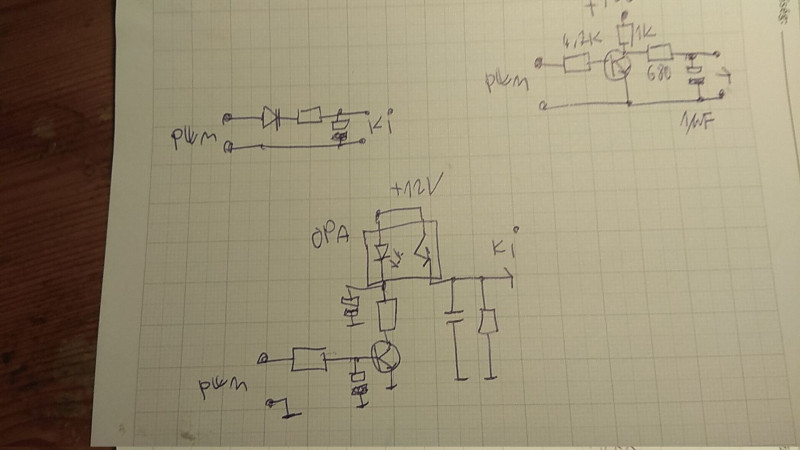

csubuka #92840 üzenetére
PWM az ugye nulla-táp között mászkál így csak akkor tudsz egy kondival, pontosabban egy r-c taggal simítani rajta ha csak az egyik polaritását használod pl. a pozitívot egy diódával, és utána akasztasz egy ellanállás-kondenzátor kombót aminek az értéke erőesen függ hogy mivel terheled.
Nem tökéletes dc lesz mert lesz egy enyhe ripple de egy ventivezérlőnek szerintem megfelel ez az egyszerű pwm-feszültség konverter. -

csubuka #92830 üzenetére
Próbáld ki ezeket nehogy 20ezerért egy ventivezérléshez bevásárolj.
Nem tökéletes de szerintem oda megfelel.
Ha jól emlékszek te próbáltál kondenzátort de ha követlenül a pwm-re akasztottad, nem dióda után akkor logikusan sz@rt sem ért mert nem tud integrálni azaz átlagolni mivel ac-n lehetetlen és a pwm is az jelen felállásban.

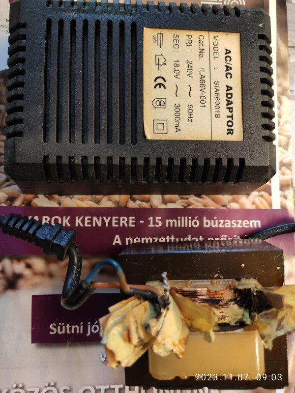

Tudtok valami helyettesítő trafót ajánlani a képen látható helyett.
Sajnos a primer oldal leégett.Nagyon jó Trevi basszládát hajtott meg.
Úgylátom az egyenirányítást a láda csinálta. Ez csak a 220/18 3A
váltást végezte.

3) 3.3V PWM -> 0-10V, kell neki 12V feletti taplalas, kicsit felesleges gyökölésnek érzemAnnyira nem hiszem, hogy egy ventinek nagyon számítana, hogy most a vezérlőjelet hány bites ADC csinálja... és leginkább az 1)-re szavaznék, van szép DIN sínes doboza is, kulturált végeredményt lehet kapni. Ti hogy látnátok a helyzetet?
