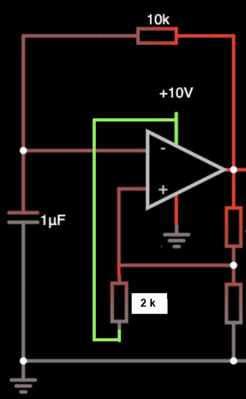

aujjobba
bagarol #89944 üzenetére
Osszeallt a dolog probapanelen az SMD 358-cal, minden ellenallas 3k3, plusz a single-supply miatt kellett egy plusz 3k3 a tap es 3-as lab (nem-invertalo bemenet) koze.
Tehat gyakorlatilag ez lett a mukodo valtozat, 3k3 Ohm mindegyik, plusz 10uF a kondi, igy szepen fut (az 1-es lab adja egy 4017-es szamlalonak az orajelet).
