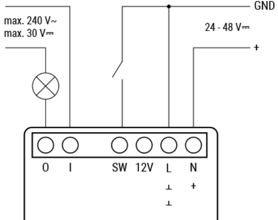

Nem igazán értem a kérdést! Ha megnézed az ábrát az SW lábat GND-re kell húzni vagy hagyni lebegni. Ha a két cuccnak a GND-jét összekötöd és valamivel a Shelly SW lábát lehúzod erre a GND-re azt érzékeli vagy ha elengeded a lábat azt érzékeli. Ha az AMTEL-ről akarod hajtani akkor vagy HighZ legyen a pin vagy GND-n. Ez lesz a két állapot.
Lehet, hogy félreértettem a feladatot, de ha kész eszközt keresel - akár kicsit drágábban is, de mókolás nélkül - akkor [Többfunkciós időrelé] DI vagy DE módban.

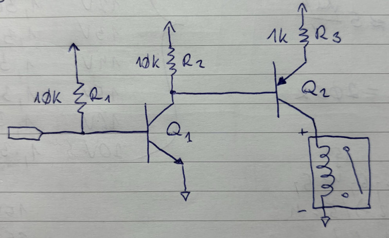

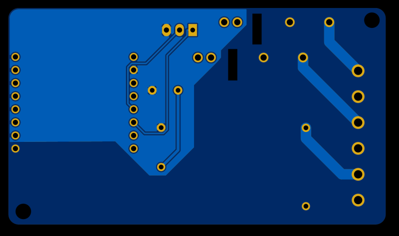

Vagyis, várjál, mit ad ki a vemos, ha működnie kell a ssr-nek, pozitívot?
És azt szeretnéd hogy mindig működjön, akkor is ha vemosbol nem jön pozitív, viszont akkor engedjen ez a ssr amikor a vemos lehúzza a vezérlő lábát negatívra?
Így gondolod?
Akkor vagy kell még egy tranya ami söntöli annek a bázisáramát, egy kolléga már írta ezt, vagy fetet használsz, ott 1-2 nagyságrenddel kisebb áramokat kell söntölgetni. -

Én egyszerűsíteném azzal, h a már linkelt 3-32 V SSR-t raknék (keresni kell, biztosan van NC változat is: még egyszerűbb szitu), amihez semmi nem kell gyakorlatilag. Nálam a fűtést kapcsolgatja (OK, csak ~40Watt a keringető) több, mint egy éve... Ha biztosat akarsz, akkor -ahogy Tibi írta- 1 db NPN+ ellenállás, kész.

A problema a tranzisztornal elvi: Azzal, ahogy bekapcsoltad volna a PNP tranzisztor az emitter feszultseget csokkentetted, nem a kollektoret. Ezaltal elkezdted kikapcsolni a tranzisztort, mert az emitter es bazis kozotti fesz(igazabol aram) kapcsolja be.
Az alapbol bekapcsolt tranyo-t elofeszitessel es a bazisaram sontolesevel lehet megoldani(akar NPN, akar PNP) vagy mas tranzisztor valasztasaval(pl. kiuriteses mostfet).A PCB tervezesnel a vezetosavok meretezesehez javaslom toltsd le az Saturn PCB Toolkit-et. Ingyenes es nagyon jo progi, ezt a reszet az IPC2221 szabvany alapjan(is) szamolja.
Azert 230V AC-nel nem kell 5mm szigetelotav, de minimum 1.25mm legyen meg. A lakkozott/maszkolt reszeknel kevesebb is eleg. De ez csak lakossagi/consumer felhasznalasra igaz, mert mas porosodassal es paratartalommal kell szamolni, mint iparinal(vagy kulterinel).

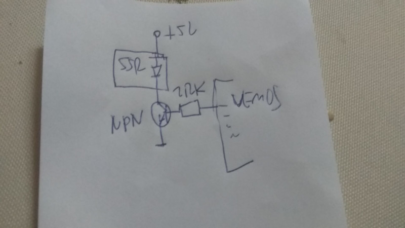

Teljesen jó az ssr. Nem kell relézni.
A vemos pozitívot ad ki amikor működnie kell az ssr-nek? Akkor miért nem a faék egyszerű npn módszert alkalmazod? 0,6V feletti jelre már nyit és telítésbe megy azaz nem lesz meghajtás probléma.
2,2kohmon 2mA folyik a bázisba, azt tutira tudja a vemos, a legprimitívebb npn tranya 50es bétával 100mA-t tud kapcsolni, az ssr sztem. 10-20mA-t igényel.

Egyetlen NPN tranzisztorral oldanám meg a kapcsolást! Fix 5V a kapcsoló elemre és a GND-t a tranzisztoron keresztül! Ez így egy felesleges katranc és alkatrész temető. Amit korábban írtak a hagyományos reléről én megfontolnám! Én is végül azt használtam a hőszivattyú vezérlésnél.

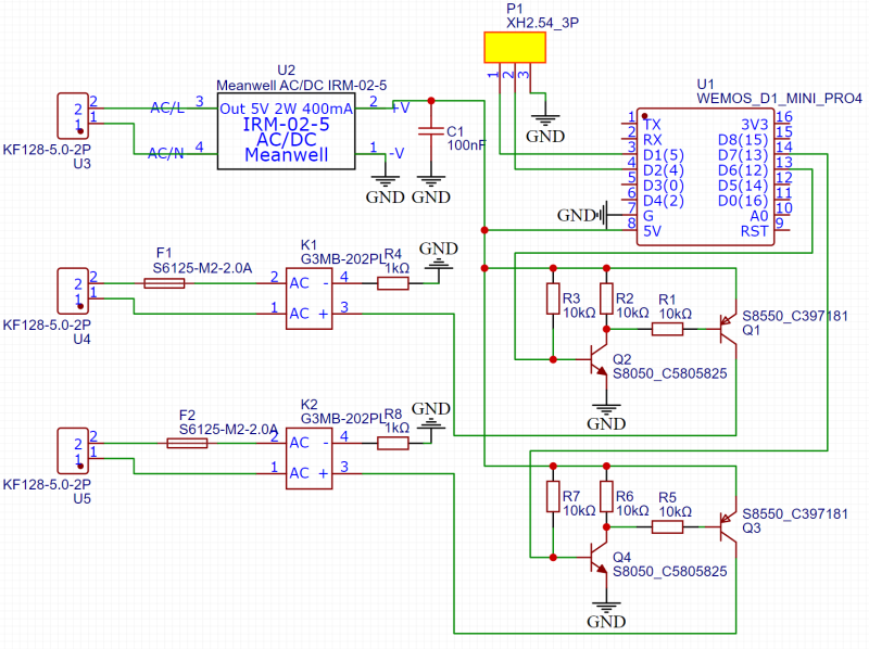

Honnan jönnek az ilyen nyakatekert meghajtások, ezt valahol ajánlották? Mert, ha csak rákeresel a Google képek között, ott sem szoktam látni ilyeneket. (Noha én korábban kezdtem a szakmát, mint az internet, de néha onnan linkelek képeket, rajzokat, ezért is látok ezt azt.)
bagarol
Sajnos, több sebből vérzik!
1. A 202PL nem nullpont kapcsoló, bár itt talán nem probléma.
2. Nem értem, miért ragaszkodsz a pnp meghajtáshoz, 1 npn tranyó elég,
megjegyzem, a GPIO5-ös láb fix 0 bootoláskor, ez felhasználható engedélyezéshez,
bár itt ez sem nagy probléma, nem bootol percenként.
3. És ez már probléma!
a. A min. tartóáram 0.1 A, 10W már kevés.
b. A szivárgó áram 1-1.5mA, kikapcsolt állapotban is világíthatnak a ledek.
Használj hagyományos relét. -
Szerintem az SSR vezérlést felesleges túlkombinálni, ezt a másik topikban is írtam. Az SSR a vezérlő oldalon olyan, mint egy optocsatoló.
OK, ez 5 V relé, max egy tranyót elé, 'oszt kész, vagy még egy optocsatoló + ellenállással 5 V-re kötni, esetleg keresni megfelelő 3,3 V-os relét (ez pl. 3-5-8 A verzióban is van, 3-32 VDC vezérlő feszültség és 6-35 mA). -

Nem függ a táptól és mindegyiket hidegítsd! Akár barbár módon egy smd kondit utólag is felforraszthatsz ha nem akarsz a PCB-n módosítani. A tantál 10uF sem ártana ám a betáphoz
A 10K a bázishoz lehet, hogy azzal jár, hogy nem fog rendesen kinyitni! Számold át! Ha szaturál akkor az Uce(sat) minimális és lejön az 5V-ból és nézd meg ez elég-e a kapcsolt cuccnak.
Én NPN tranzisztorral oldottam meg a kapcsolást, egyszerűbb.

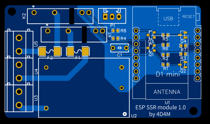

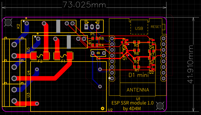

Már más is említette, de ez így biztonsági és érintésvédelmi szempontból is aggályos.
- L és N vezető szélei között minimum 5mm távolságot illik hagyni,
- PE vezetőhöz (ha van) szintén legalább 5mm távolság
- A szekunder oldal és a primer oldali vezetősávok között mindenhol legalább 7,5mm távolságnak kellene lennie.
- Minden olyan helyen, ahol a távolságok nem tartható be valamilyen okból, ott a panelt ki kell marni (ki kell vágni) egy legalább 1mm-es sávban a vezetők között, hogy a panel felületi kúszóútját megszakítsuk egy légréssel.
- A 230V-os hálózatot úgy kell kezelni, hogy maximum 2kV-os zavarimpulzus fordulhat elő rajta, ezért ekkora feszültséget mindenhol el kell bírni a szigetelésnek, átütés nélkül.
- A fenti okból a zavarszűrő Y kondenzátorának is ki kell bírnia 2kV-os impulzust (az Y kondenzátor ha tönkremegy akkor csak szakadásba mehet át, zárlatba nem)
- A panel szigetelése szigetelő lakk felvitelével jelentősen javítható, de a szigetelési távolságoknak akkor is meg kell lennie, ha a lakkozás önmagában is biztosítaná a kellő szigetelést.Tehát minden olyan panelt, ami kapcsolatba kerül a hálózati feszültséggel, így kellene tervezni.
A földkitöltésnek van jelentősége a jeláthallás megakadályozásában, gyártástechnológiai szerepe is van, de nálad egyszerűbb okból javasoltam:
Ha az első prototípuson valamit meg kell babrálni, jól jön, ha mindenfelé ott a föld, csak elő kell kaparni.Spec pont a hidegítő kondi miatt gondoltam, hogy utólag kellhet ilyen. Alapvetően a modulon amit használsz van hidegítés és puffer is, ezért lehet, hogy a nyákon nem kell.
Leegyszerűsítve ez azért szokott kelleni - bármilyen szuper a táp - mert a táptól a fogyasztóig a huzalozásnak van egy ellenállása. Hirtelen megugró terhelés esetén - pl. egy wifi adatátvitel - az "ellenállás" fogyasztó felőli oldalán beesik a feszültség mire a táp reagál a túloldalon, amit ezek a mikrokontrollerek nem szeretnek, általában brownout detection nevű újraindulással hálálják meg. Ez persze kikapcsolható, és bizonyos feltételek mellett a uC biztonságosan üzemel egészen blackoutig, de erre nem szabad építeni. -

Azert egy 1A-es lassu biztit raknek a meanwell tap ele a 230-as oldalon, kulonben eleg nagyot tud csattanni.
230V-ot pedig legalabb RM3.5 sorkapocs kell, hogy meglegyen a szigetelesi tav, valamint celszeru ettol tavolabb tenni az U4-es sorkapcsot is, nehogy kisodrotott rezszal aterjen, biztonsagos legyen akar fesz alatt szerelni(SELV tap mellett nem ordogtol valo), inkabb F1 es F2 mehet az also oldalra az SSR-ekhez Az also oldalon a 230V vezetekektol par mm tavolsagot hagyjal minden mas vezetekkel biztos ami biztos.
A PNP tranzisztorok bekotese total bugos, mert ha elkezd bekapcsolni akkor lehuzza az emitter-t a "fold" fele, ezert az emitter-bazis feszultseget csokkenti. Gyakorlatilag ezzel a kapcsolassal az garantalod, hogy a kimeneti ellenallasa a kornek a bazis ellenallas/egyenaramu erositesi tenyezo lesz, azaz 30 es 100 ohm kozotti nagyjabol.
A D1 mini tápellátását mindenképpen szélesebb vezetősávokkal oldd meg, tápegységtől a foglalatig folyamatosan.
A D1 mini antenna területe komplett no-go zóna, egy huzal se mehet mögötte ajánlás szerint. Nem mondom, hogy nem fog menni, mert fog, de temérdek helyed van, kerüld ki ha van rá mód.
Nagyfesz oldal és kisfesz oldal közé K1/K2 alatt célszerű egy kivágást tenni.
U5 fölötti furatnál a csavar feje/anya el fog férni?
Egyébként pedig gratulálok az elhivatottsághoz!
+1: A kisfesz oldalon (kivéve antenna alatt, egy kis ráhagyással) használj földkitöltést.
