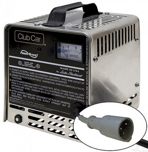

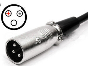

Másik téma:
elektromos "golfkocsi" időseknek. Apósé töltőn volt, villám gyütt, töltő ment.
Hivatalos szerviz kijött, javítgatott, lett új töltő. Akkut nem cseréltek (zselés akku, de részleteket nem tudok). Panasz szerint a töltő sok idő után sem áll le, töltést ír. Szomszéd műszerész nézte, tőttő baj. Lett másik töltő... azzal is ez van.
3 kimenet van a töltőn, nem tudom, h töltésvezérlő ilyenkor a kocsiban lehet, vagy a töltő intézné ezt? Minek a 3 pólus? Merre lehet a baj? Akkut elvileg nem cseréltek, de a szakszerviz vizsgálta. Mondjuk olyan hivatalos szerviz, ami fenyegetésre adott csak számlát és egy francos papírt sem akart kitölteni, hogy villám/túlfesz okozta... szal. nem vagyok meggyőzve, h tényleg átnézte a dolgokat. Mit tehetek én?

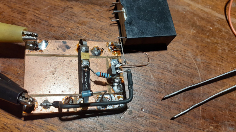

Barret001
Valaki kitalálja mi ez? Saját elképzelés,és működik! A karcolt Plusz jelzés az téves.
