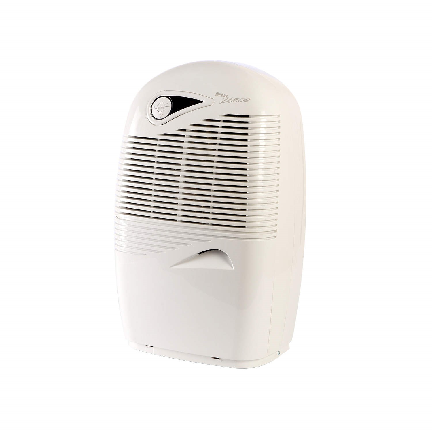

gordonfreemN
#85320
+#85321:
, köszi, intézem. Ilyen amúgy (ebac 2650e):
Hnap első dolgom, h veszek rizst, asszony majd csodálkozik, hogy termett valahonnan egy nyitott zacskónyi
