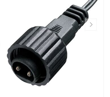

Kiszakadt a vezeték a karácsonyi fénysorom csatlakozójából, természetesen a tövén és a csati egybe van öntve. Létezik ilyen csatlakozó, ami szerelhető?
Fél órája kerestem a neten, de nem találtam, azt se a neve mi lehet.
Tudtok segíteni?
Itt egy kép egy toldóról, szóval ez a csati kéne szerelhetőben
Létezik?

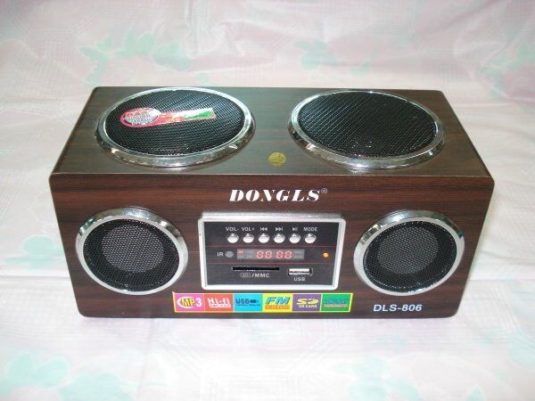

nekunk is van hasonlo kinai cucc. az is nagyon sipol.
gratisznak meg a tv taviranyitoja is zavarja, attol elkapcsolodik, sot neha be is kapcsolta.
raadasul jo erzekeny szoval meg a masik szobaban is ezt csinalta miutan athelyeztem (a falrol visszaverodo feny is allitgatta).
kulon jo, hogy ettol elmaszott a taviranyitojanak a szinkronja es mas szineket csinalt mint a rajta levo gombok (ez visszacsinalhato van leiras a neten rola). -

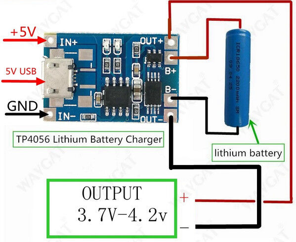

Honda567 #93163 üzenetére
Youtube-on volt valahol ilyen átalakítás, ha csak 1 db 18650 cellát raksz bele és egy TP4056 töltőmodult, már azzal is jobban jársz. Ha elfér több, akkor lehet párhuzamosan több cella (modul nem kell több).
Ezt a dupla cellás savas akkut jobbára úgy töltik, hogy 5 V-ról egy ellenálláson keresztül, ami hosszabb idő alatt túltölti, megfőzi, kiszárítja. Volt ilyen fejlámpa is, 5 V-os CC/CV dugasztápot adtak hozzá, amelyiken piros-zöld színváltó LED mutatja a töltés állapotát, vagyis a CC/CV módot. Holott 2 db soros cellához 5 V túl sok:

Én egy kemping lámpában cseréltem a savasat egy régi buta telefon akkujára. Sokkal tovább világít és nyugalomban is tovább tartja a töltést. -
Nem tudsz beszerezni belevalót?
ha tényleg savas akkor az egész töltőkört is át kell alakítanod vagy külső megoldás kell mivel nagymértékben eltérnek a savas és a litiumos paraméterek. Nem csereszabatos semmiképp hogy csak úgy bedobom a litium cellát a helyére. Se liion, a lifepo méginkább eltér. -
Honda567
Lítiumosra át alakitanám, lítium akksiba milyen méretüt érdemes bele tenni ebbe a rádióba?
4V savas volt a gyárija. -

Túlmerítés elleni védelem nem volt beiktatva? TPA4056 modul védelemmel egybeépített változata praktikus, ilyen esetben. 2,5 V alatt leválaszt.

Van egy kis mikrokontrolleres kapcsolásom ami 1db 18650 LiitoKala 3000mA Li-Ion akkuról működik.
Nagyjából 25-30mA terhelés mellett napokig üzemel. A kapcsolás folyamatosan kiírja a töltöttséget is. Tesztem szerint a kapcsolás 2.85V-ig hibátlanul működik, tehát 3V-ig hagyhatom nyugodtan merülni az akkut.
Tegnap este 3.2V körül jelzett, viszont ma reggel azt vettem észre, hogy nem működik a kapcsolás.
Az akkut megmérve 1.65V feszültséget mutat.
Ezt már biztosan nem fogom használni, lemerítem egy 33ohm/2W ellenállással nullára és megy a gyűjtőbe.Viszont nem értem, mi történhetett, hogy ennyire lemerült egy éjszaka alatt szobahőmérsékleten?
Az előző akkut ebből a kapcsolásból 3V-ig hagytam merülni és most megmérve 3.4V-ot mutat. Ezzel a mostanival terveztem párban feltölteni.
