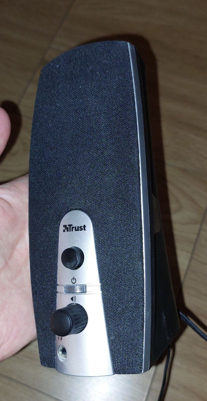

Sziasztok! Nem szorosan elektronika téma, de talán itt van, aki már futott bele ilyenbe:
Egy pc hangszóró bekapcsoló gombját szeretném megjavítani, de még nem jutottam el a javításig, mert elakadtam a készülékház bontásánál
Szét lehet ezt szedni valahogy roncsolás nélkül úgy, hogy utána össze is tudjam rakni?

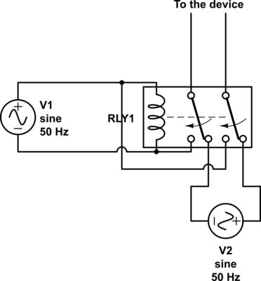

Az Alin egyébként árulnak olyan relés átkapcsolót ami kb. 50ms alatt átkapcsol amit az inverteres dolgok jó eséllyel nem vesznek észre. Nekem van belőle, nagyon jól átgondolt, ránézésre minőségi cucc.
Mint minden mechanikus dolognak ennek is az élettartalma nagyon korlátozott, gyári spec, alapján 1500 kapcsolás (de lehet 500 után érdemes cserélni).
Mivel van belőle 2P (1 fázis) ill. 4P (3 fázis) verzió, érdemes duplán megnézni mi kerül be a kosárba. -

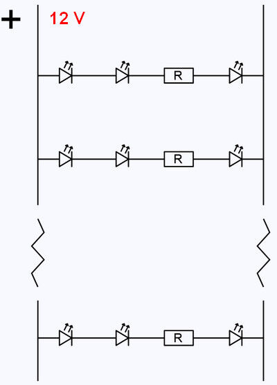

Bizonyára nem újdonság sokak számára a 12 V vagy 24 V-os LED-szalagok hálózata, ehhez hozzávesszük az iskolában a vegyes kapcsolásról tanultakat, érthető, hogy ebből azután lehetnek gondok, ha nem stabil feszültséget kap.
5 V-os szalagnál 1 LED + 1 ellenállás és ezek párhuzamosan.
Dr. Szilikát
#92571
Áh, ért. Ehhez képest mindig azt hallom, hogy áramgenerátoros táááp
Dr. Szilikát

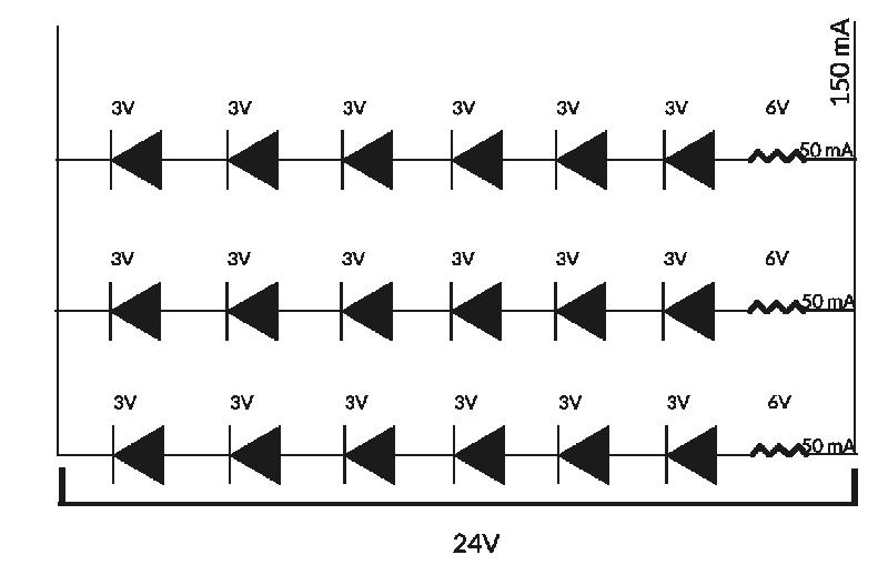

"LED-eket inkább áramgenerátorral kell hajtani."
LED-szalagon az ellenállások képezik az áramgenerátoros jellegű meghajtást, illetve hőmegfutás elleni korlátot, LED-áram beállítását.
Miközben a szalag tápja CV, azaz meghatározott fix feszültség. Ha egy ilyen szalagot áramgenerátorosan táplálnak, egy-egy ág szakadása vagy "elmászása" például borítja a vegyes áramköri hálózat viszonyait, megváltozik emiatt a kapocsfeszültség is, aminek a többi ág láthatja kárát.

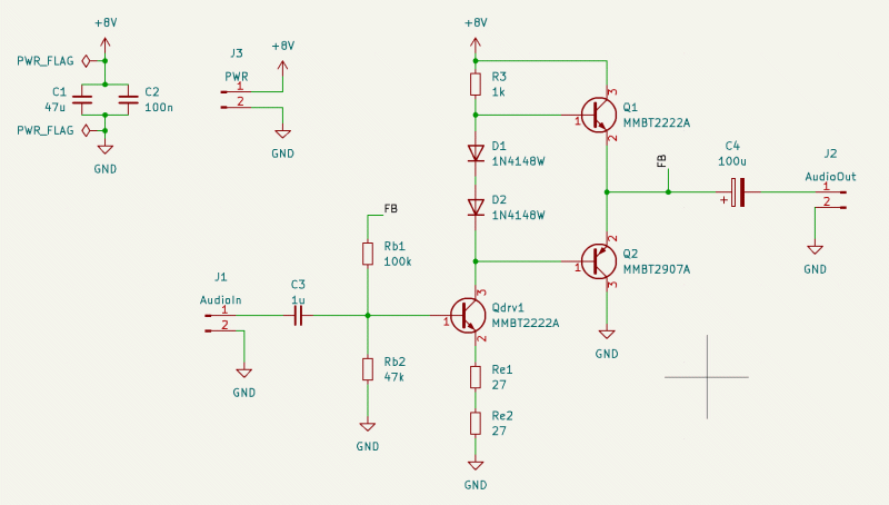

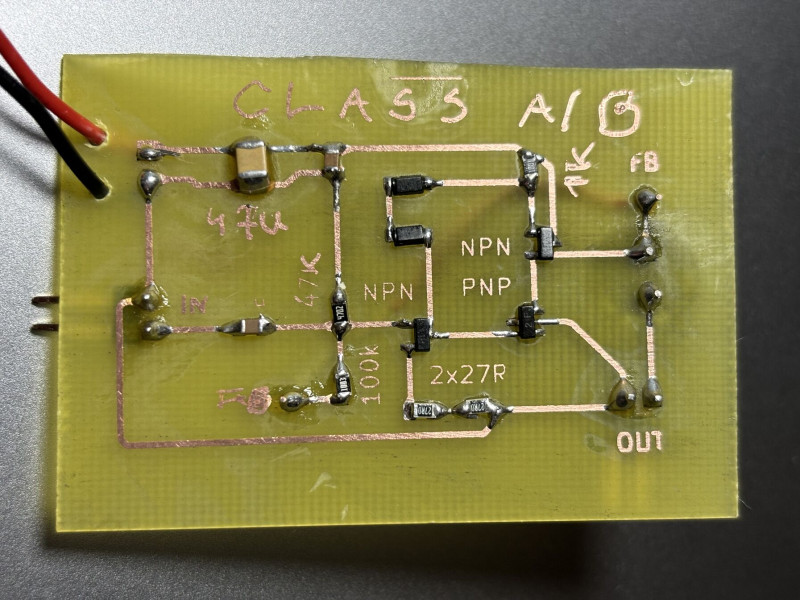

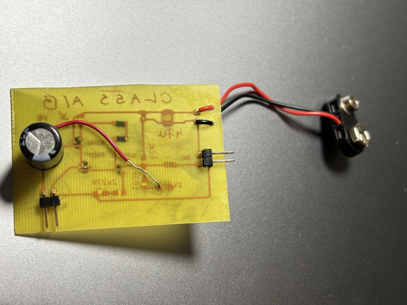

Adott a lenti szög-egyszerű A/B erősítő.
Ha torzításig vezérlem, utána hiába veszem lejjebb a bemenő hangerőt, hiába húzom le az elemet majd teszem vissza, továbbra is torzít.
De amikor hozzányúlok a kimenő kondihoz (multiméterrel vagy szkóp fejjel próbáltam) azonnal helyrejön
Ezt most hogy, “beragad” a kondiba a torzítás?

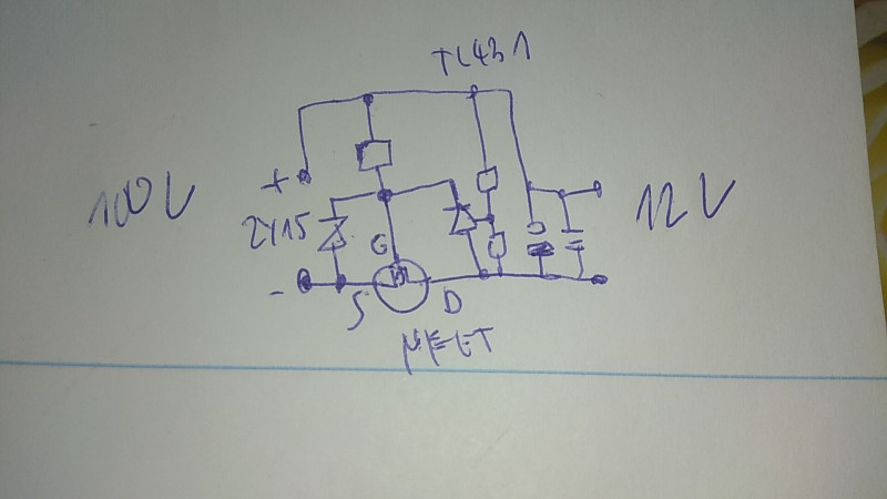

Egy ilyen kapcsolással elindulni, ez az alap és finomítani.
Most fejből rajzoltam, smmi garancia a működésére de elméletileg működik.
12V kimenő felett a FET kikapcsol, alatta a TL431 bekapcsolja így bazi borda se kell mert kapcsolóüzembe megy.
Nem árt ha esetleg mégis megszalad, egy faék tirisztoros védelem a kimeneten. 13 voltnál megszólal és így nem veri agyon esetleges fet D-S zárlat a picopsu-t.

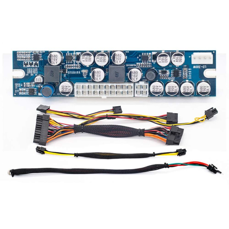

Sziasztok Lehetséges-e számítógép tápegység meghajtása 70V egyen áramról? Mekkora átalakítás kell hozzá?

Tapskapcsoló :
Erősítőt én csak azért nem csináltam, mert nem volt rá igény. Az a 2x10-14W-os, amit mondtam kiszolgált, utána egy ideig hifi volt hangrendszernek, most csönd van
(Meg van egy kis aktív hangfal, ha ilyen kéne, de nem kell.) (Anyámnál meg egy kis 2.1 hangrendszer tartaléknak.)
Ha igény lett volna, akkor lenne nagyobb erőlködőm

Nem építettem ilyet én sem, már régen is az automatizálás érdekelt. Tapskapcsoló, a legrövidebb project: kb. fél óra tesztüzem után mondta anyám, h ez pedig nem lesz.
Erősítők nekem ez már Nasa szint, kocsiba építettem passzív hangváltót, ennyi. Viszont egy csöves füles erősítőt építenék, meghallgatnám. Láttam DIY kínaiakat, de sosem mertem rendelni... -
