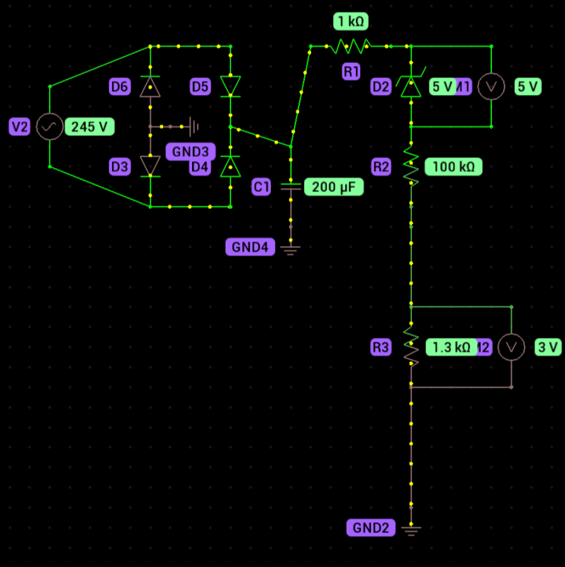

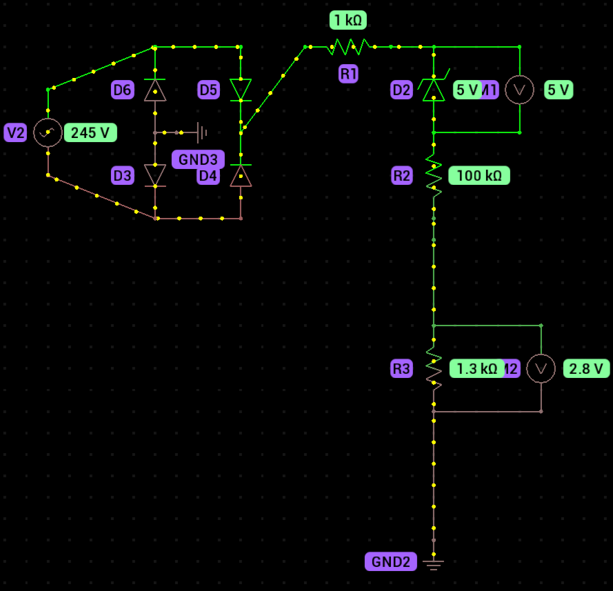

Hello,
Tudnátok segíteni mi a gond a képen lévő áramkörrel?
Szimulációban tökéletes.
Sajnos nincs hozzá alkatrészem így nem tudom tesztelni valóságban.
Túlságosan melegszik?
Vagy mi a gond?
Hálózati 230-245V 50Hz váltó áramból -> 5V és 3V egyen áram.
lanszelot
lanszelot
Köszönöm szépen a választ.
Már értem, én mondtam rosszul.
Nem az lrd kel van gond.
Ha rövidre zárom, vagy kiveszem (megszakítom az áramkört) akkor se működik.
Tehát maga a kapcsolási rajzom hibás, és csak a szimulációban működik.
Ugye én 2 különböző áramkört osztottam meg.
Egy a potencio méteres ( ez ugye kuka)
Másik a sima fényre kapcsolgató (ez jól működik, össze raktam)
Erre írtam, hogy össze rakom a másikat a rajzról.
Ha egyáltalán működik, akkor számít majd az, hogy a kisautóban is működjön.
Mivel ott bent lesz nem kell nagyon pontos beállítás.
El jön a haver bekapcsolom, leoltom a lámpát és nevetünk.
Ennyi. Nem is nagyon fogok tudni elemet cserélni ezért van a legelején a kapcsoló, hogy az elemet teljesen leválassza az áramkörről, minél tovább tartson az elem.
Nem lehet szétszedhetőre megcsinálni az autót.
Szét kellene törni hogy elemet cseréljek.
1 évig működik, örülök, és utána lesz róla videó., hogy ilyen volt ☺️ -

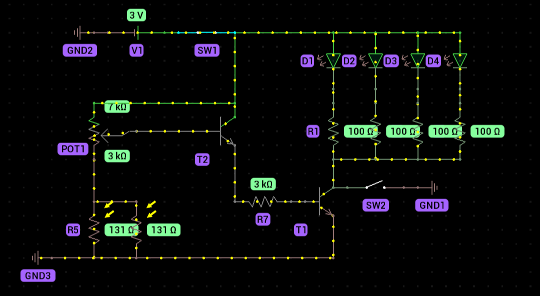

lanszelot
lanszelot
Nagyon szépen köszönöm a segítséget.
Sajnos én nagyon kezdő vagyok elektronikabol és nem értem amiket írtál.
A szimulációban jól működik amit megcsináltam a rajz alapján. Össze rakom majd breadboard on a héten hátha.
lanszelot
Igen 2 lrd van párhuzamosan. Bármelyik fényt kap nyit az áramkör.
Mivel a kisautó 2 oldalára megy az lrd és a fény egy pontból jön nem mindenhonnan ezért bárhogy áll a kisautó ha feny van lekapcsol a lampája.4 led van mett 2 első és 2 hátsó lámpa.
10k ohm azért, hogy mindenképpen a potin menjen át, hiszen azzal szabályozom az érzékenységét.
A rajzodat ma beviszem a szimulációba és tesztelem.
Ha jól értem ki vetted az op amp -ot és 2 npn -el oldottad meg. -
lanszelot
Először is nagyon szépen köszönöm a segítséget.
Zárom az áramkört azt jelenti hogy a sw1 et zárom.
Azaz kiiktatok mindent ami utána van.Ez egy modell autóba lámpa (első, hátsó), emiatt nincs 5V
Nem fér be. Pici autó.
Sötétben az autó lámpája felkapcsol, világosban le.
De ki tudom kapcsolni vagy be tudom kapcsolni , erre vannak a kapcsolók.Régebben op amp nélkül csináltam és az működött.
Ez az: [kép]
De azt mondták jobb op amp al mert potival szabályozni tudom.
Ugyanis az autóban lesz a szenzor és ott alapból sötét van. Csak ami fény be jut a lyukakon annyi fényt kap és nem tudom elég e hogy kikapcsolja a fényt.Nem tudom össze rakni, mert modell autó és ragasztani kell tehát nem tudom tesztelni.

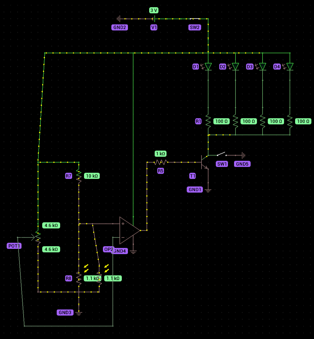

lanszelot
Hello,
Készítettem egy egyszerű kis áramkört.
Proto (android app) -ba bevittem és tökéletesen működik.
[kép]
Breadboard on össze raktam, de valamiért nem működik.
Nem értem miért.
Npn : bc547c
Op amp : LM358
Annyi hogy kihagytam a 2 direktre kapcsoló kapcsolót.
3V elemnél és a tranzisztor nál. Tranzisztornál nyitott a kapcsoló helye, az elemnél zárt.
Ha tranzisztor előtt zárom az áramkör akkor világítanak a ledek, tehát utána van gond.
Potit állítgattam de hiába.
Tranzisztort kimértem, elvileg jó.
Op amp -ot nem tudom hogy tudnám kimérni.Volna valakinek ötlete mit rontottam el?

lanszelot
lanszelot
Berajzolnád hova és milyen ellenállást rakjak?
Ha nem rakom pcb -re akkor a vezetékeket kell leragasztgatnom, és dugdosmom, hogy ne látszon.
Egyszerűbb, ha csak a ledek vezetékeit kell dugdosnom.
2- led előre és hátra az 3-3 vezeték. Elég lesz azt dugdosni.
Ja, plusz a 2 ldr, akkor az még 4 vezeték.
Fogalmam sincs hogy fogom elrejteni.Most a 3 állású kapcsolóval szenvedek. Se ebay-en ,se amazon-on nem lehet venni. Nem akarok 2 db 2 állásút, de úgy tűnik az lesz.
lanszelot
Először is köszönöm szépen a választ.
Igen, azt tudom hogy mit csinál, de csak elméletben és a programban. Nem tudom , hogy sötétben be fog e kapcsolni.
A ledek nem vilagitanak vissza az autó belsejébe, az igen rosszul nézne ki.
A kapcsolóknak, potinak fúrok lyujat, és elemet is lehet majd cserélni, de ezek nem ott lesznek ahol a pcb.
Még nem tudom mennyire tudom össze húzni a pcb-t.
De az egész elektronikát el kell rejtenem. Nem sok hely van.
Az autó hossza 15cm.kb 8x8 as helyem van elemnek kapcsolóknak, potinak, nem tudom oda tudom e zsúfolni a pcb- t is.
A fényt a felkapcsolt lámpától kapja, ha leoltom a lámpát akkor felkapcsol.
Lesz kapcsoló kikapcsolni, és direktre kapcsolni.
Kulonben este világítana. Tehát nem gond a küszöb.
Ez inkább projekt mint hasznos dolog.
Sztem párszor bekapcsolom és utána porosodik. -

Hello,
[kép]
Egy pici modell autóba szeretnék első, hátsó lámpát, ami sötétben automatikusan felkapcsol.
A kapcsolási rajz ott van, azt tudom.
Mivel pici az autó az LRD-t nem tudom kitenni, autón kívülre.
Csak bele. Viszont vannak rajta lyukak ahol jut be némi fény.
Tehát a sötét és a teljesen sötét között kellene különbséget tenni.
A kérdésem az lenne, hogy csináljam hogy az LRD minimális ellenállás változására felkapcsoljanak a ledek?Kimérni nem tudom mert először be kell szerelnem az elektronikát és csak utána tudom össze rakni.

lanszelot
Megérkezett az lrd csomag 6 féle lrd-vel.
Így ma tesztelgettem melyiknek milyen ellenállás kell.
lanszelot
Először is köszönöm szépen a segítséget mindenkinek.
Sok kapcsolási rajzot küldtetek. Mindegyiket próbálgattam.
Amit lefotóztam, azt olyan rajzról raktam ahol nem volt érték.
Nagyon kezdő vagyok, így csak pakolgattam.
Van 100k ellenállásom majd holnap előszedem.
És rendeltem 6 féle ldr-t is. Van benne ami 6k ellenállású.
Majd tesztelgetem
Már nagyon belezavarodtam a sok kötögetésbe
lanszelot
Bocsánat a rajzért. A tranzisztort azért rajzoltam úgy, hogy lássad hogy van bekötve, és nem fordítva raktam be.
A led meg nem jutott eszembe.
Ennél mindig világít a led.
Ha kihúzom a középsőt /base/ akkor nem világít a led.
Ha kiveszem az lrd -t /nem rövidre zárom, hanem megszakítom ahogy kiveszem/ akkor is világít a led.
Tehát semmit se jelent, hogy van e ott lrd vagy sem. -
lanszelot
Akkor nem világít a led ha a bázist kihúzom.Rosszat írtam.
Azóta akiket küldtetek azokat megcsináltam.
Azok világítanak folyamatosanAmit csináltam, és képeken megosztottam az egyáltalán nem vilagit se így se úgy. Azért mert a 16k ohm lrd túl sok.
Erre írtam ebbe kellene egy pnp.
