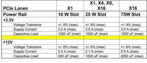

Ha a testdiódát nem vesszük figyelembe, akkor igen, mindkét irányba tud folyni áram.
@PROTRON: Az is lehet, hogy ez a táblázat csak az 1.0 szabványra vonatkozik, és a 2.0 vagy 3.0 már más értékekkel dolgozik.

razorbenke92 #88605 üzenetére
Jó kérdés, én nem találtam semmit erről, hogy mi határozza meg a kivehető teljesítményt. Ha csak a pineket nézzük akkor ugye elvileg egy x1 csati is tudhatná a 75 wattot.

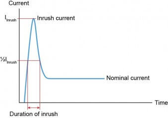

#32277248
Passz, nagyon rég foglalkoztam ilyesmivel, az akkori munkahelyemen voltak ilyen cipősdoboz méretű brutál robusztus első osztályú jelfogók, azoknál végezni kellett évente ejtésvizsgálatot. Arra biztosan emlékszem, hogy kb. 3x akkora áram kellet a biztos meghúzáshoz mint a húzva tartáshoz, és elejteni meg valahol az ötödénél kevesebb értéken tudtak mint a meghúzási áram. De tényleg rég volt már lehet rosszul emlékszem.
@Dr. szilikát: Csak az egyszerűség kedvéért dobtam be ezt az ábrát (meg csak ilyet leltem

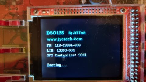

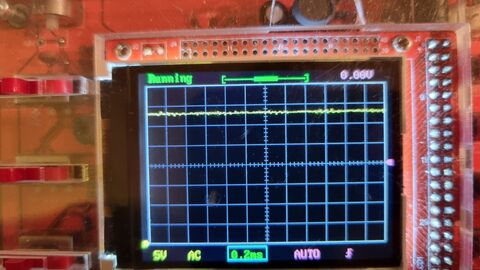

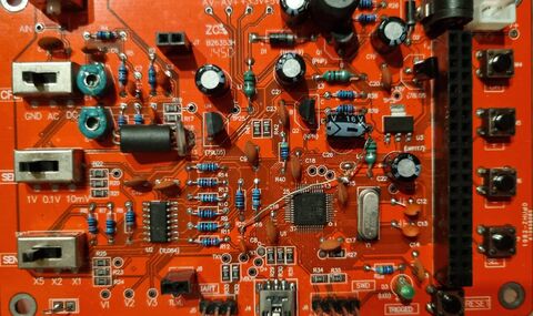

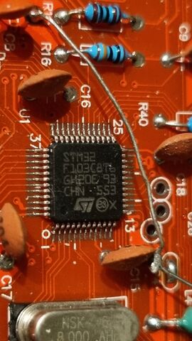

lanszelot #88248 üzenetére
A műszered belső ellenállása terhel be a kvarcnak de mindegy is, engedjük el, ha nem lenne ott valami jó, akkor el sem indulna a kütyü.
A fura működés az vegytiszta user error jelen esetben, 1 kHz-es negyszögjelet akarsz mérni 10uS időalappal. Ez kicsit olyan mintha egy házat akarnál lefotózni 1 méterre állva tőle. Állíts be 0.2mS-ot legalább.

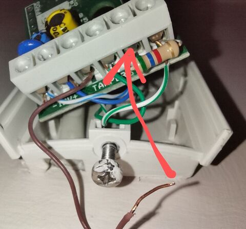

#32277248
Ha van műszered merj rá egyenfeszültségre az 1-2 sorkapcsokra (balról jobbra) kiderül minden, de elvileg pár másodperces rövidzárat elvisel a trafó. Igen a lednek kellene világítania vagy villognia bizonyos időközönként. Milyen riasztó ez tudjuk? A manualból sokminden kiderülne...
Ja és ugye benyomott mikrokapcsolóval próbálod? Az valami szabotázsérzékelő, ha nincs benyomva letilt. -
