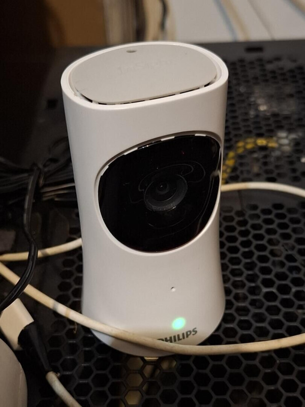

Ez a Fülöpsz M120D/10 bébikamera elég aluldokumentált, nagyjából nem találni róla semmit. A tulaj macskamegfigyelésre szerette volna befogni, ha már otthon kallódott évek óta (2016-os cucc amúgy, az oprendszere meg még régebbi), de csak egy sárga fényt kapott az előlapon.
Első lépésként egy használati utasítást kellett kitúrni, meg egy appot hozzá (Play-en nem látszott, lehet még fent van, de az újabb eszközökhöz már nem jelenik meg). A használati elég szűkszavú, de legalább benne van, mit jelent a LED az elején. Sárgán világított, azaz éppen bootolt. Mondjuk bármeddig sárga volt, tehát valószínű volt, hogy nem ezt kéne csinálnia

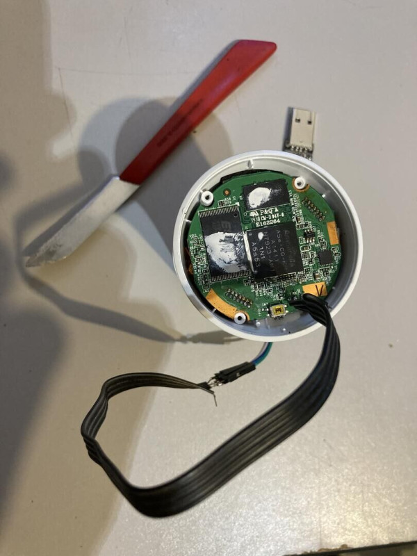

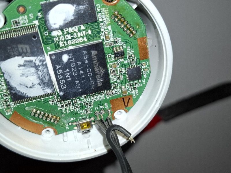

Szétszedve a kamerát (4 csavar az alján, kipattintani a fém talpat, felszedni a szürke fóliát) feltűnt egy GND RX TX felirat. Soros port, azzal már lehet kezdeni valamit! A tápja USB (mini USB), de azon át nem lehet vele kommunikálni.
Sorosssss
...soros.

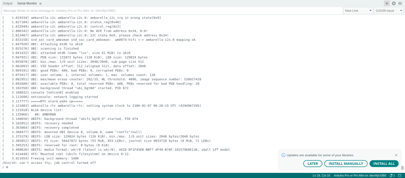

Kapott 3 vezetéket a sorosra, 115200 bauddal kommunikál, szépen látszott a boot az Arduino soros monitorán. Linux fut rajta, nem meglepő módon, mert a proci egy ARM alapú Ambarella A5S. Hopp, no space left on device. (A device amúgy egy Ubifs-el működő flash.)

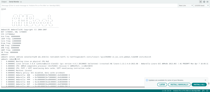

Némi Google után kiderült, hogy az init=/bin/sh hack ezen is működik. Volt kis bénázás a setenv-el, mert ez a valószínűleg U-Boot származék bootloader nem egészen úgy várja, mint a többi. Tehát :
setenv cmdline console=ttyS0 ubi.mtd=lnx root=ubi0:rootfs rw rootfstype=ubifs init=/linuxrc lpj=2392064 snd_soc_core.pmdown_time=500 init=/bin/shreboot
Tehát nem tudsz csak úgy bootolni, hanem beállítani a cmdline-t, és utána újraindul, már azzal, amit kapott. Nagyon elmés. Később ez azért volt macera, mert ilyen hosszú sorokban állandóan hibázott a soros átvitel, és random maradtak ki karakterek. Tehát addig kellett bemásolgatni, amíg az echo-n nem látszott, hogy jól ment át
Bootol

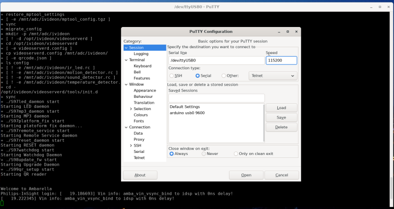

Ezután már egyszerű volt nek tűnt. A /opt/default-ban van egy .tgz file, az az alkalmazás. Ez nem szabad bántani. A /opt/ivideon-ba van symlinkelve, oda a videoserverd-be bontja ki magát. Volt mellette még egy update .tgz file, ami szemmel láthatólag felesleges. Töröltem, és a következő boot már rendben lement. Láthatólag elindult az iVideon szerver.
Ilyen, amikor normálisan indul (és a Putty beállítás is egyúttal)

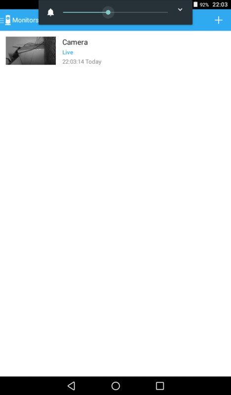

Az alkalmazásból generáltam egy QR kódot, meg is ette, szépen elkezdett zölden villogni, aztán folyamatos zöld, tehát fent volt a wifin. Volt IP-je is, az alkalmazásból lehetett nézni. Ennyi is lett volna a történet. Deszépislettvó'na.
Az alkalmazásban így látszik
