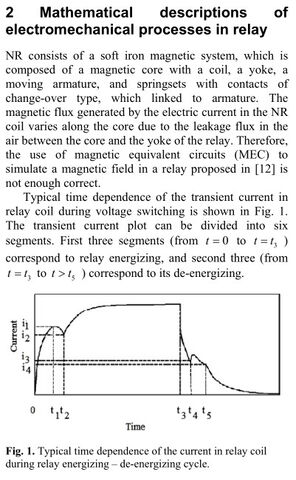

jóformán 3x akkora áram kell a meghúzáshoz mint a húzva tartáshoz.
De ez nem az áram változását írja le, fix feszültségre kapcsolva. Csak azt, hogy nekünk nagyobb áramot (feszültséget) kell rákapcsolni a meghúzáshoz. Utána csökkenthetjük a feszültséget (áramot) és nem enged el.
Az általad betett ábra eredeti forrása egy trafó AC áramát írja le, a felmágnesezés jelensége miatt, ha jól emlékszem (régen tanultam erősáramot, nem emlékszem tisztán a részletekre). Motornál ott van még az állóhelyzeti áram leküzdése is.
De amikor egy tekercset egyenfeszültségre kötünk, az áram késleltetve fut fel, hiszen ez az induktivitás lényege, a kapacitással szemben, ahol előbb van nagy áram a töltés miatt, utána csökken le. Tekercsnél fordítva:
https://www.google.com/images?q=inductor+current+diagram
Viszont a relé esetében annyi csavar van, hogy előbb a légrés csökkenti az induktivitást.
Artificial neural network based detection of neutral relay defects

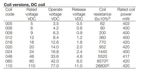

Kisméretű, egyenáramú relénél benntartási áramot ellenállással állítottam be. A behúzási áramot meg az ellenállással parallel kötött elkóval biztosítom.
Ez így korrekt?Az alábbi táblázat azt jelentené, hogy a behúzási áram 1/5-öd részénél engedne el a relé?
(Arra már nem emlékszem mennyit sikerült "spórolnom" az áramon.

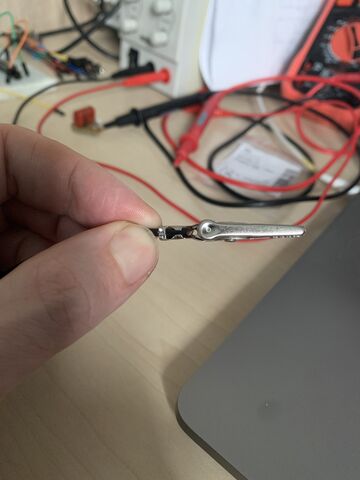

Bekapcsolásakor láttam már 5 Ohm-ot is mutatni a két szonda érintésekor, majd kicsit később 2 körül, majd néhány próba után már csak 0.3, fura, pedig igyekeztem nem a legolcsóbb cuccok közül választani. Maxwell 25302 talán, lehet rosszul írom nincs most előttem.
Nade, gyártottam új kábeleket, forrasztottam banándugót meg krokodilt (eddig ezeket sose sikerült, most kaptam tippet, hogy próbáljam 400 Celsius-on, így jó lett).
Most kb. 900mA hatására 90mV esik a vezetéken, ez sokkal jobb mint eddig.
(Persze a tápot magát nem tudom mennyire jól regulál, lehet az is ejt picit, nem tudom.) -
