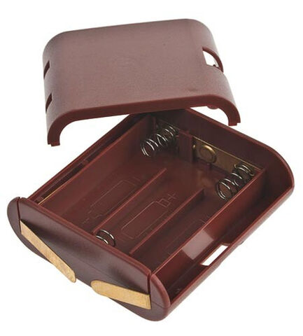

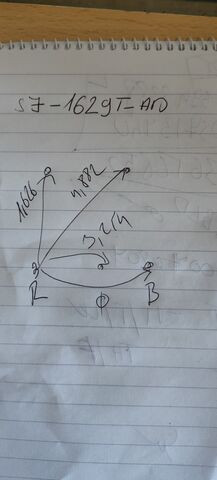

Sziasztok Sracok, hozzaerto segitseget/iranymutatasat kernem.
Adott egy Jamara AS-4 mini kopter. Otthon az Ald vagy Lidl is arulta. Anyosek vettek karacsonyra a 6 eves gyerkocnek. Namost, a taviranyitoja nem mukszik, nem kapcsol be, nem kommunikal a dron kopterrel. Szerintem az lehet, hogy a kisfiam, mikor lemerult az elem valhogyan az elemkivetelnel elrontott valamit, azota nem muxik. A dron kis akksija tolt, szoval azt kizarnam az egyenletbol
Igynez ki a taviranyito. 4db AA ceruzaelemmel mukodik. Tettem bele 4 vatta ujat (Lidlst es Pana ceruzaelemet, a jelenseg mindenhogy ugyanaz).Nekiestem multimeterrel, de sokmindenre nem jottem ra.
Keszitettem egy morickarajzot
(Az SJxxx az a PCB-n lathato tipuszam).
Szoval, ha az akkutarto felol nezem, akkor ilyen feszultsegeket merek. 4.8V egyedul kereszte merve van, AA-k egyenket kb 1.6V-al toltottek.
A taviranyitot szetpattintva 2 poluson (R/B) egy piros es egy fekete vezetek megy a PCB-be.
Ha az akkutarto hatso polusan merek, 0V van mindenhogyan. A PCB-n az akkucsatlakozoknal is szinten.
Rohadtul nem ertem, ha a 4db vadiuj ceruzalelem jo, 1.6V korul van mindbe, akkor hogy az anyamba nem jon ki a pcb fele a ¬4.5V.
Mit lehetne csinalnom, hogy mukodesre birjam? Forrasztastol nem riadok vissza.
Amit az akkutartoban magaban eszrevettem, hogy a 3ik slotban a pozitiv erintkezoje szemre nem ugy all, mint a masik 3-e, ill. mindegy hogy milyen fajta AA-t rakok, ugyanabban a slotban mintha egy hangyabokanyival elallna az akksi (lehet, nem erintkezik jol?)
2 dolgot gondoltam:
veszek egy sima 4.5V-os laposelemet, direktbe rakotom a pcb-re, igy legalabb kiderul, hogy tenyleg valami az elemtartoval van. A masodik, vagy inkabb 1.B az, hogy bontok masik gyerekjatekbol (vagy veszek) 4xAA elemtartot, es arra kotve tesztelek.
Ha makom van, akkor a 4.5V elemmel ki tudom tesztelni, es ha az serult/deformalodott akkor szerzek csak elemtartot be (mondjuk egybe van ontve az iranyito hatlapjaval, de azert meg lehet valahogy krehacsolni)
Tudom, maga a kis heli dron sem egy csucs es nem is kepvisel tul nagy erteket, de daganatos beteg nagypapatol van, igy az eszmei erteke felbecsulhetetlen.
Koszi a tippeket

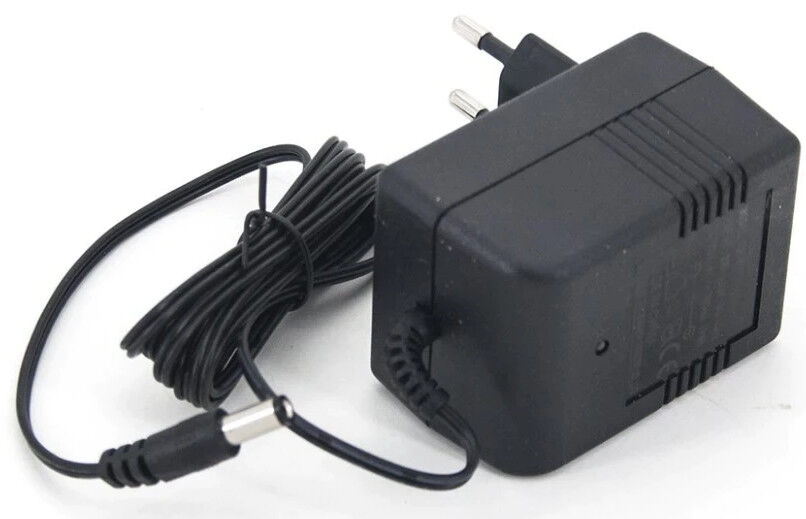

először is köszönöm mindenkinek a segítséget és tippeket 6V-os akku töltés ügyben.
TLDR: két 6V-s aksi van a kisautóban és bár nem látszott, az egyik nem érintkezett rendesen. Szerencsétlen véletlen, hogy egy időben rázódott ki a csatlakozás a tápegység törésével párhuzamosan.
Így néznek ki az aksik, látszik, hogy a külső csatlakozó valamilyen elektronikába megy (akkuk mögött a hátsó falon látható), és nem közvetlenül az akkukra:
Így néz ki az eredeti, törött töltő:
Így néz ki az univerzális adapter:
Üresjárásban mindkét akku 6,0-6,1V-ot mutatott, de ami zavarba ejtő volt, hogy bár párhuzamosan vannak kötve az akkuk, csak az egyiken jelent meg a töltőfeszültség (6,1-6,2V). Nektek biztos triviális következtetés lett volna a megoldás, én kotlottam rajta, mire rájöttem (amatőr vagyok ezen a területen).
Még mielőtt észrevettem volna, hogy az egyik akku csatlakozó laza, kipróbáltam 7,5V-ra állítva, és így 6,6V jelent meg töltőfeszültségként.
Bár az elsődleges ok az volt, hogy lényegében egy aksiról ment a kocsi a kettő helyett, és ezért gyengélkedett, a kérdés áll, hogy mindezen információk ismeretében is elég-e 6V-ról tölteni, hogy alaposan fel legyen töltve. Sajnos a törött táp javítása nem tűnik triviálisnak.

Autóakkut legutóbb én is egy 15V-os 3A táppal töltöttem, csak annyira kellett, hogy az ismeretlen okú merülésből visszahozzam annyira, hogy induljon

#78697
Szerintem,
a kisautoba 6 voltos PB akku van, a toltoje meg nevlegesen 6 voltos, azaz van benne egy trafo meg egy graetz es arrol csucsba 8,5V jon le.
A 6v pb akku meg 7,2 volt toltesnel, de 6,9 minimum. -
Dr. Szilikát
Kukipapa_rr
#78704
Autóakkut is fel lehet tölteni egy kis dugasztáppal, sokan nem hinnék.
Esetedben, látva a példaként mutatott akkut és detektálva a kétszínű LED megemlítését, ebben a műfajban az egy kapcsolóüzemű, elektronikusan szabályzott CC/CV dugasztöltő szokott lenni, ami korlátozott áram mellett tölt egy pontosan korlátozott feszültségre.
14,4 fele, azaz 7,2 V a standard végfeszültség, noha ezeknél az akkun látható felirat szerinti 7,25-7,45 V is elérhető, ha jól tele akarod nyomni, viszont nem kötelező és még kímélheted is 7,2 V-on.
Amikor a merült akkura teszed, a LED színváltása jelzi, hogy töltő áramkorlátja aktiválódik. Végén az akku telítődik, az áram egyre csökken, mert a feszültséget viszont 7,2 V-nál határolja be.
A LED ilyenkor az áram visszaesését jelzi, most mellékes, hogy közben színt is vált, egy szimpla LED is tudna tájékoztatni, csak így érdekesebb.
Amikor viszont látsz egy nagyobb méretű és nehezebb trafós dugasztápot, az nem stabilizált és a 6 V is feljebb szökik terhelés nélkül.
Magam részéről egy XL4015 CC/CV modult szoktam használni ilyen esetekben, illetve tenném annál is.
Vagy kerítened kell egy 7,2 V-os "színváltós" töltőt, áramkorlátja az akku kapacitásának tizede legyen. Vagy egyéb autós / motoros töltők is szóba jöhetnek a kisebb fajták közül.
Kukipapa_rr
#78704
6V-al fel lehet. Mérj rá te is az akkura, ha nincs tele, és bedugod a töltőt, akkor valaminek változnia kell.
De még inkább kéne tudni, hogy melyik részében van a töltőáramkör? Mert ha az autóban, akkor simán mehet egy 6-7-8V-os külső táppal, ha a tápban, akkor meg azt kell használni, mert lehet, hogy az akkura natúrban adod a feszt.
Sokkal egyszerűbb a gyári tápon kábelesre cserélni a villásdugót, ha amúgy működik.
Nekem pl. a Psion Revo-m tápja volt angol dugós, borzalmas vastag 3 villával, arra paraszt módon forrasztottam 220-as kábelt, zsugorcső, és sokkal kényelmesebb volt használni. -

Kukipapa_rr
#78704
hat egy kep meg tipus lehet sokat segitene mint igy elmeselosben konkretumok nelkul.
az univerzalis tapnak valoszinueleg sokkal magasabb az uresjarati feszultsege mint terhelve, konnyen lehet hogy emelni kell ahhoz hogy elerje az elektronikanak (ha van az autoban) a mukodesi feszultseget.
amugy meg en is azt mondanam, eredeti toltot szet kell henkolni raforrasztani egy kabeles dugot, aztan a tobbit jol beszigszalagozni nehogy megcsapjon valakit. en is jartam mar igy egybeontott ikea lampa fali tapjaval, egyszeruen kihuzasnal ott maradt a laba a falban. -
Kukipapa_rr
A töltőn volt a LED (kétszínű), a mostani adapter meg csak annyit mutat, hogy van-e fesz. vagy nincs.
A kocsi maga is kiírja a feszültséget, de csak ha nincs töltőn, és nem tudni, mennyire pontos. Mindenesetre 5,9V-t ír, míg régebben 6,2-3V-t írt, amikor tele volt, szóval még akár pontos is lehet.
Ezért első körben az lett volna az elvi kérdésem, hogy egyáltalán egy 6V-s névleges feszültséggel fel lehet-e tölteni egy 6V-s aksit. Vagy esetleg nem elég ez a teljesítmény, bár elvileg elégnek kéne lennie.
De szétszedem, és megnézem töltés közben is.
Kukipapa_rr
#78699
Szedd szét a meglevő tápot, vegyél egy szerelt 220-as kábelt (vagy levágni kuka mellé rakott TV-ről, akármiről), és forraszd be a 220-as csatlakozó villái helyére.
A LED nem a kisautón van?
Mert ha a töltőn, akkor nem fogod látni, de ezért kéne tudni, hogy a töltőelektronika az autóban van-e (valószínűleg).
Ha bedugod a töltőre, és nincs tele az akku, akkor az akkun meg kéne jelennie a töltőfeszültségnek. -
Kukipapa_rr
#78697
Mekkora áramot képes leadni az az univerzális töltő, amivel próbálkozol?
A 6V alapján egy 4 cellás Ni-MH akksi lehet benne.
