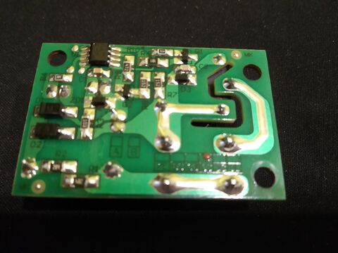

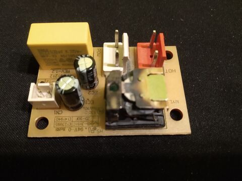

#79963
Hasonlóval találkoztam egyik gépemben, de abban rendes Graetz-híd van. Tiédnél egyutas egyenirányító, ami adhat ki 50 Hz-et, amitől berregni fog a relé, ha az első kondenzátor nem szűr, mert kiszáradt esetleg. Noha nincs felfúvódva, de attól még ellenőrizni kell.
Van egy kapacitív előtét, a nagy sárga kondenzátor, ami a feszültséget csökkenti lényegében, az is szokott gyengülni az igénybevételtől, mérni kell.
Az első dióda csak a negatív félhullámot határolja le, másik dióda a pozitív félhullámmal tölti a kondit. Piros nyíl a relé tápja, zöld nyíl az IC-táp, onnan lefelejtettem közben a Zener-diódát, ami megfogja a feszültséget.
A kis 8 lábú IC egy mikrovezérlő, ami késleltetést ad a relének, figyelve a felhasználó aktivitását. Ha nem nyúlnak a géphez, 20-25 perc után eldobja a relét, áramtalanít.
Maga a panel, ettől eltekintve nem szükséges a gép működéséhez, a relé áthidalható. Csak akkor nem kapcsol ki, ki kell húzni vagy valahogy kapcsolni stb.

#79963
Üdv.! Mérd meg a relé behúzó tekercsén megjelenő feszültséget és a relé által felvett áramot vagy olvasd le a relé burkolatáról.
Forraszd ki a relét, tegyél be a behúzótekercscsel azonos értékű ellenállást. Ha ellenállással nem "morzézik", akkor a relé tekercse menetzárlatos lett.A behúzó tekercs ellenállása sajnos kérdéses, mert lehet hogy menetzárlatos.
A mért vagy számított értéknél jóval nagyobb ellenállással kezdj. -
Sziasztok! Adott egy kávéfőző. A képen látható panel a hibás. A relé szét van égve. Megtisztítottam. Ha áram alatt az érintkezőjét nyomom, akkor rendesen működik a gép. Ha nem segítek neki, akkor folyamatosan szikrázva nem húz meg, hanem olyan mintha morzézna, kb 50Hz-en. A működést jelző glimmlámpa így is világít, de ez tuti nem jó működés. Mi lehet a hiba? Csak a relé, vagy a nyák hátoldalán található kapcsolással van gond?
