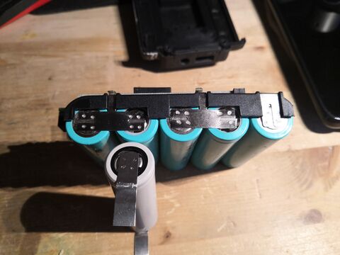

Kicsit csiszoljam meg? Folyósito? És ne melegíteni sokáig.
Dr. Szilikát
troll81
#79396
Legalábbis a zárlatok lehetőségére vigyázva, mivel az akkut sajnos nem lehet "áramtalanítani".
Meg a forrasztás okozta túlmelegedést is kerülni.
Védelem nem tudom, mennyire intelligens vagy akadékoskodó, ez majd elválik. Laptopakkunál követtem azt a módszert, hogy a negatív ponttól kiindulva egymás után csatlakoztattam be a tagokat, végül pedig éleszteni kellett a BMS-t, külső feszültség pillanatnyi rákötésével. Vagy a töltővel is lehet, gondolom.

Szia meg jött az aku. [kép]
A régit kibontva simán forraszthatom ezt vissza a helyére?
A töltő ről később linkelek hátha jó lesz.

#79390
Köszönöm este lenne pár kérdésem még pár linken.es képem barkacsolnek...

#79388
2,6 Ah kapacitású Li-ion akkuhoz 2,6 A lenne a normál töltőáram, de 2 A is megfelel.
Ha ez konkrétan 5x4,2 azaz 21 V végfeszültségű töltésszabályzó (azaz nem csak egy szokványos CV tápegység). Magam részéről egy 24 V-os monitortápot szoktam használni egy CC/CV modullal kiegészítve.

troll81
A jelenlegi akuhoz 0.4 A a töltő egység ha dupla a kapacitás akkor érdemes hozzá egy 2 A töltő? Gondolom gyorsabban feltölt, kérés h univerzális 21V/2A lenne a legolcsobb hozzá az jó lenne e?

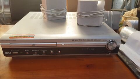

ZTE_luky
#79370
Szerintem előbb a kondizd újra, lehet azzal már megoldódik a probléma. Ha nem, akkor érdemes a stab ic-ket cserélgetni, mivel pár száz forintos ic-k én cserélném mindet, a már említett dolgok miatt. De erre visszatérünk ha a kondi csere nem segít, meg hogy mit mivel lehet helyettesíteni.
ZTE_luky
Dr. Szilikát:
A 2db kondi cserés, ez akkor egyértelmű.
Értem, akkor az IC504es komponens szintén cserés, 378R33 324van ráírva, gondolom elektronikai üzletben így megtalálom. leweegee2 szerint a másik, IC501es is cserés, azon ezt találtam: KIA7812A PI334. A harmadik stabilizátort ne cseréljem? Vagy első körben ne, és ha a mérés után valami nem oké, majd ráérek akkor foglalkozni vele?
Nagyon szépen köszönöm neked a tanácsokat, sokkal okosabb lettem, és majd odafigyelek mindenre ha majd az új komponenseket fogom berakni.leweegee2:
Rendben, köszi. ÉS ha az IC501et nem találok, mivel tudom helyettesíteni? Vagy semmivel, mindenképp a régi menne vissza a helyére?Igen, egész korrekt a lap, mindkét oldalon elég gazdagon feliratozott. Azonban mérni először az új kondikkal lenne érdemes, addig ne próbálkozzak ugye?

Nincs miből bontani újat kell vennem.
2 ah 2.4 jól jonne mindenképpen. -

#79366
Bontott cellákkal szoktam barkácsolni, úgyhogy csak megjegyezném, nem feltétlenül célszerű a kapacitásra hajtani, mert minél nagyobb, annál nagyobb lemezfelületet kell feltekercselni a tokba, ami kisebb terhelhetőséget von maga után, ami miatt rövidülhet az élete.
Márkás szerszámgépekbe nem véletlenül tesznek inkább kisebb kapacitású, de strapabíróbb cellákat, ami egyébként nem is olyan vészes, attól még elég sokáig kitart, átlagos használat mellett.
troll81
16850 a li ion cella kellene 5 db max 20A
Akus gagyibb csavarbehajtoba.
2000-3000mAh kapacitás jól jönne.
Nem aranyaron megbízható cella kellene.
Típus ajánlás kellene leginkább.
Illetve csak forrasztani tudom hegeszteni nem.
Köszönöm előre is. -

ZTE_luky
#79363
Igen az ic 501 stabra gondoltam, de ahogy látom elég kurrens cucc, nem tudom be lehet e szerezni.
A C511 mindenképp cserés, elég sok hőt kapott, meg amúgy is filléres dolog. Tápfeszeket kéne méregetni, hogy rendben vannak e? 3,3V, 5V stb. elég jól van feliratozva minden az alaplapon ahogy látom, szerintem az is rajta van hol hány voltnak kell lennie. Nekem egyszer egy 5V-os stab kocka csinálta a fesztivált, kb ugyanez volt a tünet, ezért gondoltam, hogy valamelyik haldoklik nálad is. De ez csak teória. -

ZTE_luky
#79363
Amikor a kondi lent kifolyik, az nem így szokott kinézni, általában egyik lábat ki is rohasztja, ki is eshet. Itt a képen is látszik, hogy a huzalláb töve tiszta, nem korrodált.
Minden további nélkül előfordulhat, hogy a kondenzátor vagy hibátlan, vagy ha csökkent kapacitású is, de attól még működne tovább. A KA378R33 3,3 V-os disszipatív stabilizátor viszont bele tud fáradni idővel a magas hőmérsékletű munkába, amitől csökken leadott feszültség vagy időszakos hibákkal is szívathat. Előbb jól mérhető, utóbbi szívás.
Mivel 3,3 V a processzor tápja, lehet összefüggés a hibával. A bezöldült huzalt pedig azért érdemes cserélni, hogy ne rohadjon tovább. Többit, ahol csak a felületileg támadta be, olajos tisztítás is megoldja.
Ezek a kondenzátorok nem impulzusterhelésnek vannak kitéve, ami azt belülről fűti, szétnyomatja. Itt csak kívülről kapja a hőt, ezért fordul elő sok esetben, hogy semmi baja. Más esetben mégis, úgyhogy ez nem 100 %.
A sárga ragasztó hihetetlen hülye találmány, mint a bezöldült huzal is mutatja, még savas korróziót is képes okozni. Legszebb, amikor tápegységben 350 V volt közé kerül és ott húz át a feszültség, a ragasztónál, ami eredetileg szigetel ugyan, de az évek során beszenesedik.
Manapság már kerülik is a használatát, jobb cégek. Egyébként nem fontos leragasztani a kondenzátort, aminek főleg a gyártásnál van szerepe, hogy ne essen ki a panelból, még a forrasztás előtt, illetve hullámfürdő közben.
Utána esetleges vibrációs hatások, vagy a forrasztás meglazulása ellen védhet ugyan a ragasztó, de reálisan gondolkodva, te azt nem rázod ki onnan és lábait is kicsit széthajtva forrasztva, az életben többet úgyse jön ki onnan.
Ha ugyanúgy lerakod tövig, ahogy gyárilag volt, a kockázat elég "nagy": lehet, hogy 10-15 év múlva szedheted szét "megint".
Megjegyzem, az FBS a Gumiámhoz hasonlóan ecetsavas vulkanizációval működik, fémeket korrodálhatja, noha teljes száradás után távozik belőle elvileg az ecetsav, de alatta maradhat nyomokban.
Ebből viszont savmentes változatot szoktak használni a gyártók, amikor panelon ilyet látunk, hogy szilikongumival rögzítenek valamit.
ZTE_luky
Először is megszeretném köszönni a gyors és hasznos válaszokat.
leweegee2:
Melyik stabilizátorokat kellene cseréljem? Valamint a gyenge elektronikai tudásomból adódóan csak hogy biztos ne értsem félre a majd lentebb látható képen szereplő "IC504 KA378R33" feliratúakra gondolsz, ami a hűtőbordán van?Donki Hóte:
Igen, elég logikátlannak tűnik így laikusként is, és a kondik falán látszik is nagyon jól az elszíneződés, h elég melegük lehetett, főleg úgy h volt hogy hétig, hónapig be volt kapcsolva szerencsétlen házimozi.
Ez a fektetett elhelyezés lehet nem fog működni helyhiány miatt, de majd megpróbálom, de biztos vagyok benne hogy több napot fog igénybe venni nálam a komponensek beszerzése.Köszönöm az észrevételt, a képen látható rézszálnak tűnő dolog kutyaszőr
Vannak házikedvencek, és kíváncsiskodtak h mit csinálok, valszeg beleszállhatott a szőrük miközben kerestem a hibát
Ha megengeditek, csatolnék még pár képet:
C513 - 16V 6800uF 85°
C511 - 16V 2200uF 105°Eddig az 511es és 513as kondikat forrasztottam le, kapacitás mérésére alkalmas műszerem nincs sajnos, ellenállást, és szakadást tudok csak mérni, azzal meg gondolom sokra nem megyek.
A NYÁK alja amúgy elég patika szerintem, semmi korrózió nem látszik rajta. A C508as és 509-es kondi mellett sárgás színű anyag van, nem tudom h az a korábban említett ragasztó-e, vagy ad aggodalomra okot, és azokat is cserélni kéne-e?
A kiforrasztás utáni állapotról is fotóztam egyet, sajnos nem a legélesebb a kép. elfeketedett, barnás darabkák potyogtak le a kondi aljáról, a lapon maradt is ezekből pár, a kondik alja szintén látszik a képeken, szerintem nem vészes, vagy ti mit láttok, az elektrolit kifolyásnak nincsenek "csúnyább" jelei?A kondenzátorok amúgy okozhatnak ilyen vezérlésbeli anomáliákat? Most végülis akkor melyik komponenseket cseréljem, hogy menjek majd a boltba jövő héten?
Nagyon szépen köszi a segítséget!

ZTE_luky
#79358
Az a kondi nagyon rossz helyen van ott, körmöst kellene adni a PCB tervezőjének, hogy két forró hűtőborda közé tervezte be az elkót
Nem kell méregetni különösképpen semmit, az a kondi biztosan rossz, úgyhogy azt cserélned kell.Az új kondit úgy forraszd be, hogy ne ültesd rá a PCB-re, hanem hagyd hosszúra a lábait és a kondit felfelé irányítva, fektetve helyezd el. A mechanikai rögzítését egy borsónyi FBS pasztával old meg.
A kondit valahogy így helyezd el:

ZTE_luky
#79358
Jól mondja doki, azt a kondit mindenképp cseréld, nem tűnik ragasztónak ami mellette van, az inkább elektrolit. Én a hozzá "tartozó" stab kockát is cserélném, vagy a 3,3V vagy az 5V-hoz tartozik ez a kondi. Már csak azért is, mert ezek a stab kockák elég érdekesen tudnak viselkedni bizonyos esetekben, sima műszerrel mérve minden ok, közben meg mégse, és jönnek a furcsaságok a működésben.

ZTE_luky
#79355
Noha a kondenzátorok rögzítésére használt ragasztó is képes befeketedni a melegtől, sőt még szenesedni is, ami már gond, mert a szén vezet, de az is lehet, hogy alul kifolyt az elektrolit.
A kondenzátor mindenképpen ellenőrizendő, szükség esetén cserélendő, illetve tisztítani is kell azt a részt.

#85619712
#79354
Nincs sajnos, ezzel próbálkoztam legelőször. A bekapcs gomb is nagyon szépen, érzékenyen működik, és amint bekapcsoltam, még egy gombnyomásra kéne kikapcsolnia, azonban nem csinál semmit, ugyanarra a gombra se.
Szétszerelésnél amúgy egyből szemet szúrt a fedlapon ez a melegedési/égési nyom, nem tudom ez összefügghet e a problémával
